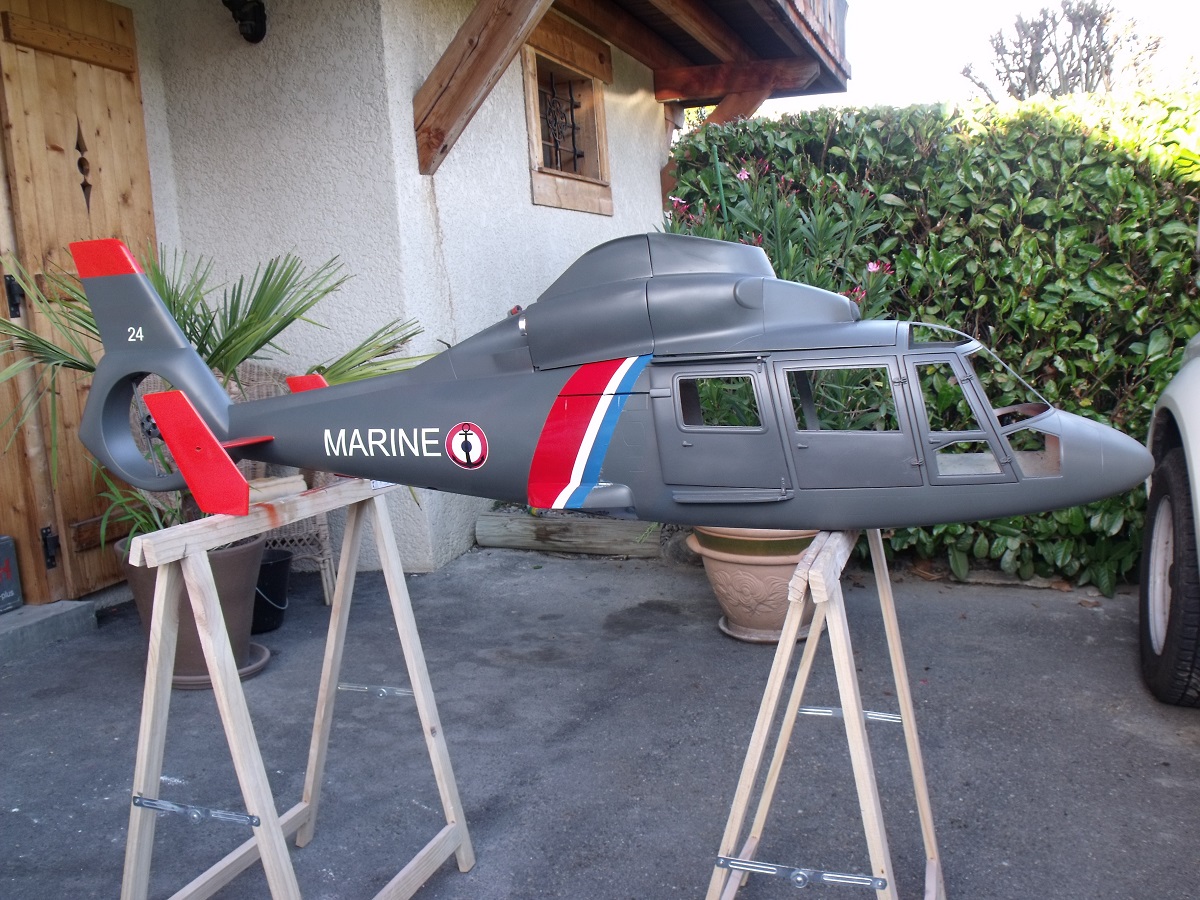

Quelques petites photos de l'avancement de la déco et du montage des pales sur le fenestron encore des rectifications pour ajuster les pales sur un tour sur les précieux conseils de Gilbert et ensuite je passerais au montage des couples ,trains et mécanique .

Salut mon Gégé,
Et bien,tu as bien avancé............bon ça va être prêt pour Passy , prend de colle a séchage rapide ! ! et ça va le faire!

Salut Gégé,
Je vois que dans les montagnes on chôme pas et pourtant l'hivers n'est pas encore la. Ceci dit bravo et il me tarde de voir cette machine à Passy ,au moins en statique si c'est pas tout à fait terminé et puis ,on a tellement de choses à se dire sur se fenestron à pas fixe. Je pense qu'on peut dire que c'est une première mondiale ,je sais pas mais au moins européenne.

Salut à tous et merci
pour PASSY j'espère le présenter en statique , ce projet va avancé maintenant avec l'automne qui arrive ,première Mondiale ? je le pense concernant le choix et de l'adaptation mécanique et du Fenestron à pas fixe de cette dimension (175 mm),bon il faut concrétiser l'ensemble et obtenir des résultats significatifs ,rien n'est gagné d'avance ,les essais acteront ou pas ce choix ,de toutes façons c'est le but recherché et je ne manquerais pas de détailler au plus précis l'avancement global.
