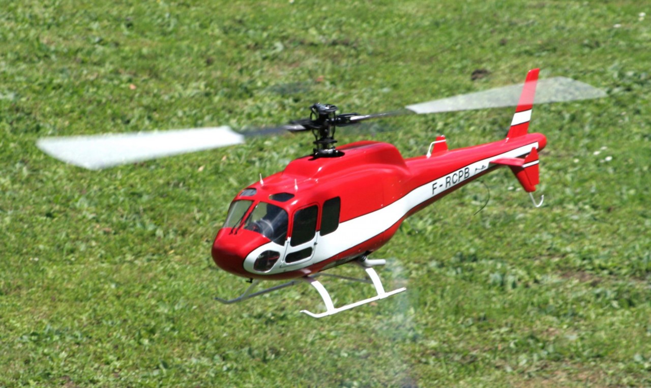

pour la 1er fois en 30 vols, ce week end j'ai eu une gazelle avec un AC digne de se nom !!
calme en statio et qui répond normalement
bon .. encore des différences entre les virage à gauche et a droite ..
mais rien a voir avec précédemment.
RAiner Veiter de mikado m'a conseillé çà pour le réglage de l'ac du Vbar
avec le soft du XXTreme 800 :
Set it up as we recommend for such scale birds:
P = 120
I = 40
Stop A/B = 0
Torque Collective = 35
Acceleration 27...35, Start with 35 and lower if tail shows still "overload".
rien a voir avec les réglages standard du vbar
et là mon fenestron c'est calmé en statio .. pirouette lente possible .. dans les 2 sens
un vrai régal ..
je n'aurai jamais su arriver à ces valeurs seul .. merci le SAV mikado et la disponibilité de rainer en particulier
(encore des choses à apprendre sur ces modules !!)
la ça y est !.. je me sens vraiment serein au commandes .. enfin
