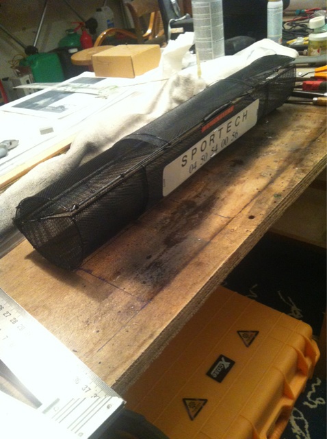

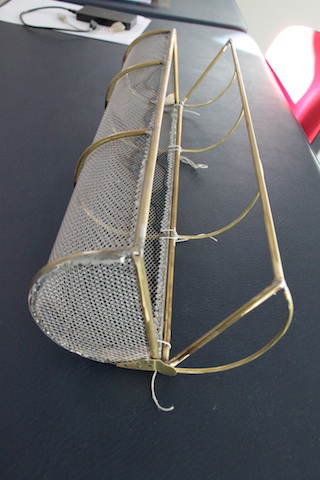

En attendant je commence à fixer le grillage du panier.

Avancement du panier

Oui je pense qu il ne devrait pas tarder a reprendre du service :-) il était sur un camion en attendant le séchage du chrome...
En attendant je m amuse sur les détails du panier :-) j me suis bien fait ch.... Pour obtenir la même forme que le grandeur :-(

Eh voilà le panier fini avec des aimants en plus dans les coins des faux takets de fermeture et une poignée :-)
Je suis assez content du résultat même si un excellent soudeur aurait pu faire mieux en soudant les grilles Alu sur le laiton et en prenant des grilles suffisamment longues ...

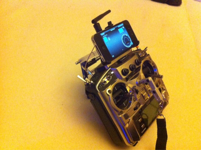

En attendant je viens de faire un support iPhone pour ma ff9 pour télémétrie spektrum
En plus ça fait contre poid avec la sangle c est nikel

Mais t'arrete plus!!!!!!!! Superbe le support. I Phone vend le a MAC!!!

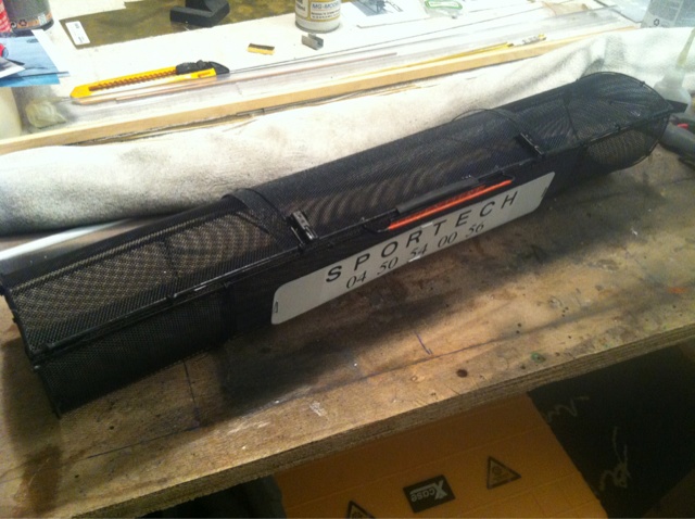

Et voici encore quelques photos de l'avancement du panier

impeccable ca prend forme ...
