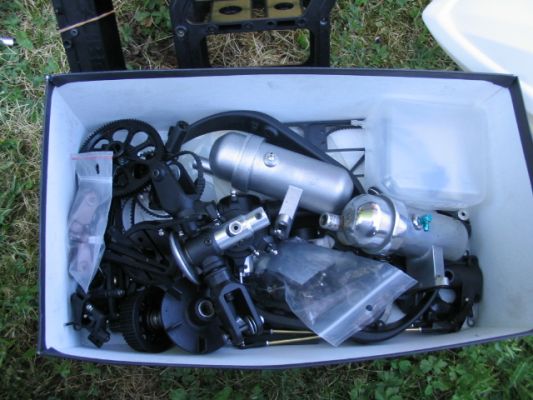

Bonsoir à tous
Je viens de récupérer cela, j’espère pouvoir le remettre en ordre de marche puis de vol ultérieurement :
J’aurais plus que certainement besoin de vos solides conseils
Fuselage ROBBE BK 117 Longueur 2 m
Entraxe patins 500mm
Mécanisme Robbe Futura S2900
Moteur KALT avec carburateur Walbro 28S (très peu fonctionné)
je recherche la courroie crantée se trouvant entre
le moteur et le mécanisme
(dimensions approximatives largeur 12mm développé 340mm)
Merci de votre aide, ainsi de vos précieux conseils
Bon vol
Jlouis
