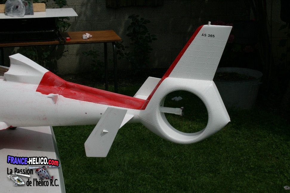

Voici 2 nouvelles photos montrant la mise en place des stabilisateurs, rien que l'ajout de cette partie du fuselage change la gueule de la machine. Reste a poncer et finir propre les joint de collage des différents éléments entre-eux.
Bonne journée
Amitiés modéliste
Greg
Pièces jointes
Les stab sont bien centré, la photo donne un aperçu du contraire
Queue au complet
