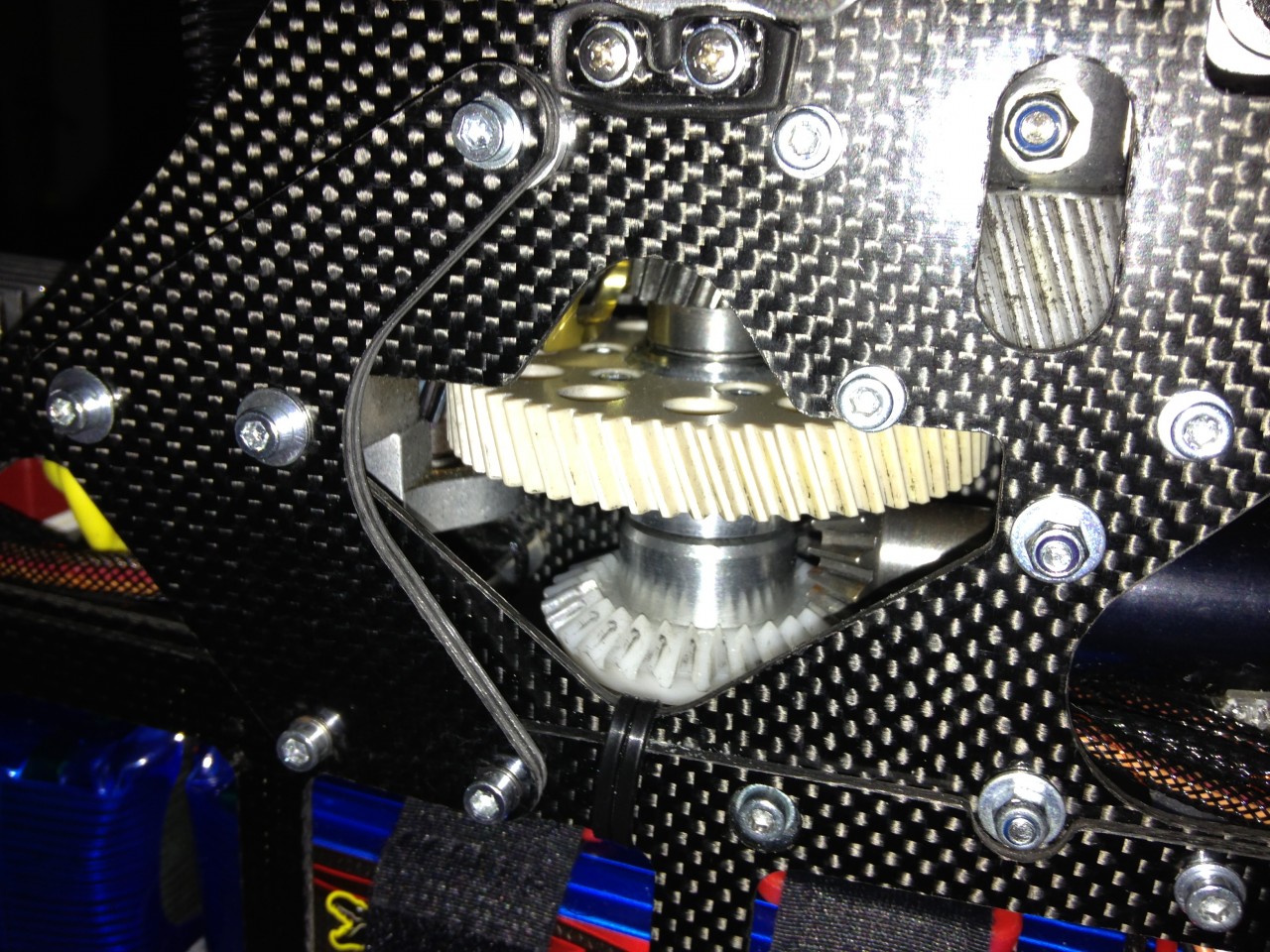

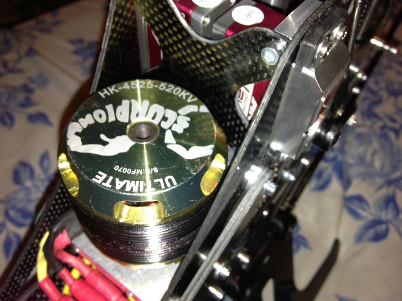

En fait les photos que je vous ais envoyés sont celles du miens, que l’on trouve sur le site en cherchant bien, c’est tout le problème de Jean, la communication quasi inexistante.
http://www.henseleit-helicopters.de/sho ... ts_id=1313
Renfort châssis pour les moteurs supérieurs à 4500Watts
http://www.henseleit-helicopters.de/sho ... ts_id=1322
la croix entre les servos, petit kit vraiment genial, car on ne se fait plus chier pour monter les servos d’aileront.
Le 4525 touchait tout le temps les flancs, alors qu’il y avait bien 0.5 mm de chaque côté, en gros appuis sur des blocs hard, cet helico partait à droite, (je ne parle pas de 3D soft ou il est parfait)
Sans parler des rebonds qui était vraiment pénibles.
Il suffit d’appuyer sur le rotor pour s’apercevoir que tout bouge, on le voyait bien sur l’alignement des servos d’ailerons et en regardant l’espace entre le moteur et les flancs.
Les options sont montés depuis quelque jours, il me tarde de l’essayer, c’était pour cela que j’avais ouvert se post pour m’assurer si quelqu’un en était content ??
