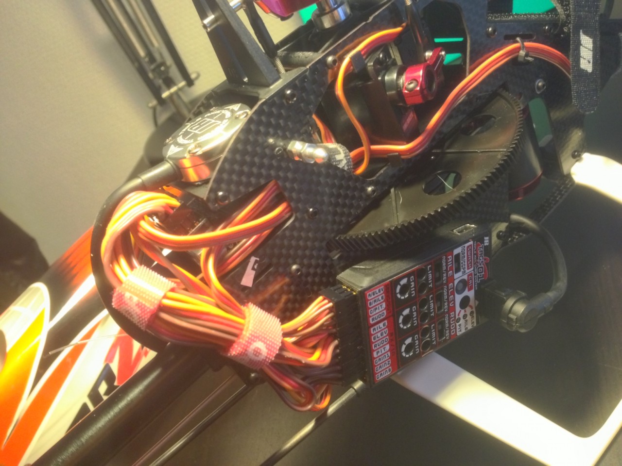

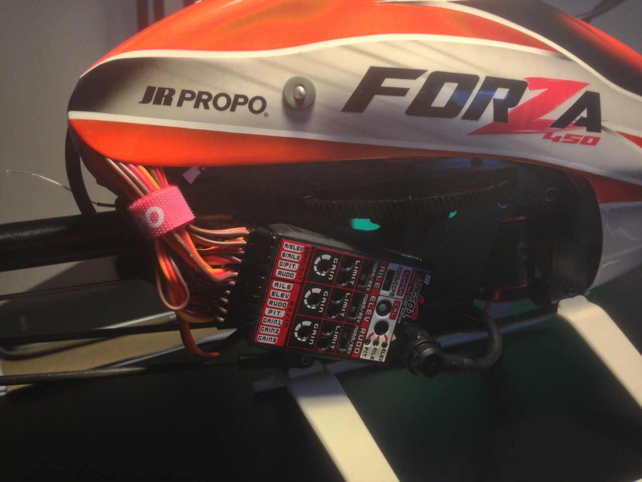

Je trouve les vis petite sur le filetage.
J'ai l'impression qu'il faut serrer tranquillement pour eviter les surprises.
Les pieces pre-assemblées sont bien montées et avec du frein filet ça fait plaisir. En effet c'est assez rapide avec 1/3 des pieces assemblées. Attention cependant au chassis c'est coupant comme une lame de rasoir.
Je ne voulais pas apporter deux radios au terrain et surtout mettre en vol et avoir un feeling avec du matos que je ne connais. Je voulais donc utiliser ma radio T8FG et le TAGS01 que je connais tres bien. Dés que je me suis fait mon avis et que ça marche bien je passe sur ma XG8 avec le tags-mini pour essayer cette nouvelle config.
Mais pour l'instant c'est la tonne de fils le gros defaut du tags mine de rien :(

Oui c'est gros le tags pour 450, et pas seulement le nombre de fils, c'est pour ça que j'ai utilisé un beastX
la prochaine fois je monterais un Tags-Mini :)

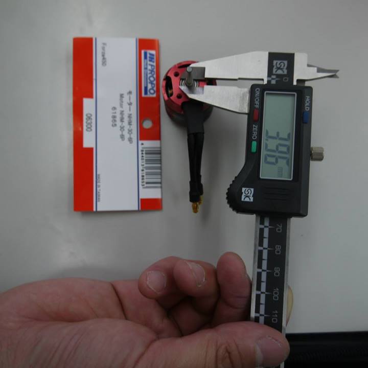

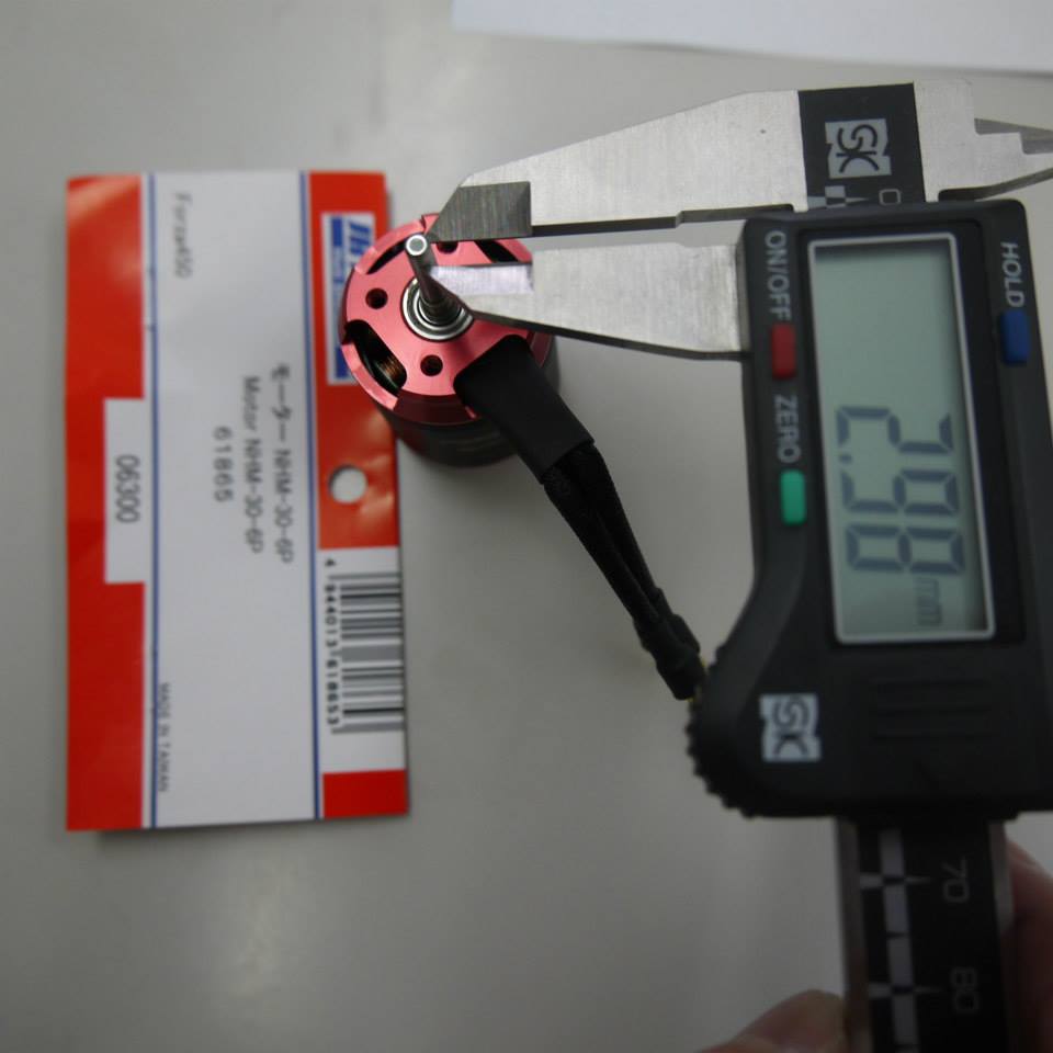

Pour les gens qui attendent le 6S sur le forza
http://www.rcgroups.com/forums/showthre ... 11&page=14
Il faut un poil bidouiller l'axe d'apres ce que je comprend mais ça parait marcher car ça envois severe !!
https://www.youtube.com/watch?v=f3_DMN1T1VE
Photos du net pour les tailles d el'axe en cas de bidouille avec un autre moteur ;)

À quand une version pour du 4S ?
N'empêche ils font chier ces constructeurs a faire des moteurs avec des axes pas standards, c'est pareil sur le mini-p, du coup on peut pas choisir sa config' moteur!

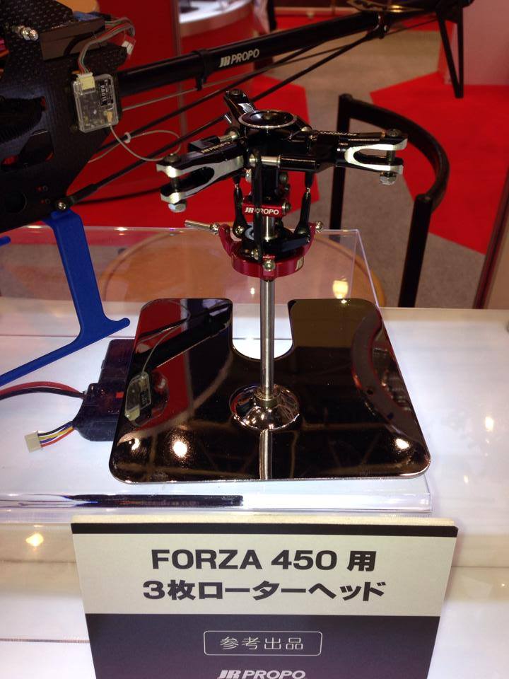

Pour Info la tripale sur le FORZA est annoncée !!
L'interet ?! je ne sais pas encore surement avoir une machine encore plus stable et plus agressive. La conso va en prendre un coup mais la vitesse de rotation sera plus faible (pour etre aussi efficace que 2 pales)... donc a voir
