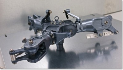

Bonjour à Tous
Voici en exclusivité une petite vidéo concernant la nouvelle tète Maquette HELI-SCALE pour nos Alouettes et Gazelles en tripales avec l'amortissement de trainée fonctionnel ,l'équipe Isèroise ne cesse de nous surprendre ,quel talent et passion ,elles seront disponibles en axe de 10 mm et 12 mm idéal pour l'harmonisation de nos modèle Alouette 2 Vario 1/6 ou autres montages en classe 700 ou 800 , à vos commentaires.
Merci HELI-SCALE
Gégé
gégé

Messageécrit le 04 Déc 2012, 10:29 par helirev Re: ENCORE UNE GRANDE NOUVEAUTEE CHEZ HELI-SCALE
Une petite question me vient à l'idée en voyant l'action de cet amortisseur de trainée.
Comment se comporte la tringlerie de commande du pas lorsque le pied de pale recule ?
Est-ce que ça ne modifie pas l'incidence de la pale ?
C'est peut être une question bête mais je ne visualise pas très bien le problème...
Merci d'avance aux experts pour l'explication.

Messageécrit le 04 Déc 2012, 22:42 par policarpo Re: ENCORE UNE GRANDE NOUVEAUTEE CHEZ HELI-SCALE
Salut à tous
je vais essayer de répondre à certaines questions qui du reste me paraissent très interressantes
L'amortisseur de trainée , dans l'absolu , améliore la stabilitée et réduit le risque de résonnance d'un hélicoptère d'ou l'appelation "Tète de rotor Amortie", dans le cas présent il ne faut pas comprendre que le pied de pale en mouvement subit de tels déplacements ,c'est une erreure d'interprètation, comme vue sur cette petite vidéo ,il convient de retenir que cette démonstrations en exagérée et ne sert qu'à démontrer le mouvement d'amortissement,en rotation la force centrifuge ( m*V²/ r ) soit F= 135 kgs par pales pour un rotor de 1.6 mètre avec des pales de 155 grammes à 1250 tours/Minute est bien supérieure aux amortisseurs qui équipent cette tète ,donc quand l' amortissement joue ,ce n'est que sur quelques centièmes de milimètres que ces effets sont actifs due à la différence de trainées si peu soit elles entre chaques pales ,voila superficiellement l'explication physique ,pour répondre à Helirev il est donc compréhensible que cet équipement n'a pas d'effets perceptibles au niveau des renvois ainssi qu'au niveau du changement d'incidence ,ils assurent tous simplement un gain de stabilitée, pour le prix ,il est évidemment très abordable c'est là aussi,un critère important du résultat global de ce genre de projet,objectif atteint vue la complexitée d'usinage d'une telle pièce et pour combler le tout je trouve quelle a belle allure .
j'espères avoir répondu à certaines questions ,l'expression n'est pas mon fort !
bonne nuit à tous
Gégé
gégé

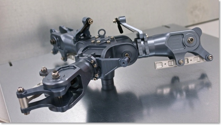

Messageécrit le 04 Déc 2012, 23:41 par jlgranjon Re: ENCORE UNE GRANDE NOUVEAUTEE CHEZ HELI-SCALE
Bonjour
Qu'elle belle pièce ça c'est de la mécanique
un super usinage
cela fait plaisir à voir
jlouis

Messageécrit le 05 Déc 2012, 12:01 par Fredoc Re: ENCORE UNE GRANDE NOUVEAUTEE CHEZ HELI-SCALE
Belle tête !!!
Mais est ce que cet amortissement de trainée bien que fonctionnel est bien actif en vol (??) dans la mesure ou il n'y a qu'une seule vis pour la pale et donc que celle ci à vite fait de tourner autour de la vis avant d'appliquer l'effort sur le pied de pale ...
Je ne sais pas trop ...
Fred.

Messageécrit le 08 Déc 2012, 18:34 par Tiltrotor Re: ENCORE UNE GRANDE NOUVEAUTEE CHEZ HELI-SCALE
Salut Policarpo.
Sauf erreur de ma part, les 25 Kg de force centrifuge que tu as trouvés sont bien sous-estimés, c'est plus de l’ordre de 150- 200 Kg
Voir : viewtopic.php?f=4&t=25329#p388894
Très belle tête sinon.
Caliber 30 Full Options + Tête métal Caliber 5 Ver.M + OS37 SZ-H "Ring" + Futaba T10 C 2,4 GHz avec R6014 FS 14 Voies+ 3 Servos S9402 + 2 S9254 + GY 401 + Futaba GV-1 + Pales Principales Helimax 570 mm Fibre de verre et AC SAB Carbonne 92 mm
Messageécrit le 08 Déc 2012, 19:54 par policarpo Re: ENCORE UNE GRANDE NOUVEAUTEE CHEZ HELI-SCALE
Salut tiltrotor
Tu as raison complètement faux mon calcul pour des pales de 155 grammes vitesse de rotation 1250 T/ minute et un diamètre de 1.60 mètre.
F = 0.155 X 10937 X 0.8 = 1356.19 Newtons soit F = 135.62 Kgs je rectifie de suite.
Gégé
gégé

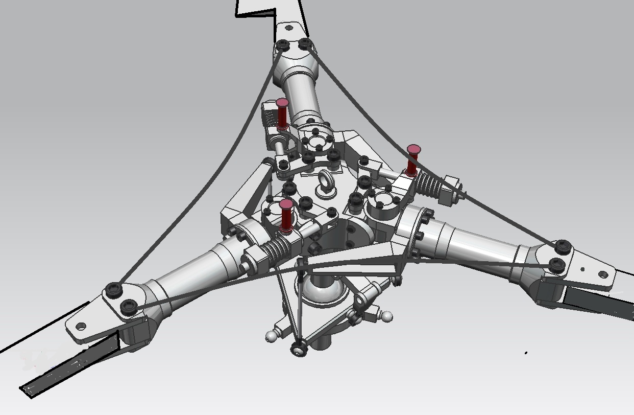

Messageécrit le 08 Déc 2012, 21:45 par Doumé83 Re: ENCORE UNE GRANDE NOUVEAUTEE CHEZ HELI-SCALE
salut gégé ,c'est doumé ,celui qui fabrique ces propres alouettes de toutes les tailles,je me demande si pour mon alouette 2 de 2 metres cette tete irais bien,et quelles pales devrais je y mettre? donne moi ton avis,sachant que la bete tourne avec une pht2 jetcat et des pales vario 1.80m en bipales.je te remercie d'avance....doumé!!!!!
Messageécrit le 08 Déc 2012, 22:56 par policarpo Re: ENCORE UNE GRANDE NOUVEAUTEE CHEZ HELI-SCALE
Salut Doumé..
Pour moi en sachant que le diamètre de la tète est de 240 mm ,j'opterais pour un rotor diamètre total de
1760 mm avec un set tripales sur mesures de chez Hélitec en 760 mm avec une corde de 53 mm ,tu peus demander à Hélis-cale de te les commander à cette cote ,la tète est complètement compatible avec ta mécanique et ton échelle
voici la gueule que ça aurai
gégé
gégé

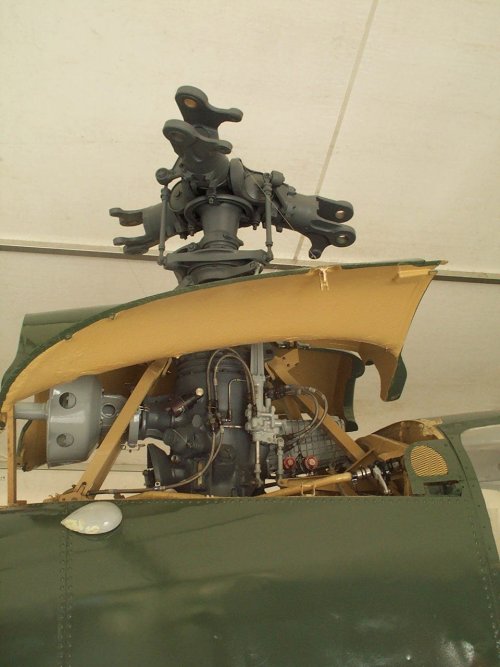

Messageécrit le 09 Déc 2012, 14:04 par tanguy Re: ENCORE UNE GRANDE NOUVEAUTEE CHEZ HELI-SCALE
SAlut
c'est un superbe objet .. mais pas du tout maquette pour la gazelle :?
la tête de la gazelle est beaucoup plus trapue .
la tête de chez hélifactory pour la 2.4m de chez vario . est elle conforme à la tête réelle
8)
TAnguy

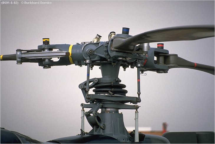

Messageécrit le 09 Déc 2012, 19:11 par policarpo Re: Encore une nouveautée ches Heli-scale
Moi aussi ,la c'est vraiment la bonne tète ,existe t'elle pour une classe 600 ?

Messageécrit le 11 Déc 2012, 12:59 par Heli-scale Re: Encore une nouveautée ches Heli-scale
Je viens apporter quelques complements d'informations. La tête dont c'est le sujet n'est pas une reproduction de gazelle mais bien de lama et d'alouette.
En revanche il doit être possible de faire réaliser la tête d'une gazelle...
Heli scale
