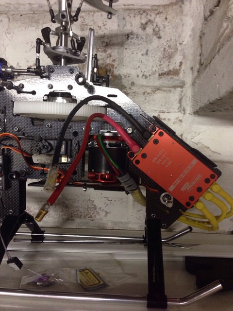

bonjour a tous
je viens de me commander un faifa je vais l'equiper comme suit/
3 bls 351
1 bls 251
kosmic 160hv
pyro 750 est c la que j ai besoin d'aide quel diametre maxi passe dans le faifa
pales edge 713
vbar silverline
récepteur r7008sb
capteur gps (pour la vitesse :dance: )
capteur RPM
lipo 6s 5000 dinogy (fdlipo) la aussi quelle taille maxi rentre
et voila
merci de votre aide

Excellent choix! Moi je suis l'heureux possesseur d'un Srimok 90N et fervent supporter de la marque Kasama.
J'ai checke un peu pour toi sur helifreak et pour le moteur la plupart se dirige vers des pyro 700 52L ou scorpion 4525.
Pour les accus des 5000 mah feront l'affaire.
Intéressant ton choix au niveau des servos au cyclique ... pour quelles raisons des 351 plutot que 253 / 451 ? Mais maintenant que je compare les specs je me dis que t'as probablement raison
Prend bien soin de savourer le montage et prête attention aux moindre details.

pour les pales AC pars sur du 95mm maxi
les 105 font de la résonance
bon montage !

Première essai ce matin

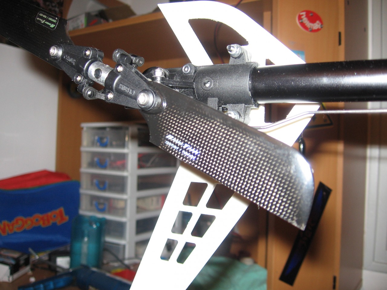

Le moteur oulàla ça pousse dur par contre j ai du mal caler le pignon et la couronne de renvoie anti couple résultat couronne hs
Re: KASAMA SRIMOK FAIFA E
Messageécrit le 04 Août 2013, 16:51
den
Inscrit le: 18 Juil 2010, 22:33
Rennes
reçus: 27 fois
Karma: 5
Ah, je crois que tu n'est pas le premier avec ce système d'AC. J'en ai déjà lu plusieurs qui en sont passés par là.
Tu dois pouvoir trouver le problème et peut-être des solutions sur ce topic, si c'est le même genre de méca que le shrimok : http://forum.heli4.com/viewtopic.php?p=9729546#p9729546

Je me suis abstenu de te poster ce message, mais vu que tu en parles ! On a été plusieurs à galérer à le caler ! Et même en le calant en suivant des vidéos faites par Kasama, ça finissait par lâcher !
Bilan pour les 3 pilotes de Kasama Faifa que je connais : Revente ! ;)
Espérons que tu sois plus persévérant !
Perso, après 9 couronnes j'ai laissé tombé !
Ciao !

si tu passes plusieurs couronnes de suite et que tu es sur du reglage de ton entredent alors Il te faut changer le pignon conique d'origine. Il a 2 défauts : premièrement il ne tourne pas rond, et deuxièmement il n'est pas tailler correctement avec des arrêtes trop vives.
Bonne continuation.

Effectivement, j'ai acheté un 90n d'accaz il y a2 ans. Verif. total avant le 1er vol car l'ancien poprio. en était à sa 4 eme couronne. Ponçage au papier fin du pignon métallique pour enlever ses aspérités et le rendre le plus lisse possible (avec un coup de polisseuse en finition). Après un montage très méticuleux => depuis plus de problème. Je vole régulièrement avec, c'est que du bonheur.
Je ne fais pas de 3D hard, mais plutôt sport. Vitesse rotor 2000 t/mn en idl 2.
Pale AC en 95mm seulement. c'est peut être ça la solution???
Le boitier AC mérite aussi une attention particulière. Son calage est aussi important.
Persévères car le bonheur est an bout.....

Il y a quand même une différence de couple entre l'electrique et le nitro à prendre en compte !
Je me rapelle très bien que Dany Boy avec son HK 4035 500 n'était pas du tout emmerder, limite il se moquait de moi et de toute mes emmerdes de couronne avec mon 4035 560 !
Puis un jour il à trouvé qu'il manquait un peu de patate, il est passé au même que moi, et il n'a jamais réussi à préserver une seule couronne d'AC ...
Quand j'y allais molo, ça tenait, dès que je tapais un peu dedans (surtout avec mon côté "bourrin" de l'époque) ça lâchait direct !
M'enfin, ils ont peut être apporté une modification sur cette couronne ou le pignon, et je te souhaite bonne chance dans ce réglage ! ;)

slt
le pb ca va vite me saouler
a la 3 eme couronne il degage je prendre un tdr
