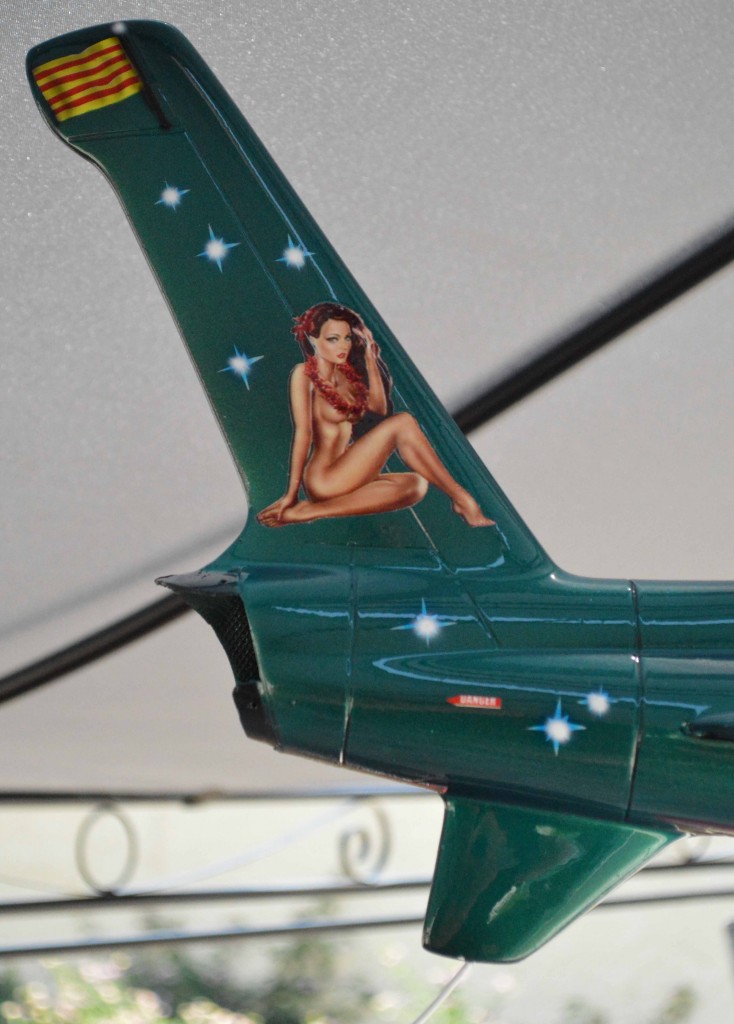

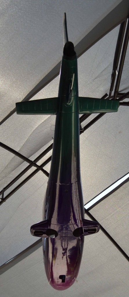

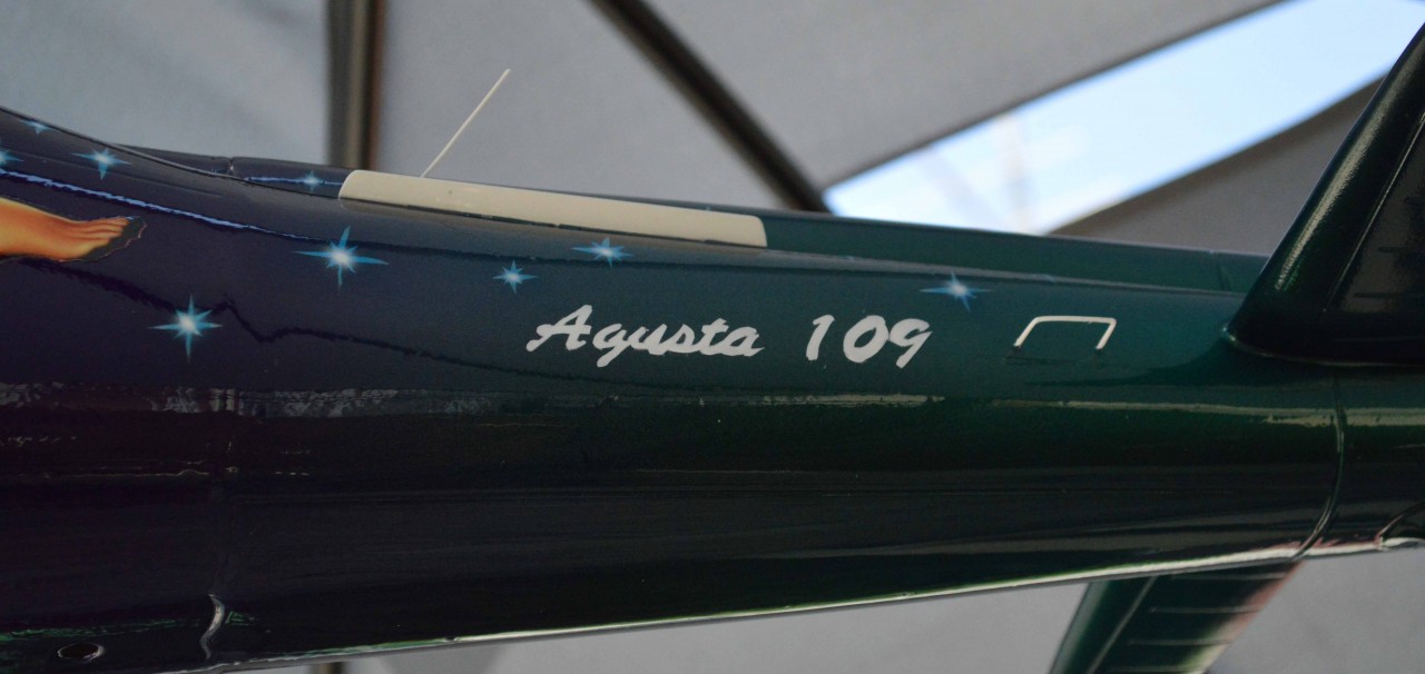

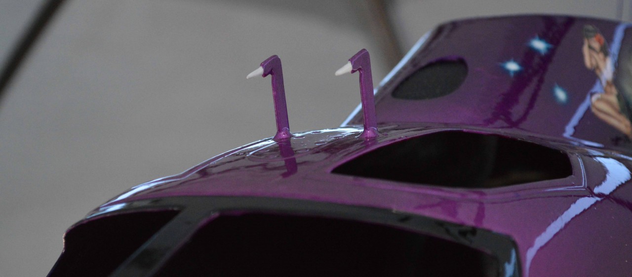

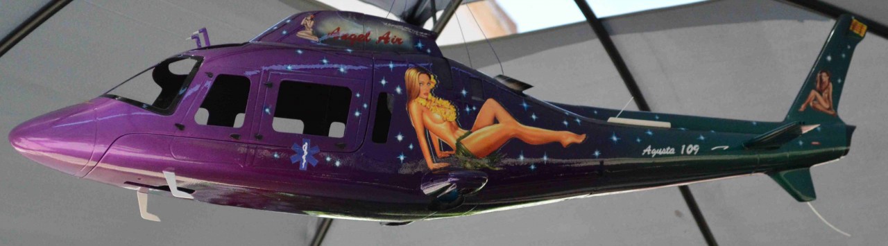

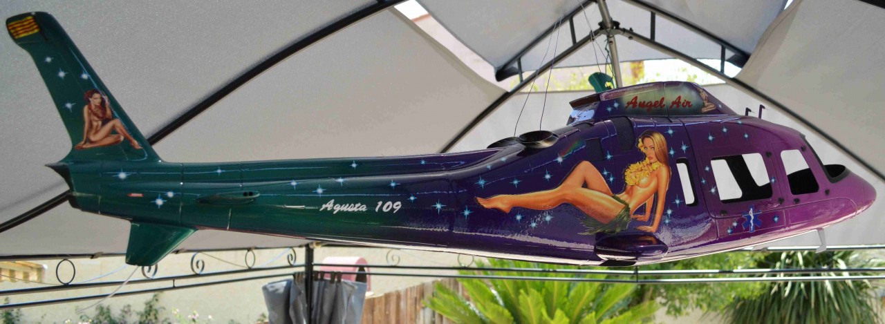

Aller, je me lance!!!! Je vais vous présenter mon petit dernier, un Agusta 109 classe 600 avec comme mécanique un T-Rex 600 esp.
Je viens de finir la peinture qui a été réalisé à l'aéro et le vernissage.
Les super-detaillages sont réalisés en alu mise à part l'antenne arrière et les poignées qui sont en cordes de guitare.
Bon, je sais c'est une peinture perso mais pour ma gouverne Angel Air Care existe !
J'attends encore des pièces
Voici quelques photos
@+ Marc

Bonjour ,
pour une peinture perso , je la trouve formidable .
De plus , la déco est très , très belle .
toutes mes félicitations pour cette réalisation ...
@+ René
PS : peux-tu m'en faire une aussi belle pour mon "Jet Ranger" ! ( je plaisante ) ...

Hé ben mon cador ,tu est une sacré pointure en peinture ,magnifique fuselage bravo!

Fort belle réalisation
Bravo

trés doué, du grand Art!!!

Superbe , bravo pour cette peinture .

félicitations !belle peinture!post nous l'avancement de ta machine avec le 600 esp

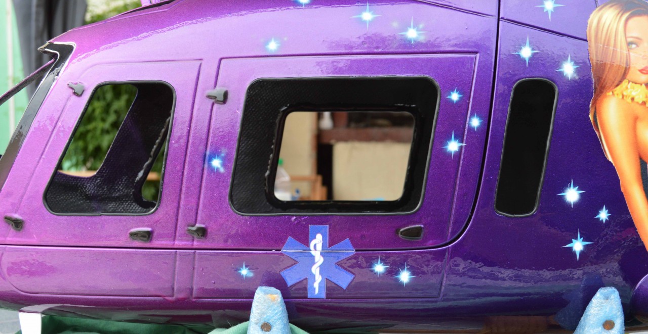

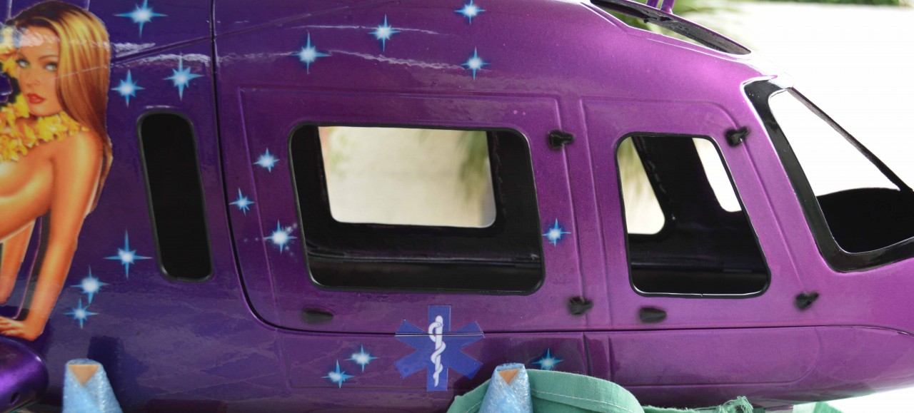

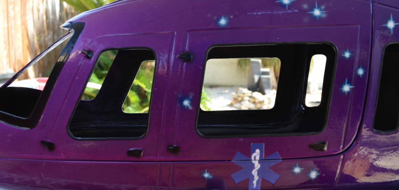

Voici, la pose des joints autours des fenêtres. C'est pas grands chose et demande beaucoup de patience à poser mais le résultat final pour la finition est vraiment super. Ils sont réalisés à partir de câbles d'alimentation de PC. Cette petite astuce tirée de Copter RC est top!

Slt, avec quoi tu as collé le joint ??? car sur la photo on voit bien ( trop ) la colle ..
Ce type de joint colle bien avec de la cyano ( vu qu'elle est liquide), en toute "discrétion" elle se place entre le joint et la fibre ;)

Bonjours Oli,
J'ai posé les joint et après je les ai collés avec l'hybrid-glue de chez Loctite. Elle fait comme une résine et ne rend pas le caoutchouc cassant ni blanchâtre, ce que j'avais peur avec la cyano. je l'ai collé via la surface intérieur pour évité tout coulure sur le vernis à l’extérieur. Pour le moment, je laisse bien séché et par la suite je passerai du papier abrasif pour carrosserie afin de lissé le tout.
Merci pour ta remarque

Bon
Oli j'ai écouté tes conseils, je suis en train de gratter et de coller à la cyano les 4 fenêtres avant je met les photos plus tard (la colle utilisée sur ces matériaux est resté souple et c'est déchiqueté au ponçage .)

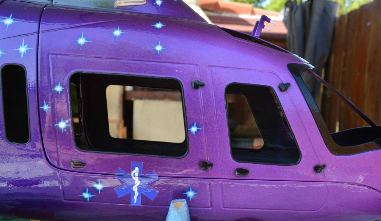

Voici les modifs après les conseil d'Oli
C'est beaucoup mieux. Je ne pensais vraiment pas que l'autre colle m'aurais fait ça, mais bon c'est rectifié à l'avant . Heureusement que je suis biologiste et que je sais séparer de couche de tissus car la c'était pareil.

Salut, c'est effectivement plus discret :)
.. et trop bien ton Airbrush ..

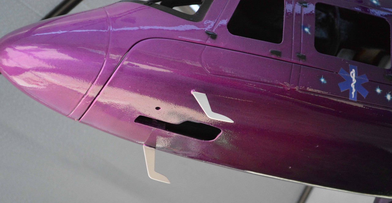

mis en place des trains entrants, tous fonctionnes bien, nickel!

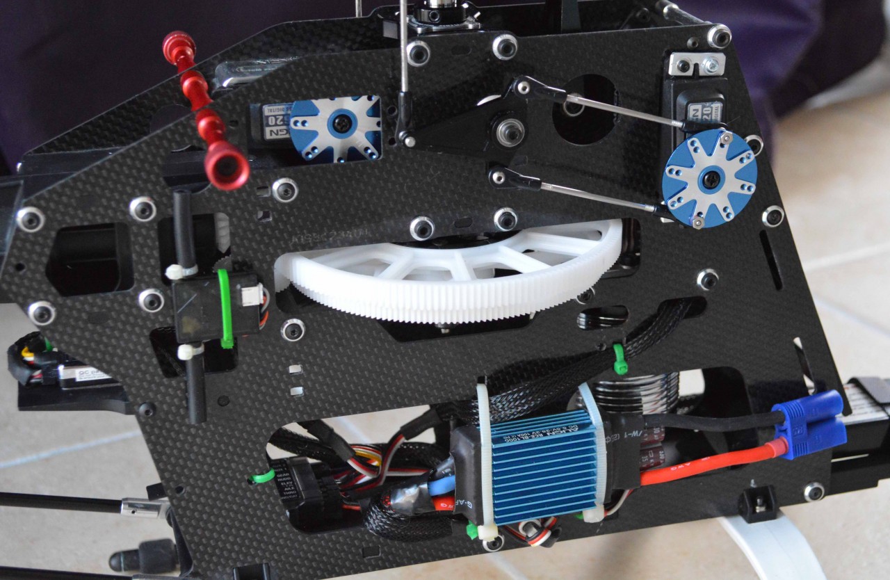

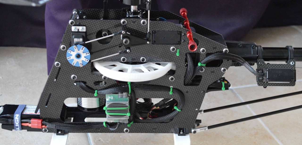

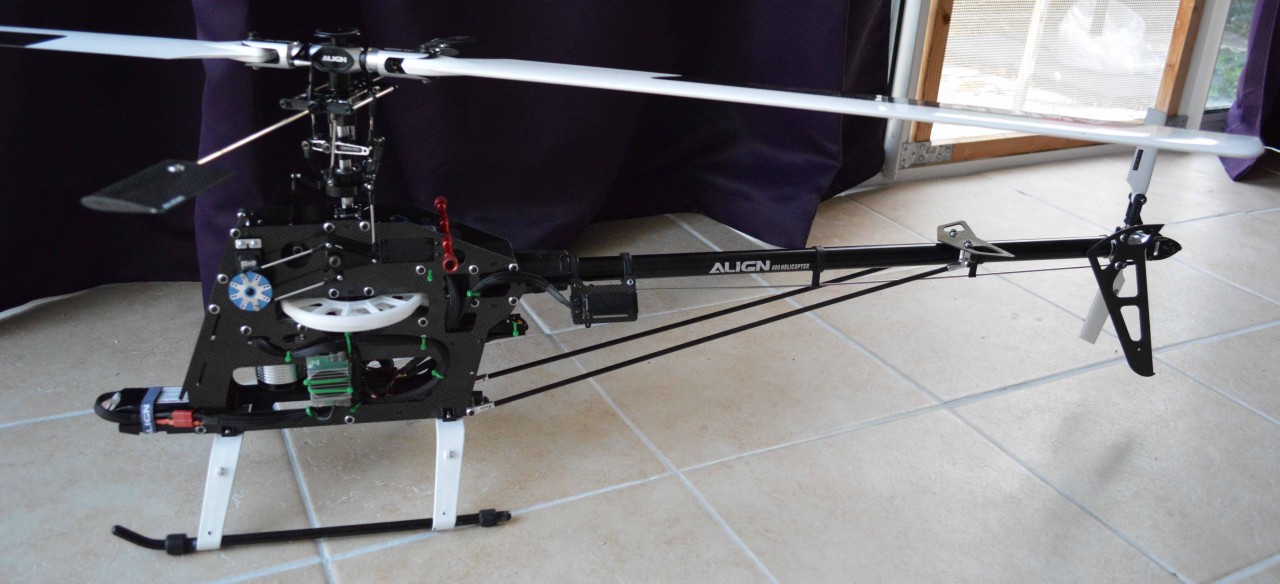

Voici quelques photos des entrailles de la bête qui viens tout juste d’être fini de monté et réglé. J'attendais mon pignon 13 dents suite à une mésaventure avec un magasin anglais demande d'un axe de 6mm je reçois pour un axe de 5mm donc commande chez heli-scale (au top!)
Donc plus que les essais en vol, ça va me changer du 500!!
Toujours en attente de la tête quadripales mais j'ai déjà les pales lol!!! c'est mieux que rien !
