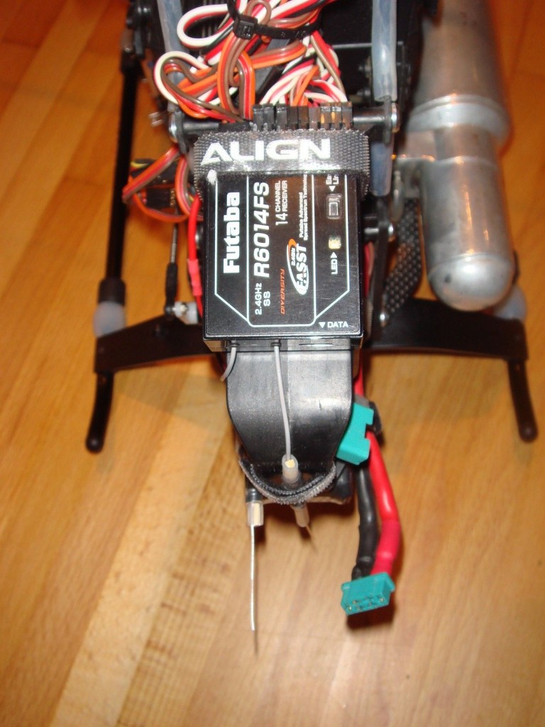

au départ sur mon Bell 412 vario électrique équipé du V-stabi V4 : tout ce passait bien mais lorsque j'ai transformé le bestiau avec la PHT 2 ; là impossible de voler avec !!!
interférences avec la turbine , après plusieurs contacts avec d'autres pilotes et constructeurs , j'ai opté pour l'hélicommand rigide + GY 401 et là quelle bonheur :P :P
mais si j'etais vraiment sur que le Futaba marche parfaitement , pourquoi pas faire un essai si il est plus performant ?
