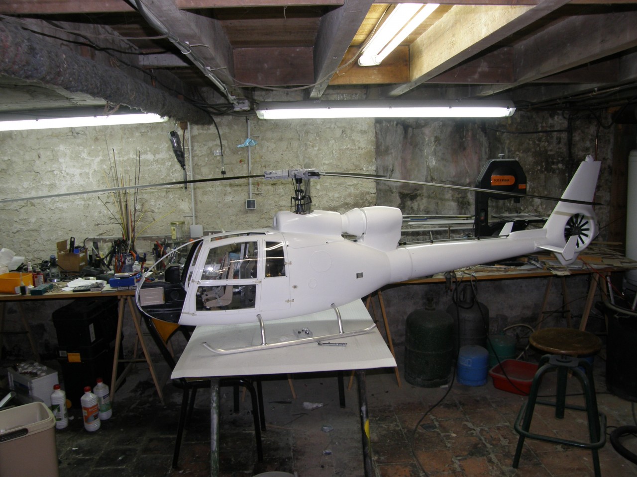

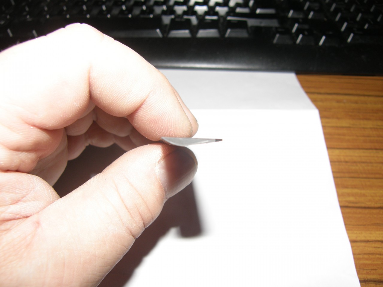

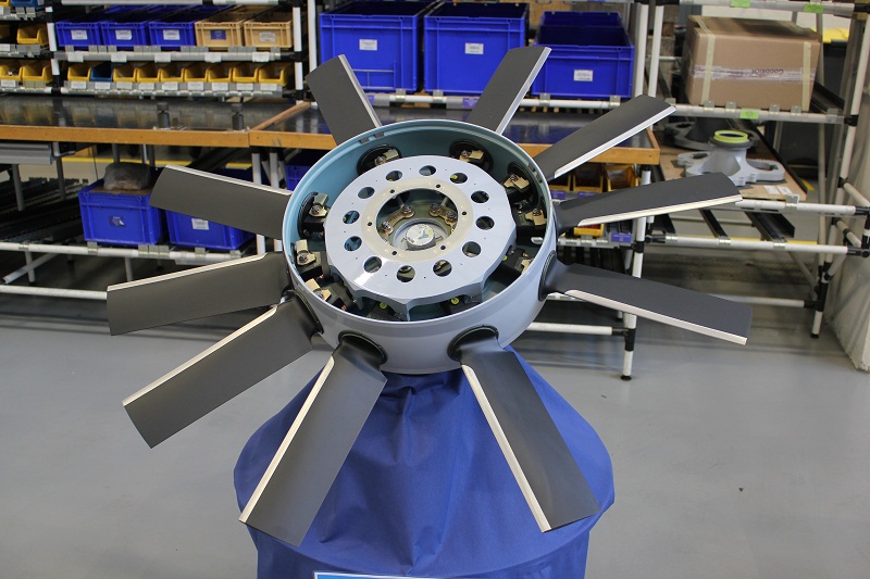

SAlut

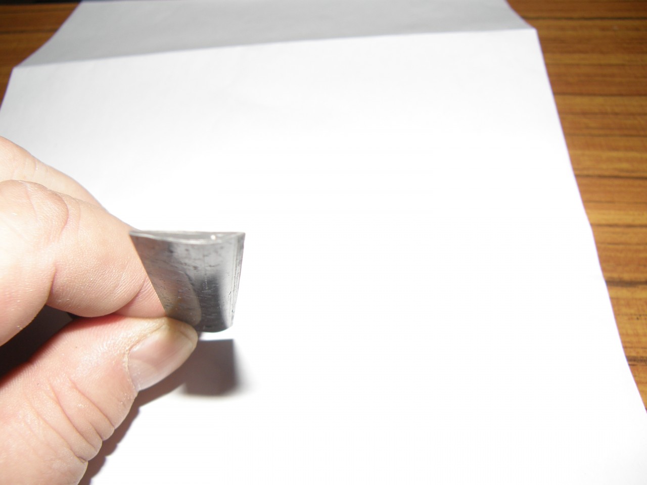

c'est clair que le fenestron va tourner vite .. très vite.. aux alentours de 9500tr/mn !
c'est le prix a payer pour que celui-ci soit "efficace"
et l'autre est d'avoir le minimum d'espace entre le bout des pales et la tuyère du fenestron.
les pales sont "profilé" oui enfin un grand mot pour désigner ce fait :roll:
nous dirons qu'elles sont asymétrique !
@laurent je verrai bien si le bruit du multiplicateur est désagréable, je passerai peut être par cette option de mousse isolante.

salut Tanguy,le profil est (relativement) le même que sur les grandeurs! se qui est à ma grande surprise incompréhensif du faite que le pas peux passez du positif au négatif. Donc un meilleur rendement dans un sens que dans l'autre vu le profile asymétrique des pales :roll:
j'espère que le sens de rotation de tes pales correspondra à celui de la rotation du moyeu, et l'effet anti couple à contenir :think:
Pour te motiver, te voici une photo que j'ai récupéré sur le forum d'usinages., mais l'auteur ne m'a pas confirmer la provenance du type d'hélico ! mais il faut avouer que c'est une belle pièce comme la tienne et tu verras que le principe est le même sauf le décalage des pales pour soit disant atténuer le son. D’où mes questions!

SAlut Patrick
le profil des pales est asymétrique mais justement sur ce fenestron vario le débattement n'est pas symétrique non plus (+50° / -2°) à peu prés.
et effectivement il n'y a qu'un sens de rotation possible avec ce type de pales . mais le boitier de renvoi d'ac permet de choisir son sens.
ce qui est stupide de la part de vario c'est que le sens des pales de leur fenestron n'est pas celui du grandeur. :oops: mais bon .. !
il est facile de tout inverser dans le fenestron pour avoir le débattement avec les pales dans le bon sens .
mais faut il encore trouver les pales !!

Salut Tanguy,
Super ton projet de Gazelle, elle est très propre, et qui plus ai tu avance pas mal.
Par contre, je suis d'accord avec vous que le sens de rotation est inversé, mais cela change t'il quelque chose en vol? non pas du tout, ou alors trouvez moi une personne qui verra qu'il tourne à sens contraire par rapport au grandeur.
Et "stupide Vario", n'oublions pas que ce n'est pas Vario qui a conçu ce fenestron au départ donc eu n'y sont pour rien.

SAlut Greg .
merci de tes compliments ;)
c'est mon 1er gros fuselage .. je découvre tout les jours des problèmes auquel je n'ai jamais été confronté. c'est amusant .
il est clair que peu de gens vont s'apercevoir que le fenestron tourne à l'envers :D
personnellement ça ne me dérange pas 8).
quand je parle de stupidité de vario .. c'est qu'à un certain niveaux de prix .. on peut dignement avoir droit à une certaine exigence ..
et le faire remarquer n'a d'autre but dans mon esprit que de faire avancer le produit .. :)
peut importe qui le fabrique .. les exigences .. c'est à vario qui vends de les assumer ;)
ce fenestron vaut quand même 550€ avec les pales .. c'est pas rien :lol:
en fait c'est le même fenestron pour la gazelle et EC135 ech 1/4 ..
sauf que sur l'EC135 le fenestron est de l'autre côté par rapport à la gazelle et il tourne dans le bons sens pour l'EC :roll:

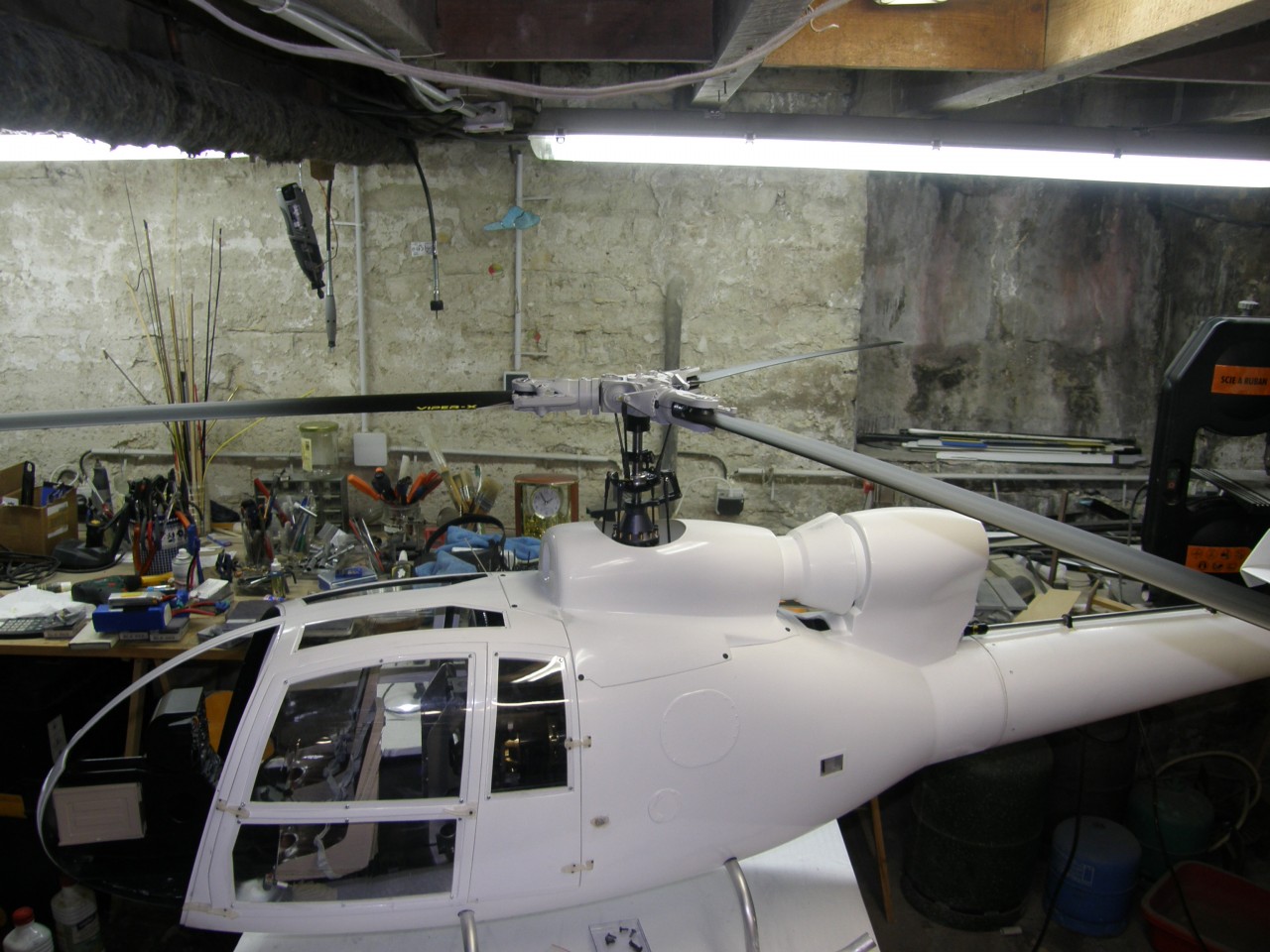

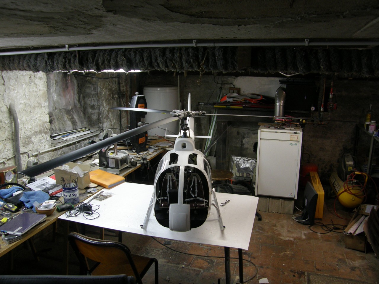

j'ai mis en place le fenestron avec les pales .. il faut toutes les retailler ça coince des 2 côtés :angry-tappingfoot:
j'ai mis aussi en place la tringlerie de commande de l'ac . contrairement aux trous prévu dans les couples .. elle ne circule pas dans l'axe ! mais de biais !
je ferrai quelques clichés .
ensuite j'attaque les tringles de commandes .. donc plus beaucoup de photos à mettre en ligne . :roll:

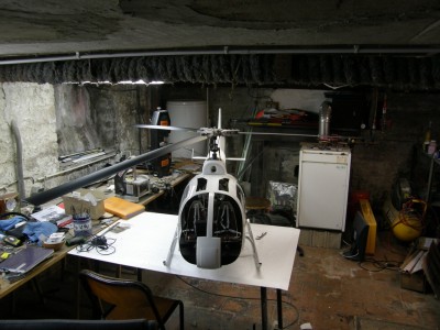

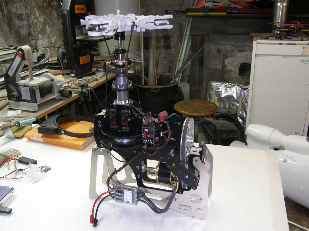

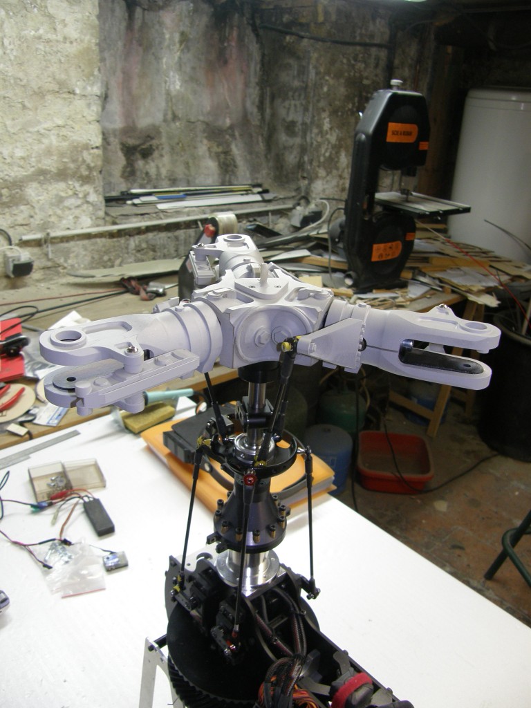

SAlut

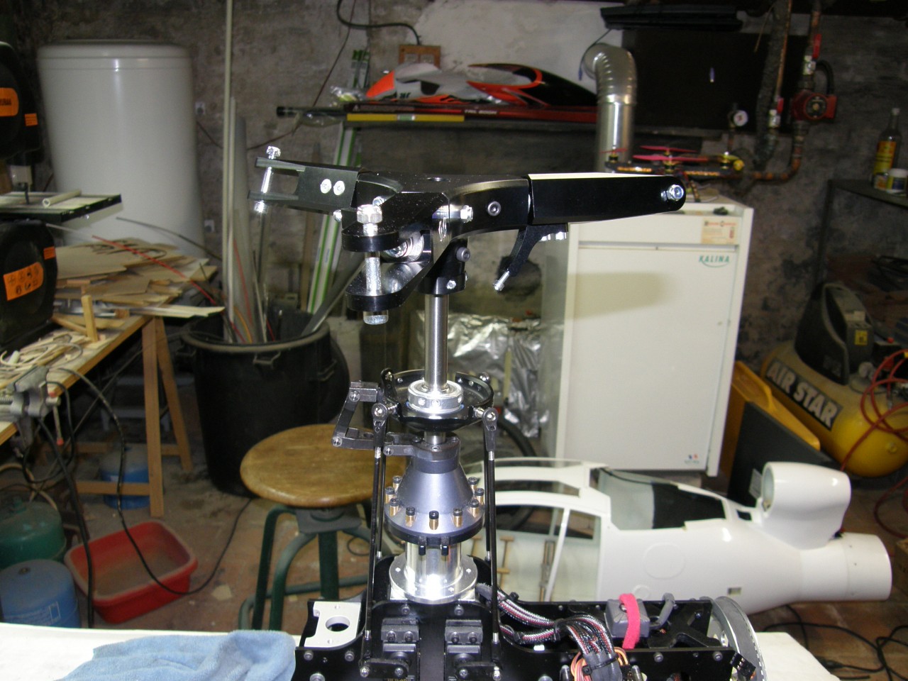

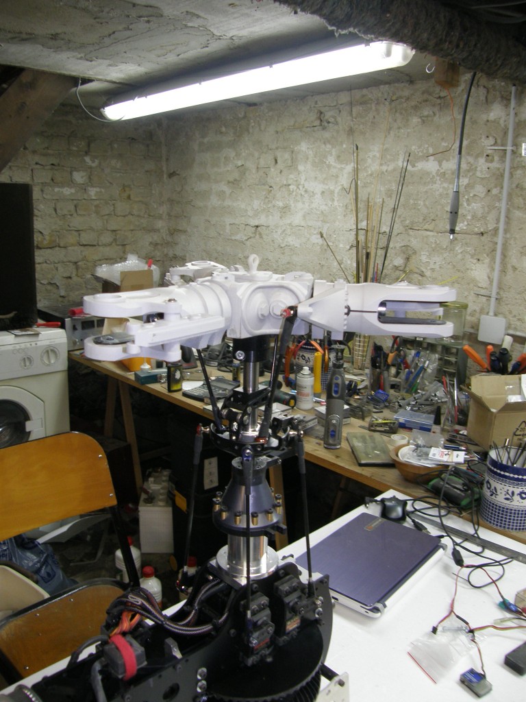

ça avance tout doucement !! :oops:

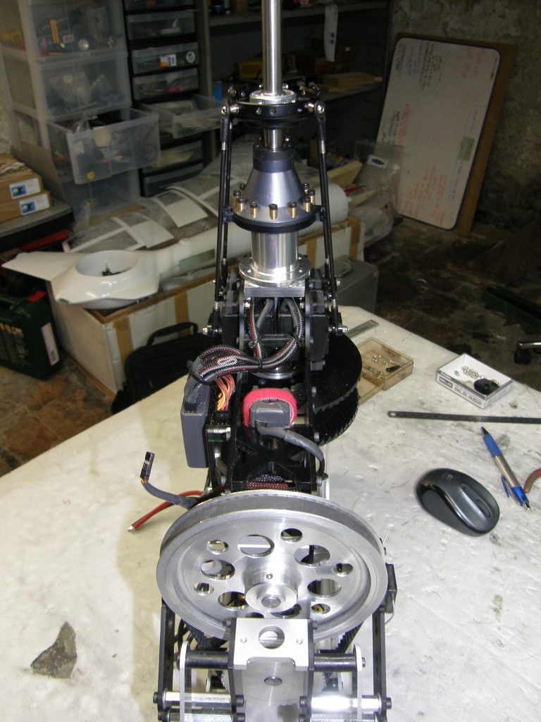

le câblage et les commandes plateau et AC sont terminée
le vstabi est pré-réglé. restera la tête les débattements et la rotation virtuelle pour la tête tripales

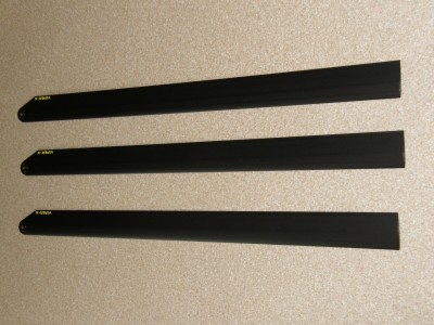

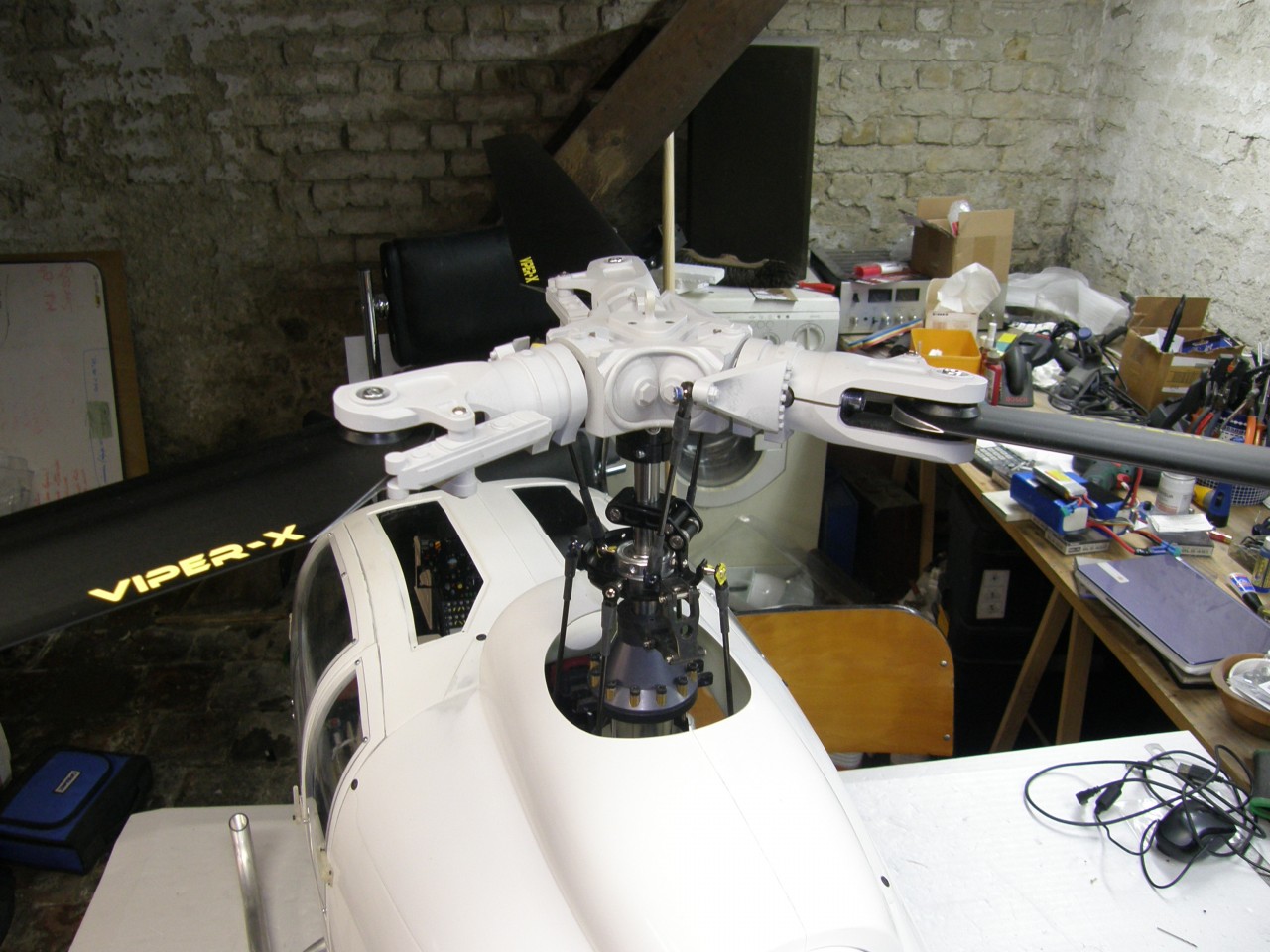

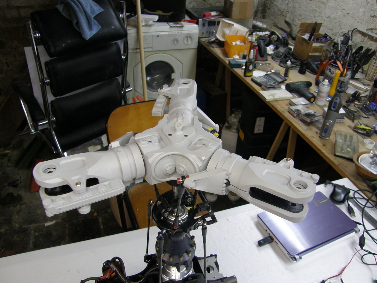

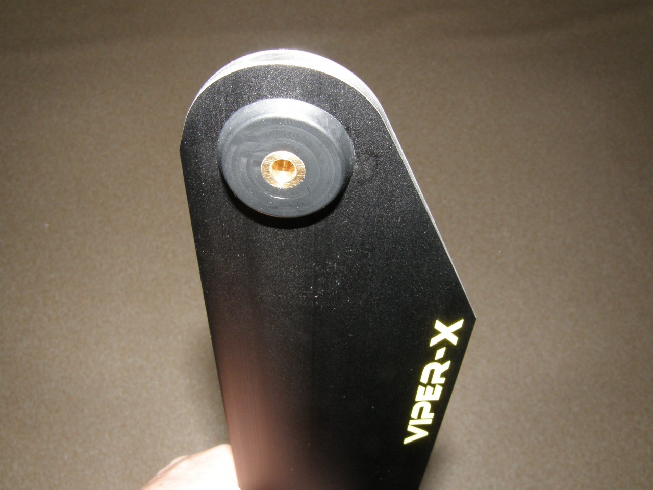

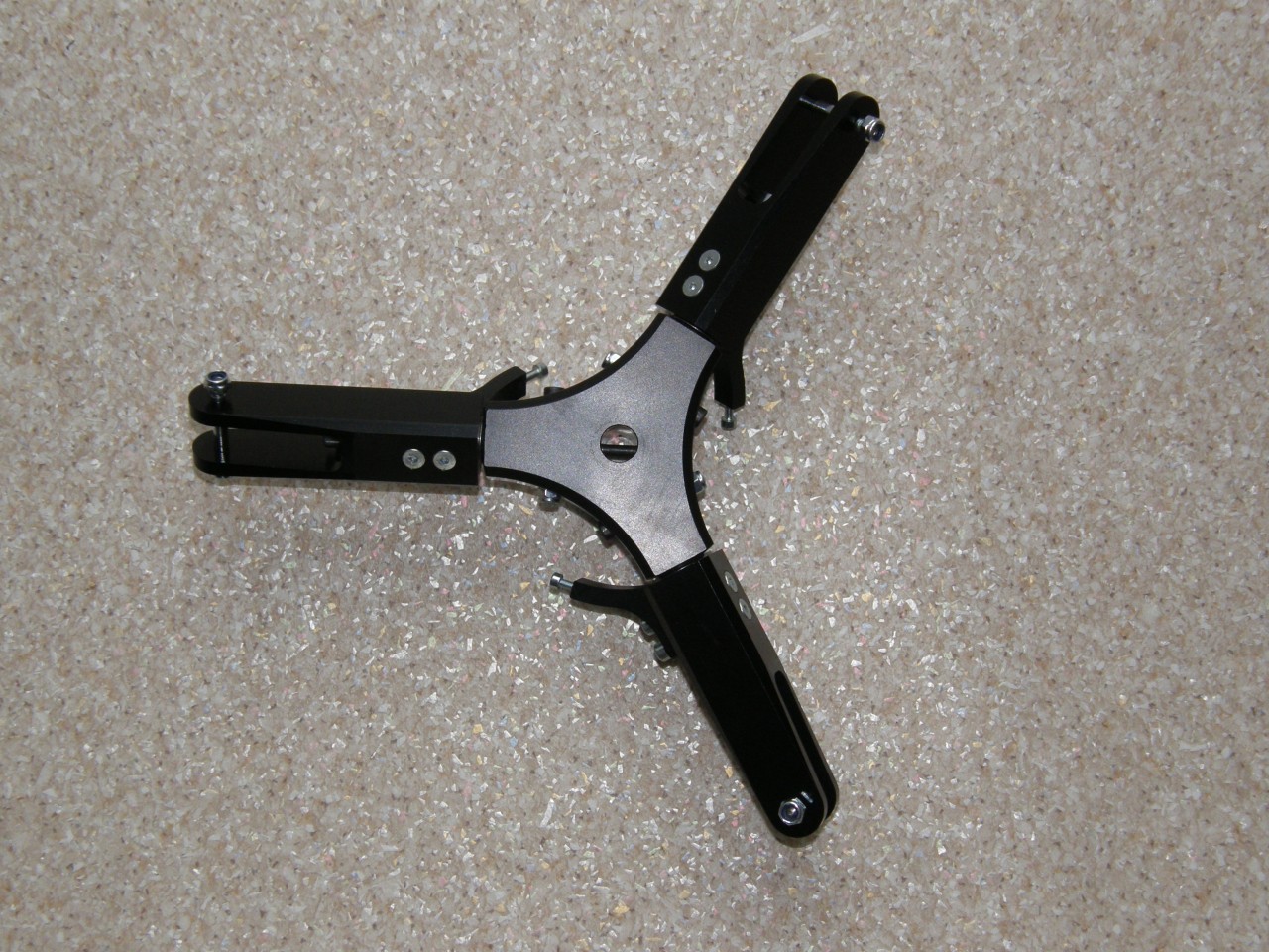

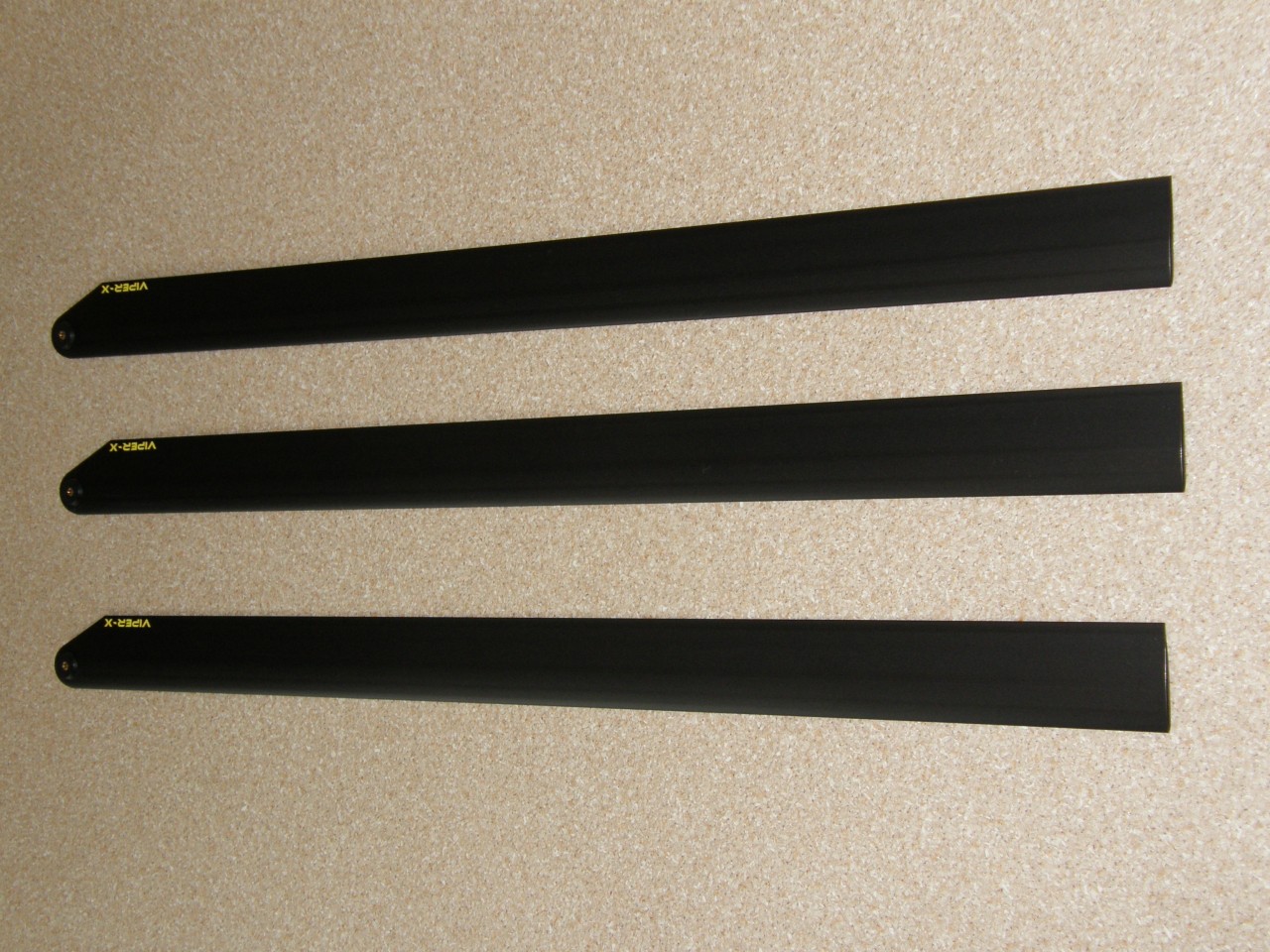

et j'ai enfin reçu la tête et les pales Cad model Jung ..
heureusement que Rémi était là pour superviser la commande .. car sinon .. je ne me serai pas lancé dans une commande en direct chez Jung ..
mais malgré tout .. 13 semaines !! oufff . mais c'est du beau ;)
très content du produit 8)

j'ai appeler remi et j'ai commandé les mème pales que toi @+

Oui superbe travail :-) moi je n ai rien fait depuis un moment .. Va falloir que je m y remette ...ça me motive de voir votre travail :-)
Vous me direz ce que vous en pensez des pales elles ont l air bien ! Le prix est il inférieur a celles des m blades ?
Re: Gazelle vario 2.4m propulsion électrique ..
Messageécrit le 10 Fév 2013, 11:44
tanguy
Dunkerque .. dans ch'nord
Remerciements: 13 fois
reçus: 13 fois
Karma: 8
merci les gars ;)
vous faite aussi du beau boulot de vôtre côté !!
j'ai déjà une paire de Viper X en 2.3m sur mon Bell 47GIII
Jeyf je volais avec ces pales à l'okosha 2012 .. on c'est rencontré là bas ;)
elle sont vraiment bien. pour un prix a peine plus cher que les fibres vario.
en electrique avec les mêmes accus .. j'ai gagné presque 1mn de vol !!
et le petit autocollant viperX s'enlève très facilement ;) ..
Laurent .. tu ne sera pas déçu .. tu verra :handgestures-thumbupleft:
seul chose .. soit patient jung a du mal a respecter ses délais ;)

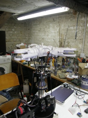

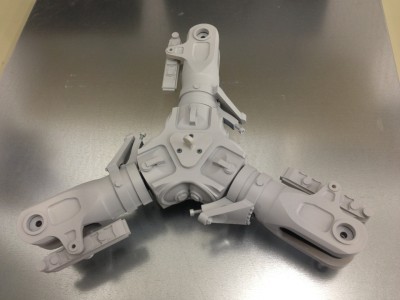

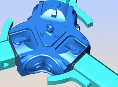

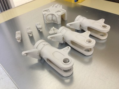

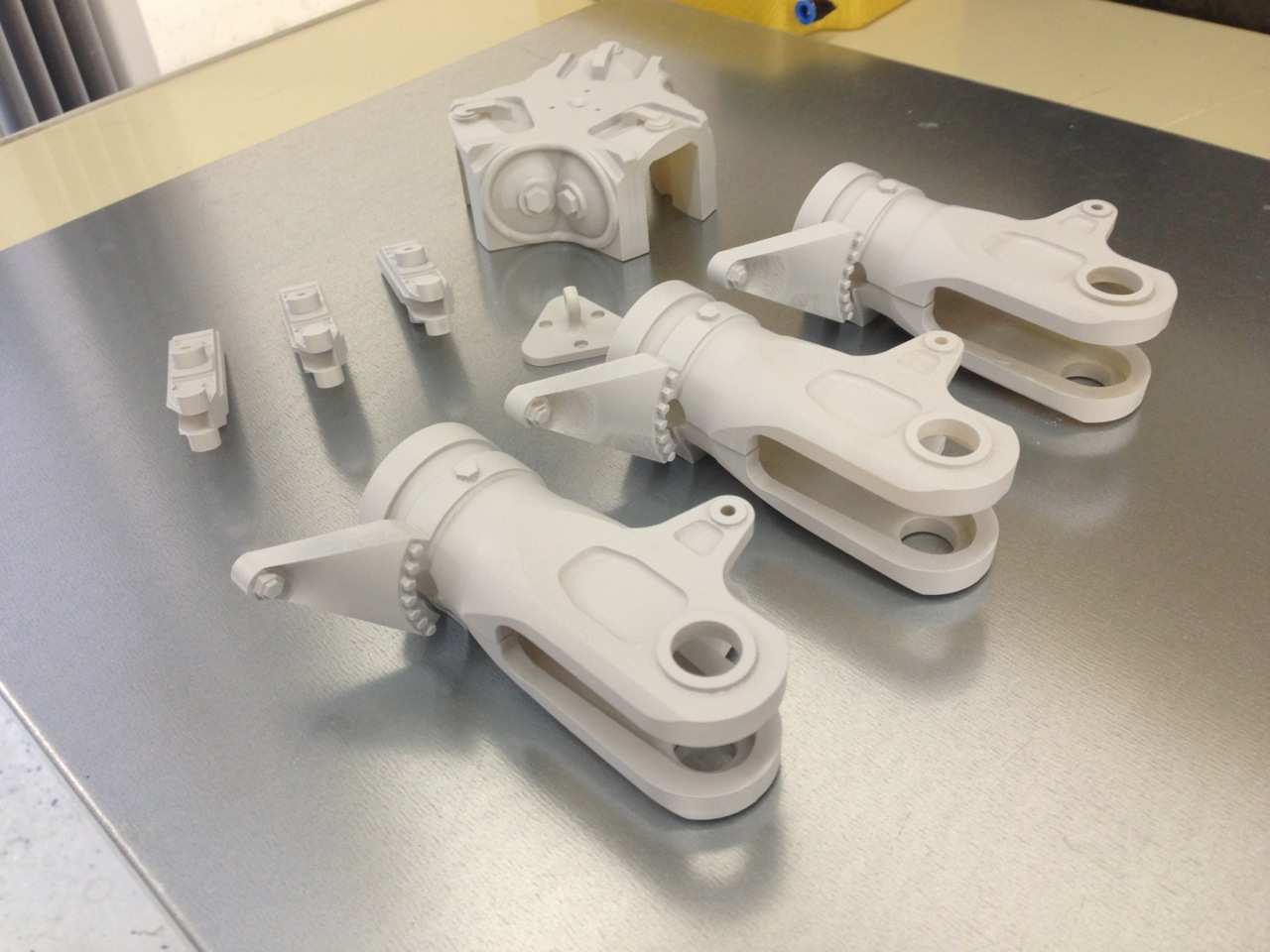

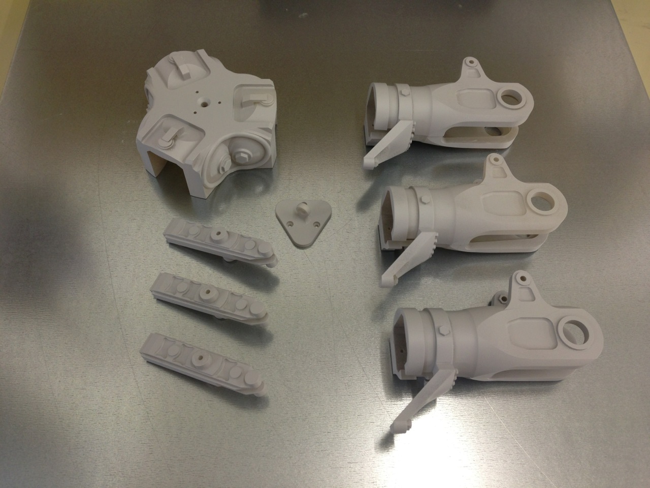

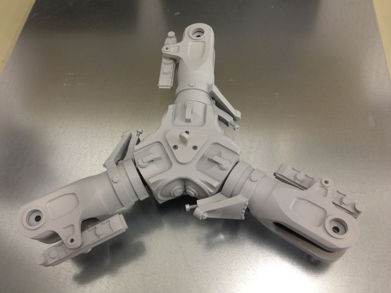

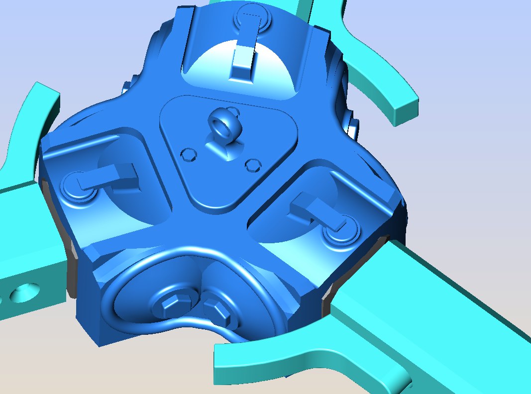

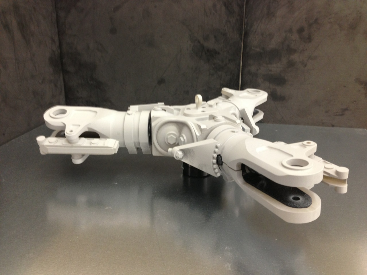

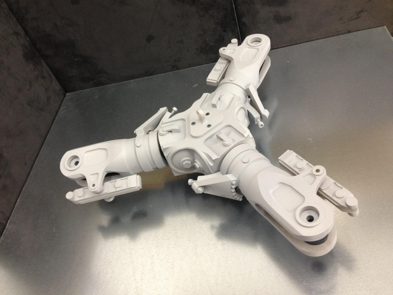

la tête maquette ..
l'étude et la réalisation d'un habillage maquette en impression 3D pour la tête Jung est en cours chez Rémi ;)
perso je pense que c'est l'avenir ..
pas forcement pour toute les tête bien spécifique comme les Lama et alouette .
ou les starflex des écureuil. bien sur
mais pour d'autre comme celle de la gazelle . c'est jouable .
plus légere. et forcement moins cher qu'un usinage complexe à rentabiliser.
Rémi nous dévoile le 1er croquis du hub adapté à la tête Cad Model Jung.
j'ai hâte de voir le résultat final ..
8)

j'espère .. Rémi à relevé le défi.
habiller la tête de ma gazelle en impression 3D !
comme il l'a fait pour le bell 412 de JF Cance ..
pour du petit détails maquette, dans les 10 années à venir ce genre de pratique sera courante .. à mon avis
on pourra acheter un fichier d'impression qu'on ferra chez soi ..
et pour les plus dégourdis le faire soit même ..
j'aime bien ce genre d'essais !!
Fun :dance:

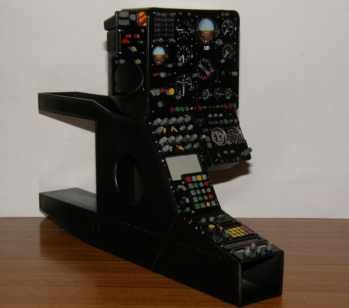

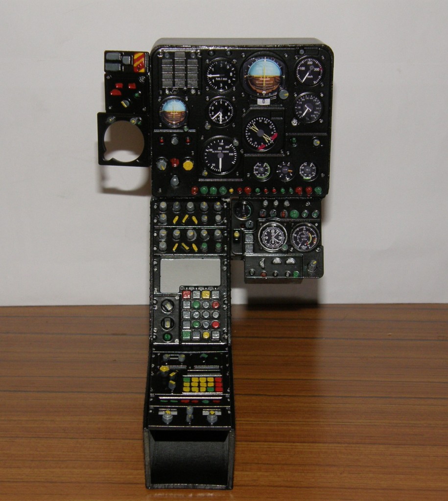

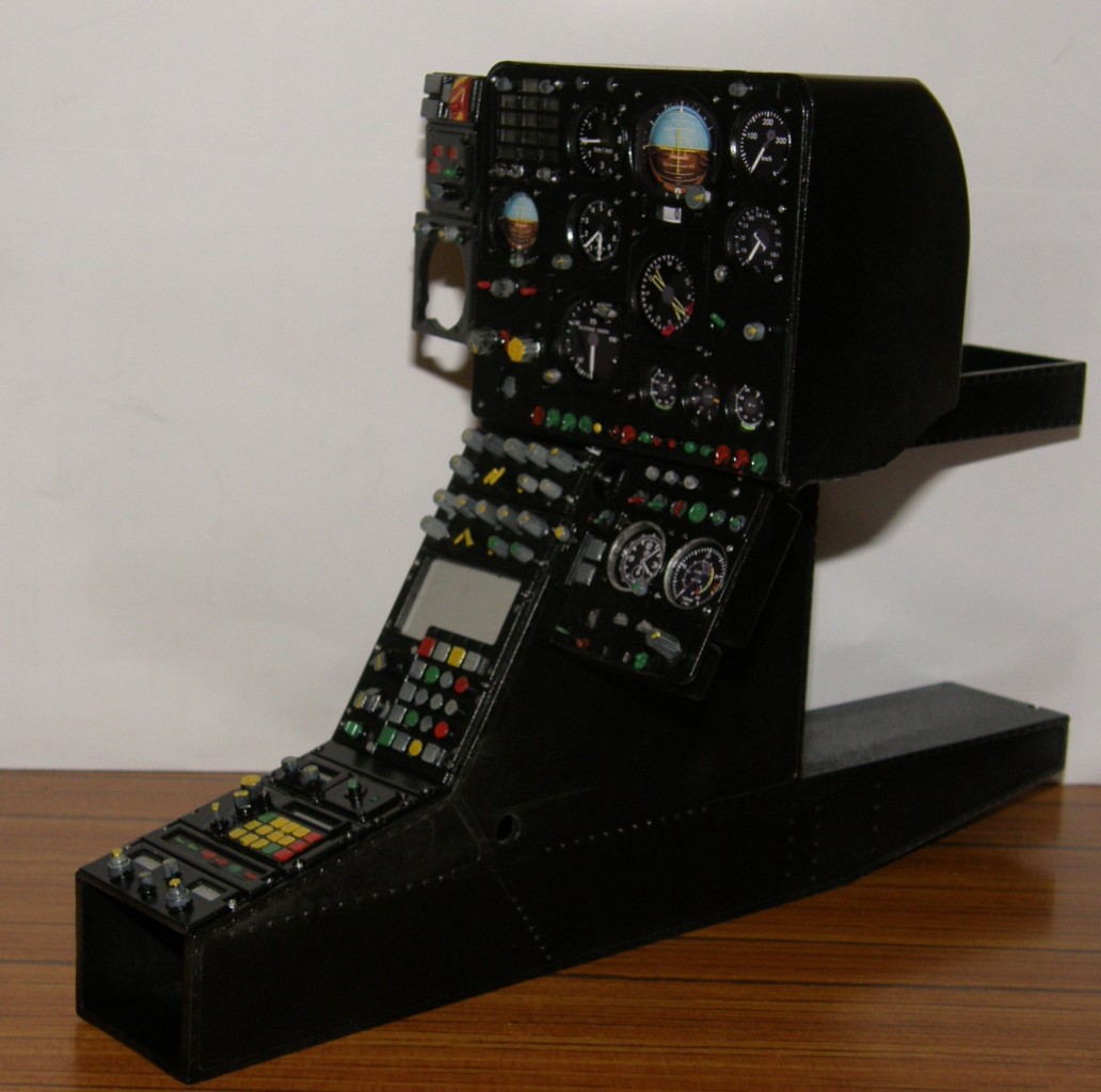

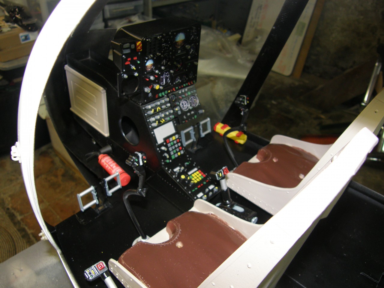

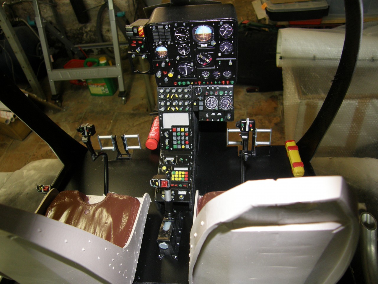

après avoir débroussaillé le touffe de poils dans les mains :?
week end cockpit et surtout tableau de bord .
version 3dscale
c'est cher . mais c'est vraiment sympa
8)
Tanguy

pas à dire ,c'est le top .

1er mise en place du cockpit .
ça avance.
vue le temps de :handgestures-thumbdown:
8)

tes coussins de sieges sont excellents !!!!

je constate qu'avec ces hélicos de dernière génération , vu la surface vitrée importante , il est plus aisé de mettre en place les accessoires de cockpit .
Par contre , comment fixez-vous ces larges baies sur les montants afin de rigidifier un peu l'ensemble ?
Messageécrit le 30 Mars 2013, 21:38
tanguy
reçus: 13 fois
Karma: 8

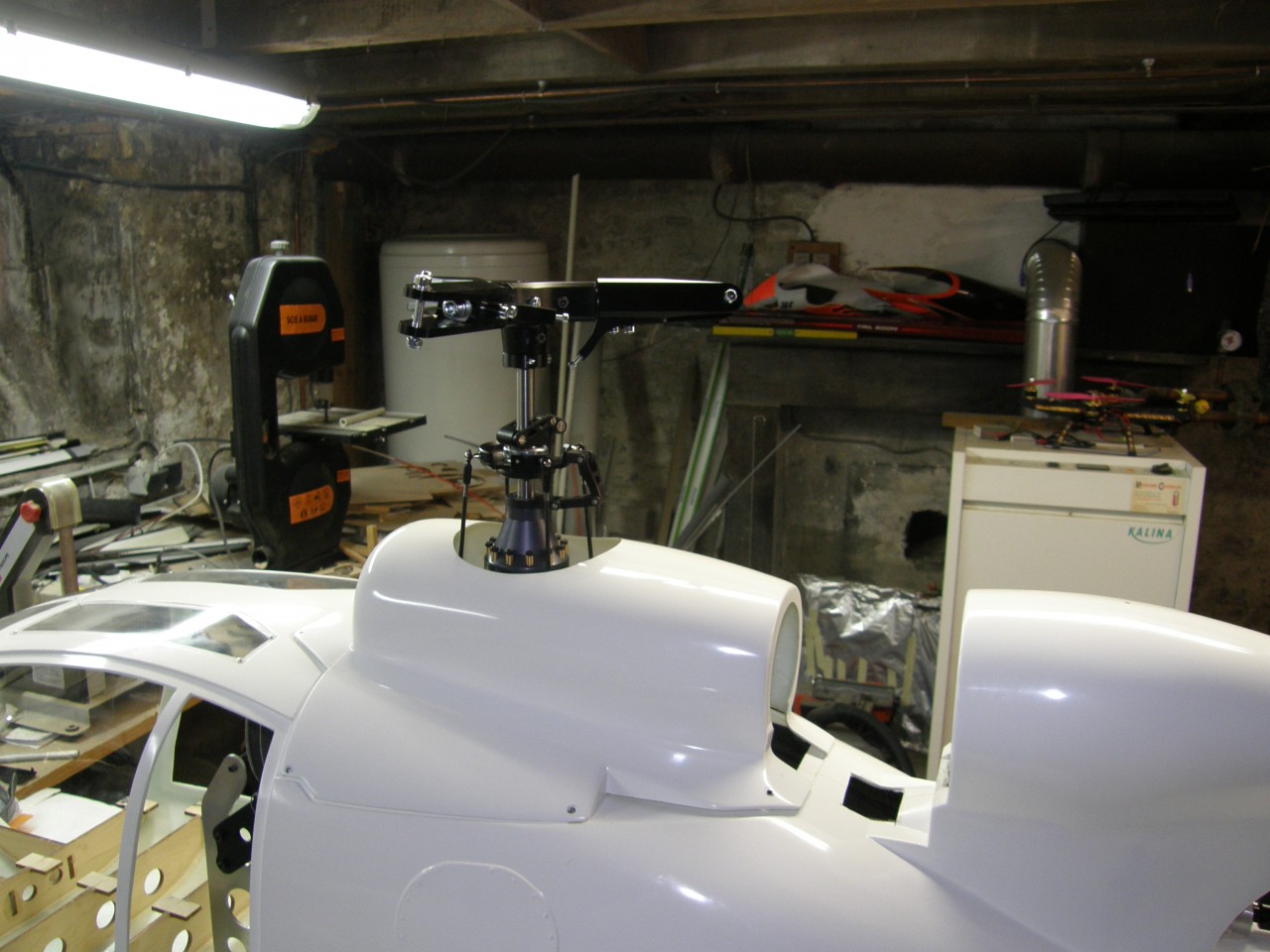

voilà j'ai reçu la tête avec maquettisation en impression 3D par Rémi Epron.
c'est vraiment extra :handgestures-thumbupleft:
la mécanique est pré réglé
il reste quelque soudures pour les rallonge d'alim de l’électronique. et des accu.
puis installer l'ensemble et faire le 1er vol d'essai ..
semaine prochaine .. si le temps le permet :angry-tappingfoot:
8)

salut tanguy,
vraiment superbe cette tête :handgestures-thumbupleft:
vivement la semaine prochaine pour toi alors :D

salut tanguy
je suppose que ton rotor tourne a droite,le problème vient du démultipliquateur la roue libre et inversé ,par ce que le démultipliquateur et prévue pour un rotor gauche.
je me suis fait avoir @+
Messageécrit le 31 Mars 2013, 20:19
tanguy
reçus: 13 fois
Karma: 8
SAlut
j'ai vérifier ce point..
avec ma méca electro-turbine, j'ai inversé la roue libre du démultiplicateur .. alors qu'il ne faut pas !!
j'ai bien "phosphoré" la dessus .. a ne plus savoir comment ça tournais dans le bon sens . :?
maintenant, je verrais bien.. si il faut ré-inverser la roue libre .. je ré-inverserai !!
1er test mardi si tout va bien 8)
reçus: 13 fois
Karma: 8
Salut Laurent
la c'est pas cool .. il faut retirer la méca, et démonter le démultiplicateur .
la roue libre s'inverse facilement .
mais c'est du temps ..
bon courage .
TAnguy
Tanguy Le Moign

SAlut
reste à faire l'équilibrage de la bête !!
et en route pour le 1er stationnaire
:pray: :pray:
8)
Tanguy
PS: mais vue la météo des prochain jours .. c'est pas gagné :angry-tappingfoot: ...
pas une journée sans moins de 40km/h de vent :x
