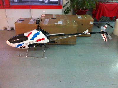

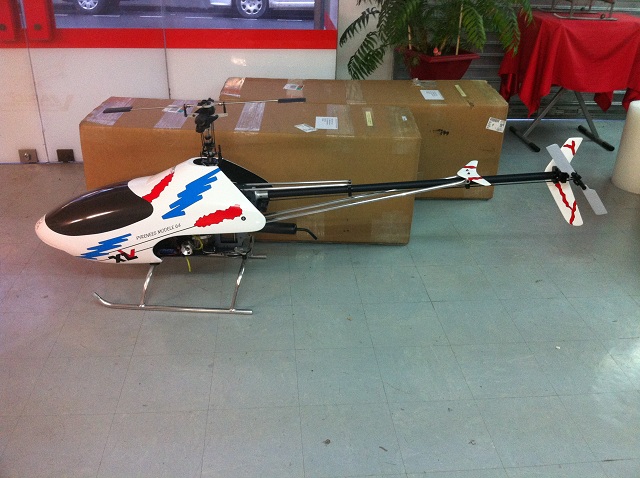

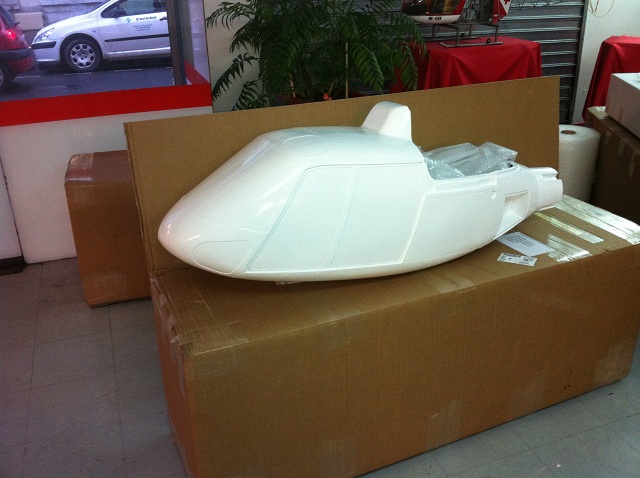

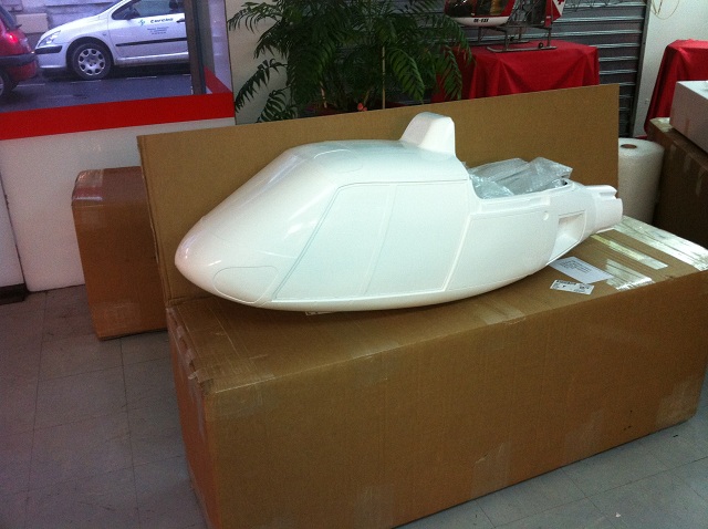

oui je vois le bout du debut ... demain william devrait m'envoyer des photos du colis pour visualiser un peu la taille... il attend la livraison de la mécanique et de la turbine d'ici quelques jours normalement et hop ca devrait partir chez moi :-)
voici les photos avant expédition
Pièces jointes
a coté d'un xlv de 2m50

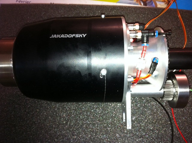

jaka arrivee prete pour la livraison

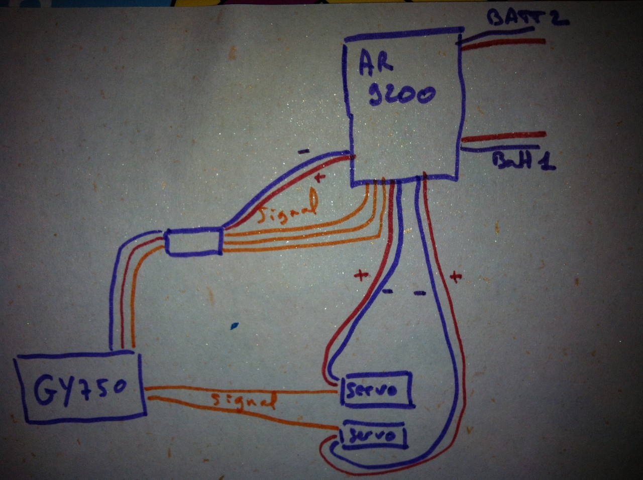

Je me pose une petite question sur la possibilité d'alimenter en direct les servos...
je m'explique : l'idee serait de mettre un recepteur AR9200 double alim en HV avec les voies sécurisées en ce qui concerne la répartition de la tension et de la puissance ...
je souhaiterai y adjoindre un gy750 avec des BL9180 en HV mais le fait que tout le jus et la puissance soit gérée par un seul cable et le gy750 ne me plait pas ...
je pensais donc comme sur le shema joint, brancher le SBE-1 (adaptateur sbus) entre le AR9200 et le GY750, et ne brancher que le cable du signal des servos sur le GY750 en les laissant alimenter par l'AR9200 au lieu que ce soit le GY750 qui s'en charge!
confirmez vous que cela puisse marcher ? y a t'il des objections ou des inconvenients?

oui ton shéma fonctionne, mais c'est un peu compliqué tout de même.
tu n'étais pas équipé en Futaba T9CP à la base? ou je me suis trompé..
Pour la solution qui va bien pour ton hélico il faut que tu fasses tes choix dans la matrice suivante:
double alim: oui/non
double reception: oui/non
transmission: spektrum ou fasst
module stabil: entrée SBUS ou entrée PWM
Servos HV: oui/non
En fonction de tes choix à chaque ligne; il y a des produits adaptés.
Remi

L ar 9200 alimente en hv Spectrum a fait une notice spéciale pour le passer en hv Et je ne souhaite pas passer en futaba 2.4 disons que pour des raisons personnelles je préfère les multiples satellites Spectrum
Re: Ecureuil AS350 vario
Messageécrit le 06 Fév 2012, 17:36
jeyf
proche blois
reçus: 7 fois
Karma: 7
Merci Rémi :-)
Je suis bien en t9cp futaba avec module Spectrum
pour le gy 750 je pense que je vais le mettre ce sera plus sécurisant sur une machine de ce prix mais je préférerais alimenter les servos separement via l ar9200 plutôt que de laisser la gestion de l alim au gy750 ! Il me faudra donc l adaptateur sbe-1 futaba
double alim: oui
double reception: non
transmission: spektrum!!!
module stabil: entrée SBUS ou entrée PWM ???
Servos HV: oui

les modules de stabilisation peuvent fonctionner avec des signaux série (SBUS) et PWM (pulse length modulation, les voie "classiques" connues jusqu'à maintenant).
Exemples: Le CGY750 ne prends que du série en entrée, le BeastX prends l'un ou l'autre, l'hélicommand rigide ne prends que du PWM.
Personnellement je pense que tu rends l'installation assez complexe sans réelle nécessité.
Dans la tendance actuelle, il est couramment admis que les courant passants par les servos sont monstrueux et donc il faut de plus en plus de section de câbles, des alimentations de dingues, etc..
Tout cela est vrai tant qu'on était à se trainer avec du 4,8V, mais dès que tu es en HV, tes courants sont quasiment divisés par deux.
Dès lors, tu peux alimenter tes servos via le CGY750, en prenant un câble AWG20 par exemple (le max que tu peux mettre dans une prise Futaba)
Remi

oki bon donc du coup une powerbox ne sert pas a grand chose... l'AR 9100 en spectrum est peut etre tout aussi bien ... de toutes facons avec le branchement que je proposais le probleme restait le meme si ya un soucis sur le cable sbus c'est mort ... je vais donc t'ecouter et eviter de me prendre trop la tete ...

En fait ce qui compte le plus c'est la redondance des alimentations. Pour cela, il faut un système ayant deux régulateurs distincts, totalement indépendants.
ça semble être le cas pour le AR9100.
Ensuite, il te faut un switch "logique", qui ne dépends pas d'un contact physique comme un switch classique. Ok de nouveau pour l'AR9100.
Tu ressors le tout sur le SBE-1, puis CGY750. Evite de faire 2m50 de câble, c'est tout. :-)
Avec 4 servos HV et un servo d'anticouple HV, en vol maquette tu vas t'en tirer pour 800-900 mah de conso..relax.
Remi

ok donc pareil deux accus de 4000mah sont superflus je vais me baser sur deux de 2800 de toutes facons j'vais avoir un peu de boulot avant d'en arriver aux branchement de toute l'electronique

bonsoir jeyf,
je vois que tu te compliques pas mal l'instalation et l'alimentation de ta machine(quand tu serras a ce stade) :D
après c'est sur que je te comprends,mais comme a dis rémi pour du vol maquette avec une machine qui va etre proche des 21 kilos en ordre de vol,une bonne alimentation et des bons servos devrait garantir une efficacité optimum sans partir dans des extrèmes non? :whistle:
pour ce qui est du module de stabilisation,il est vrai que ça t'economise un gyro pour l'anticouple,après,sans module cela fonctionne aussi correctement.

ca y'est bébé ecureuil est arrivé a la maison avec son ptit moteur ... c'est énorme .... la partie avant est presque aussi grande que mon rafale 1/9 en construction ... que du bonheur a venir mais bon y a quand meme pas mal de boulot...!
la qualité et la solidité de fabrication a l'air au rendez vous ... les portes sont assez épaisses et en un seul morceau il n'y aura donc a priori pas de soucis de mise en forme ...
wait and see

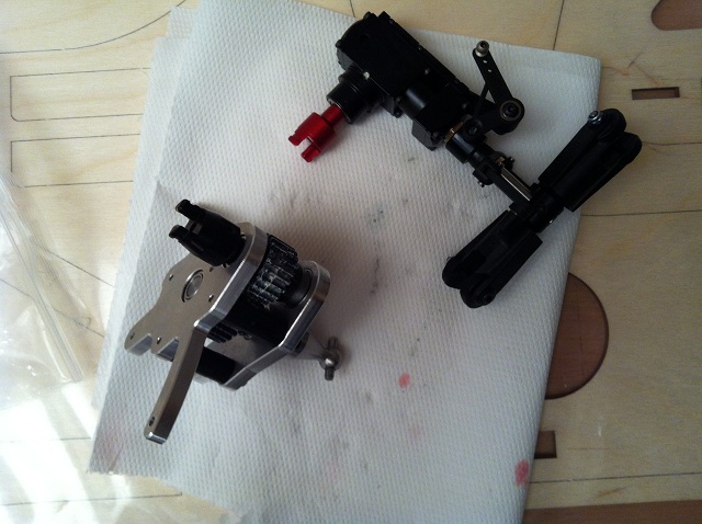

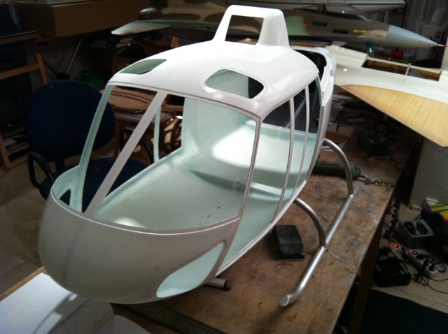

Aujourd'hui assemblage de l'anticouple et de la boite intermediaire d'inversion puis suite des decoupes de la poutre de queue ... qui est toute en carbone !! impréssionnant !
pas de difficulté majeure je trouve le kit tres bien concu ... et a la porté de quelqu'un qui fait sa premiere maquette ..
Pièces jointes

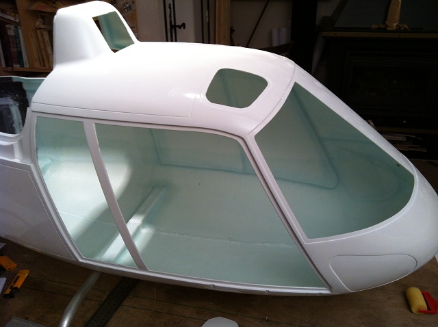

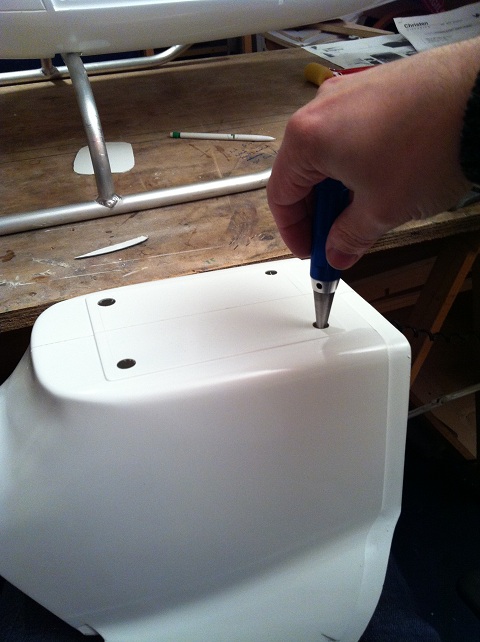

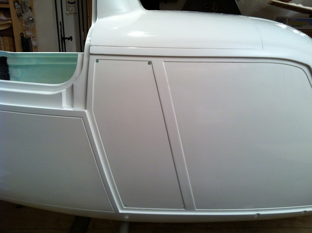

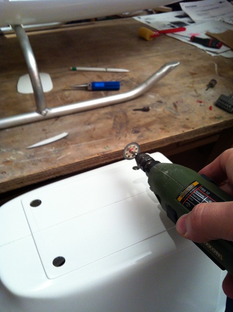

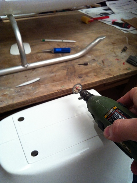

aujourd'hui decoupe du reste des ouvertures.... et marquage du centre pour l'alignement de la mécanique ... le centre a été déterminé par marqueur laser et revérifié en reprenant les mesures entre les ouvertures je devrais etre a peu pres bon a 2 ou 3mm pres...
question subsidiaire il existe un petite produit de couleur qui se met sur les tetes de vis un peu comme un "scéllé" pour voir si ca se dessere quelqu'un sait comment ca s'appelle et ou on peut en commander?
Pièces jointes
Messageécrit le 16 Fév 2012, 22:27
Hélipapy
Photos: 20
Loiret
Remerciements: 10 fois
reçus: 17 fois
Karma: 8
Salut.
Moi je fais avec un produit qui se trouve dans la trousse à maquillage de madame. ;-)
Elle doit l'utiliser pour les ongles..... Mais chut!!!!!
Envoyé depuis mon iPad2 et TAPATALK
Messageécrit le 16 Fév 2012, 22:33
Messageécrit le 16 Fév 2012, 22:56
rotorhead
Inscrit le: 19 Déc 2004, 01:00
60 OISE
c'est simplement du verni de blocage (JELT, LOCTITE....)
a+
Bertrand

reçus: 17 fois
Karma: 8
J'en ai mis sur toutes les vis de mes mécaniques turbines.
Lors des contrôles, je jette un œil sur mes gouttes de vernis et je peux visualiser toutes celles qui demande un coup de clé .
Ça ne remplace pas mes gouttes de loctite bleu sur les filets, ça vient en complément.

bon j'ai aussi réfléchis a une chose en tant que débutant maquette je visualisais la partie poncage pour préparer le fuselage a la peinture vers la fin ... et en fait je me dis que ca va pas tarder car ce n'est pas apres avoir posé les details comme des rivets le stab les charnieres etc qu'il va falloir poncer mais plutot avant ..? et ca évitera la poussiere sur la méca installée?
y a t'il une technique ? quelle papier de verre utilisez vous ? dans quel ordre ? poncage rotatif ? linéaire ?
(ce sera mon premier vrai poncage) j'ai entendu dire qu'il existait des poncages a l'eau comment differencie t on ce type de papier de verre ?
Messageécrit le 17 Fév 2012, 11:50
Hélipapy
Photos: 20
Loiret
reçus: 17 fois
Karma: 8
Perso, j'attaque tout de suite au papier à l'eau n°600 que je trouve chez les distributeurs d'accessoires auto type Norotruc, Feuxtruc ou même chez les spécialistes du bricolage, etc.
C'est l'accessoire obligatoire des carrossiers.
Je me fabrique des cales de toutes formes, je colle une fine couche de mousse sur la partie qui va soutenir le papier de verre et il ne reste plus qu'a découper des bandes de toile pour aller avec.
Il existe aussi des cales en mousse avec une surface agrippante, elles sont super pratique avec le papier fait pour.
C'est le plus dur, le ponçage! et surtout le plus long!! c'est la bassine d'eau et l'huile de coude. (La baignoire en l'absence de Madame.) :whistle: :whistle:
Par la même occasion, en même temps que l'achat du papier de verre j'en profite pour acheter du mastic de carrossier. Il va certainement t'en falloir même si les fuselages Vario sont de bonne qualité. ;)
A la fin il ne doit plus y avoir de partie brillante. :naughty: :naughty:
Bon courage :clap:
Messageécrit le 17 Fév 2012, 15:05
jeyf
proche blois
reçus: 7 fois
Karma: 7
euh pour la quantité d'eau ? je ponce sous l'eau je mouille juste le papier un ptit peu ou je détrempe bien ?
Messageécrit le 17 Fév 2012, 15:13
Hélipapy
Photos: 20
Loiret
reçus: 17 fois
Karma: 8
Tu muilles et avec une éponge tu essuis et le papier et le fuseau
Messageécrit le 17 Fév 2012, 16:25
jeyf
proche blois
reçus: 7 fois
Karma: 7
Merci Helipapy j ai commencé le ponçage ... Effectivement il faut de l huile de coude mdr
