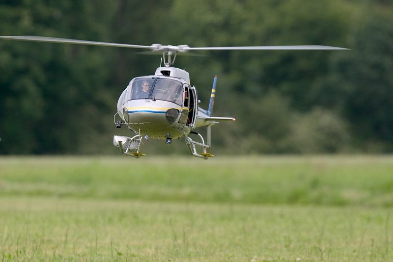

Donc voici le vol de Patrick, qui a évolué spécialement pour que je puisse voir en vol l'écureuil.
Encore un merci a Patrick.

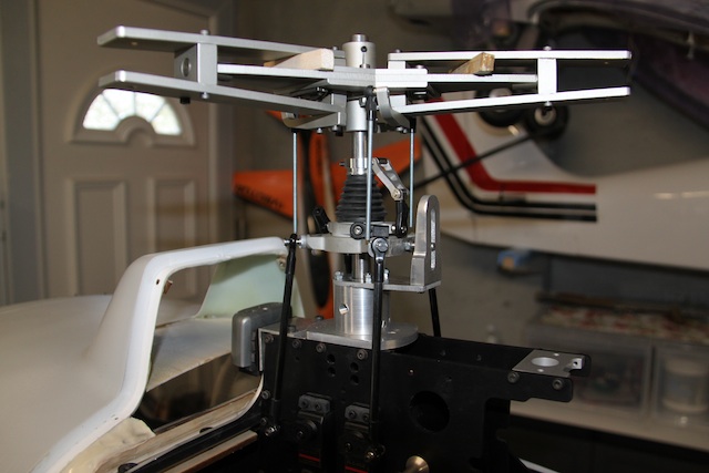

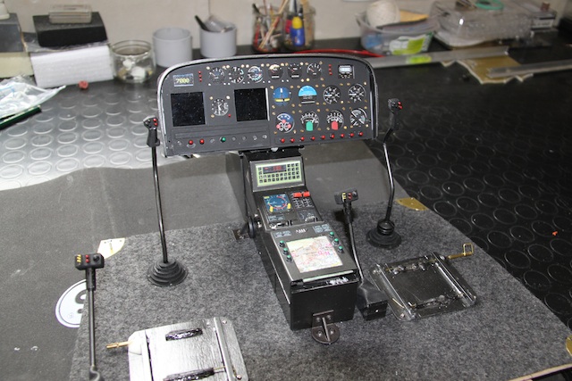

Modification du support de tableau de bord pour incorporer les 2 lipos de 2600 et modification du plateau pour créer le guide.

Re: Ecureuil AS350 vario
Messageécrit le 08 Juin 2013, 11:58
jeyf
proche blois
reçus: 7 fois
Karma: 7
j'adore tes supports de siege un travail de psychopathe mdr

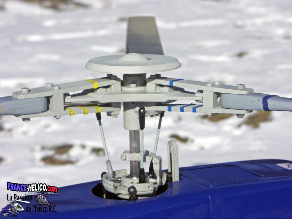

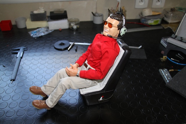

Comme promis voici les palonniers en mouvement et en dessous avec la pilote.
Me demandez pas de lui faire gonfler les nénés elle en a déjà assez :obscene-sexualkyjelly: :laughing-rolling:
A Bientôt :greetings-wavegreen:

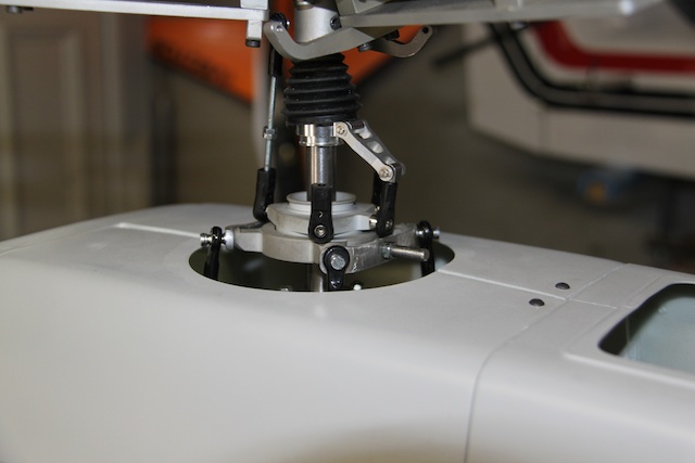

Tu as trouvé ou, le soufflet conique au dessus de ton plateau cyclique? Merci.

punaise j'avais pas vu les cales dans la starflex bien vu pour caler le zero :-) j'y avais pas pensé...
merci NTH oui vivement que tout soit fini que je vienne faire le ptit tour de france des rencontres maquettes conviviales
Pour le soufflet je repond a la place de thierry il est livré avec le plateau d'hugo markes mais je le trouve trop epais .. sur le mien j'en ai un qui provient de la personne qui a fait le site alpenheli (sité en debut de post ) il avait fabriqué un moule et n'ayant plus l'ecureuil il m'a envoyé gracieusement et tres gentiment son soufflet.. je pense qu'il doit pouvoir en faire d'autre facilement si on lui demande gentilment...

Le soufflet c'est celui de Hugo Markes avec le plateau.
Plateau que j'ai modifié car trop fin a la base pour faire un filetage et mettre le guide.
D'ou le système entre les deux points d'accroche des chapes.
Au départ j'avais fait un compas mais trop de problème alors je suis revenu à la solution plus simple. Certes moins esthétique mais efficace.

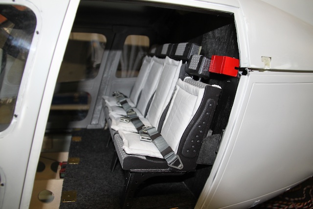

Et voici les 1er coussin avant et arrière

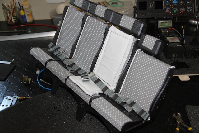

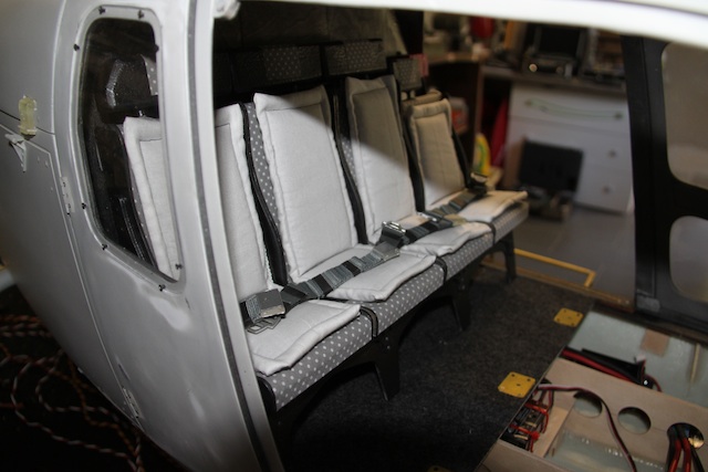

Et voila l'interieur qui commence a être accueillant, je commence a avoir envie de monter dedans mais :naughty:
Il reste encore du travail pour que cela soit chaleureux...... :violin:
Thierry 83

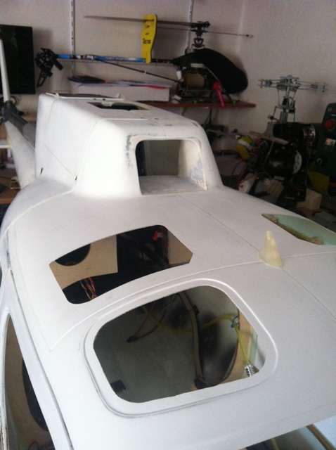

le dessous est fini de poncé ... je l'ai remis a l'endroit la je mastic et ponce l'entree d'air.. ensuite il me restera un marchepied a faire .. les trous des poignées de portes... une ou deux antennes a coller un ou deux pré trou a faire pour certaines fixations ( retroviseurs et autres crochets..) et zou.... un ptit coup de fila tito pour trouver un creno ...

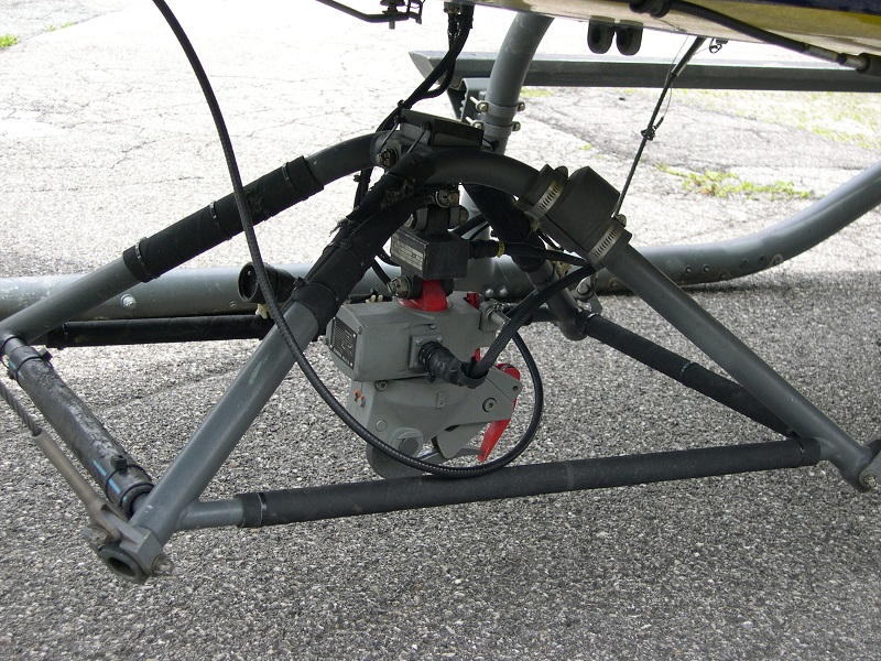

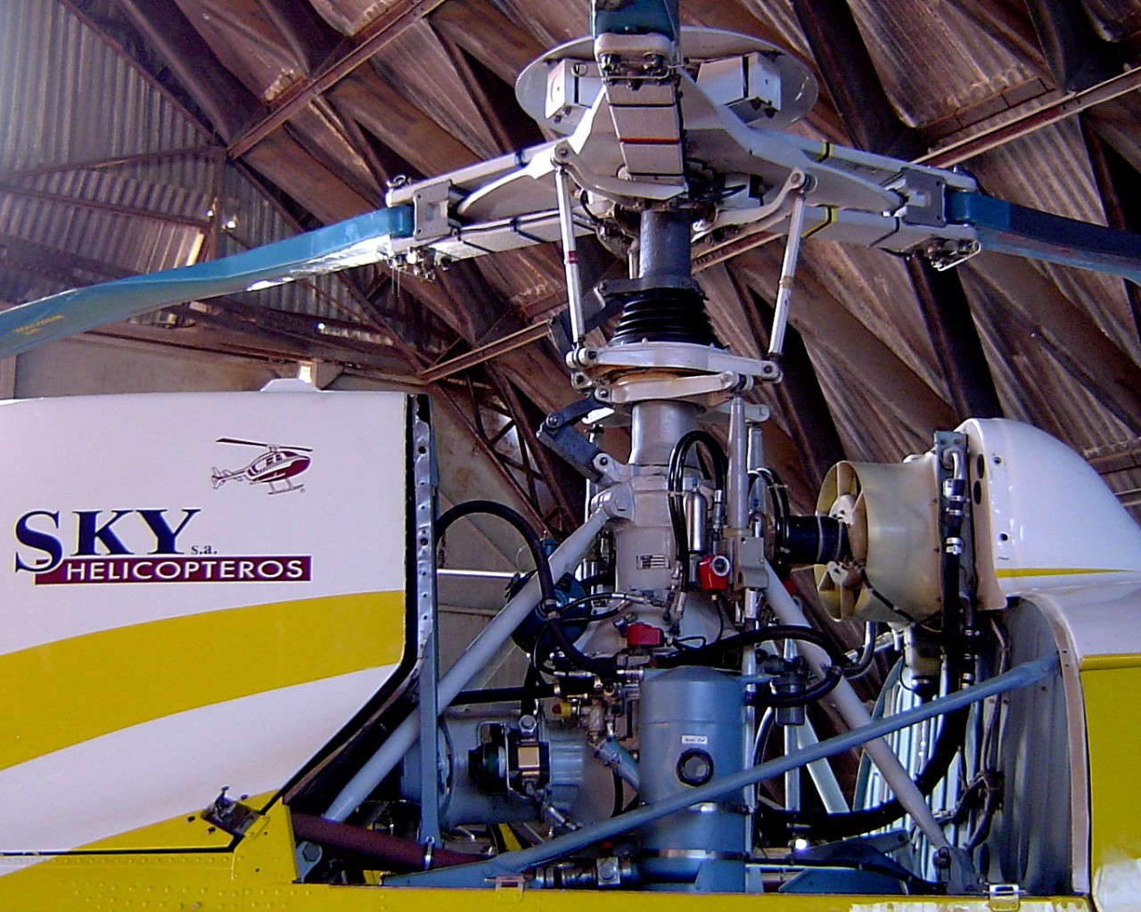

sisi pour les plans du truil dessous j'suis sur le coup je te met une photo en attendant ca te donnera une idee..
j'devrais en avoir d'autre prochainement
treuil ecureuil
y a de quoi s'amuser .. je le realiserai plus tard mais j'ai deja prevu les crochets de fixations ... sur les patins
je le ferais surement fonctionel d'apres le plan d'alpen heli ...
pour les psychopathe qui veulent faire les details interieurs avec le capot qui s'ouvre ou le ventilo d'entree d'air... voici une photo interessante :

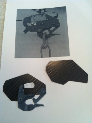

Penses tu que pour le treuil, si on prends la base d'un carré de 15 cm X 15 cm c'est suffisant.
J'ai du mal à définir l'échelle.
A bientôt :greetings-wavegreen:
Thierry

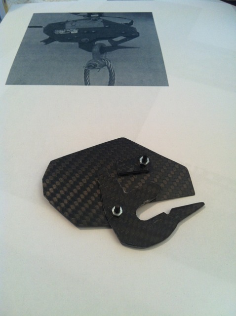

Messageécrit le 30 Juin 2013, 10:04
thierry83
Inscrit le: 24 Avr 2013, 14:23
Karma: 1

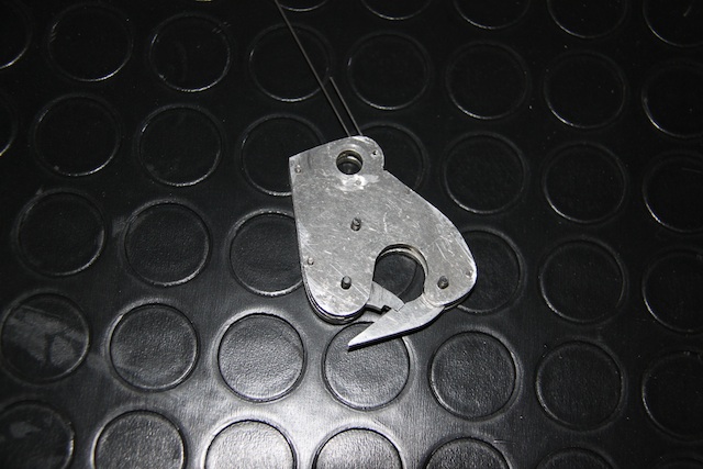

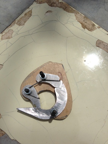

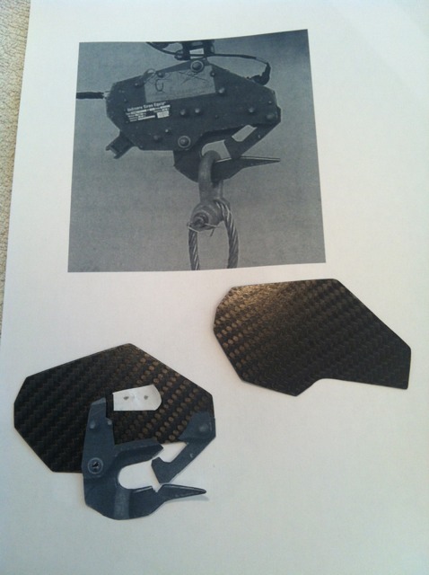

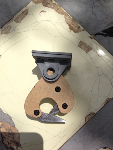

Salut voici le travail commencé sur le treuil grace au photos de jeyf.
Grand :D
J'ai aussi commencé les support câbles.
A bientôt
thierry
Pièces jointes

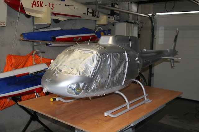

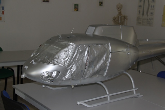

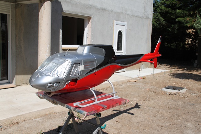

Salut Jeyf , j'ai pris le taureau par les cornes et me suis lancé dans la peinture avec mon ami Yvon.
Voila le gris métal et les caches prépares pour le rouge qui devrait se faire aujourd'hui.
Vu la chaleur que l'on a en fin de journée cela devrait étre bon."38 °" :oops:
:angry-tappingfoot: Pas facile de bien faire ,mais nous sommes assez content du résultat.
Je te mets aussi la réalisation du support de treuil.
Belle journée.

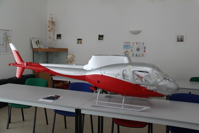

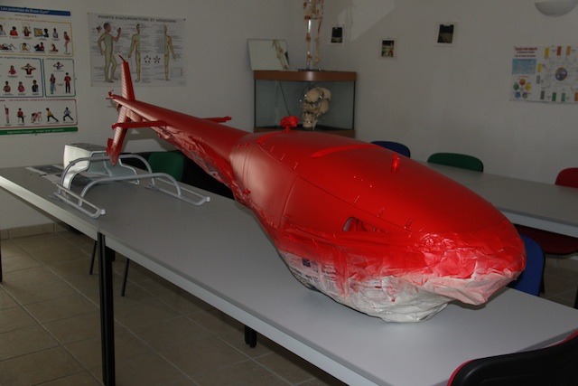

:handgestures-thumbupleft: Et la suite masquage et treuil.
Pièces jointes

Et hop peinture rouge faite ce jour.. :lol:
Pièces jointes

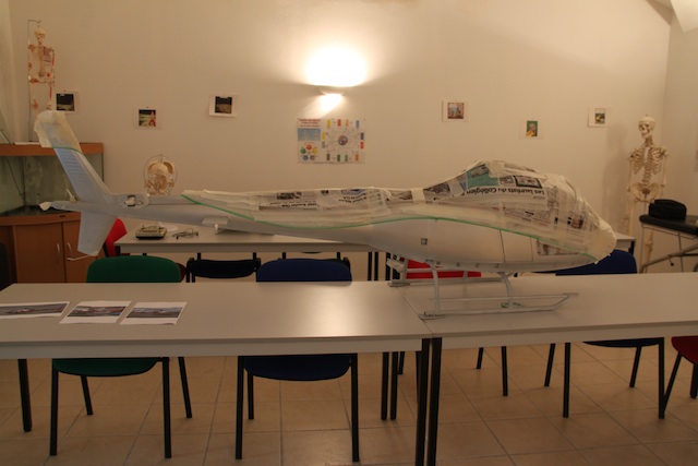

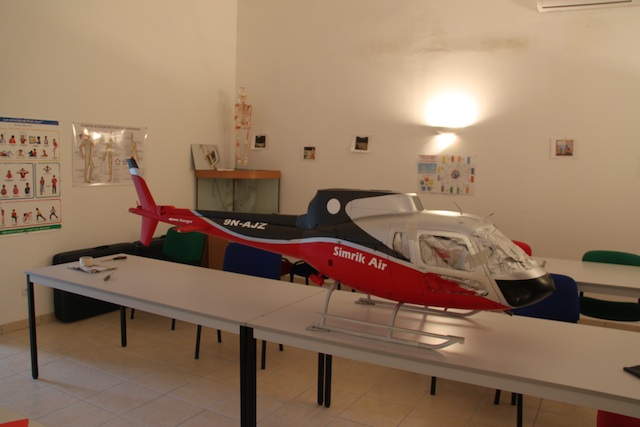

La suite de la peinture, création des auto collants.
Mise en place de la déco.
Reste encore à peindre le train, les supports treuil et rétro puis phase finale Le VERNI...
Pièces jointes

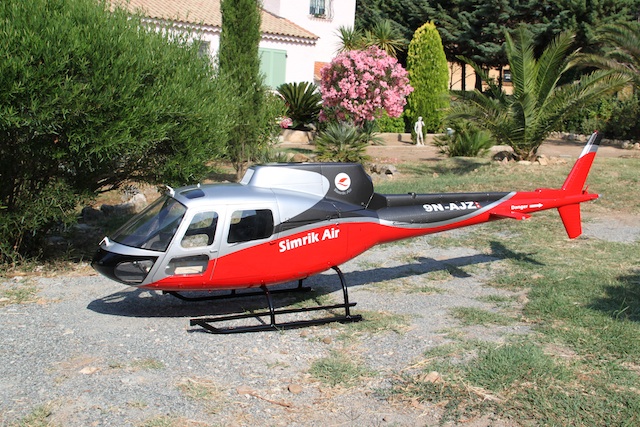

Merci pour les compliments.
Voici la peinture verni.
Il n'y a plus qu'a remonter tout l'interieur et la mécanique.
Le treuil .Je mettrais des photos et vidéos quand tout sera fonctionnel. :handgestures-thumbupleft:

Quelques derniers modif avant départ en peinture l arrondi de l entrée d air ;-) masticage ponçage

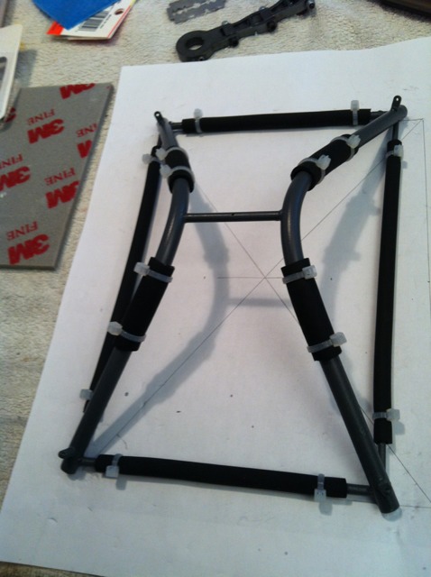

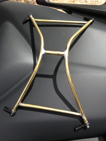

Confection du support de crochet d élingue :-) en Alu 8mm pour les gros montants et en laiton 4mm pour les barres latérales du carré .
Les caoutchouc sont fait avec de la durite Néoprène noir ... Qu on peut trouver chez les vendeurs réparateurs de tondeuse ...
Je suis parti sur une base d un rectangle de 15cm par 20cm

Conception du crochet d après photos , avec l aide du site d alpenheli et de Thierry qui a osé la réalisation avant moi :-)
N ayant pas le courage de limer de l Alu a la main je tente l opération en carbone
Messageécrit le 31 Juil 2013, 16:47
jeyf
proche blois
reçus: 7 fois
Karma: 7
Mécanisme crochet et verrouillage fait
Il reste le contre crochet les ressorts et la tirette à faire ...
Avantage du carbone c est super light par rapport à un crochet Alu
