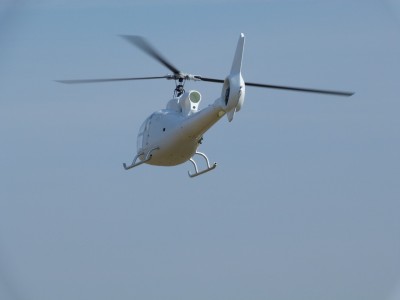

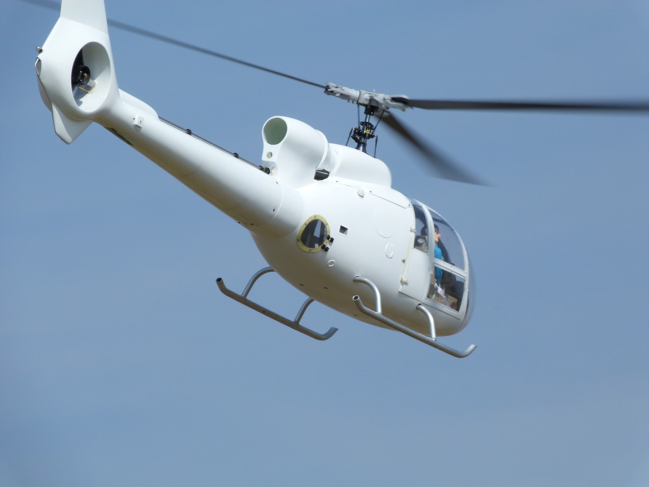

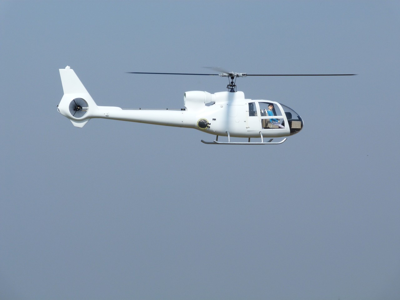

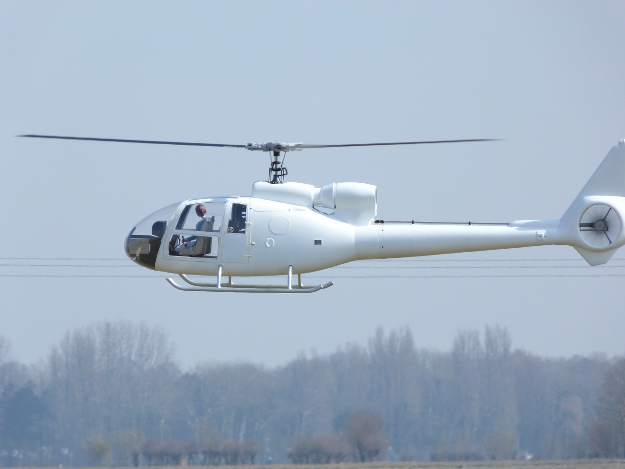

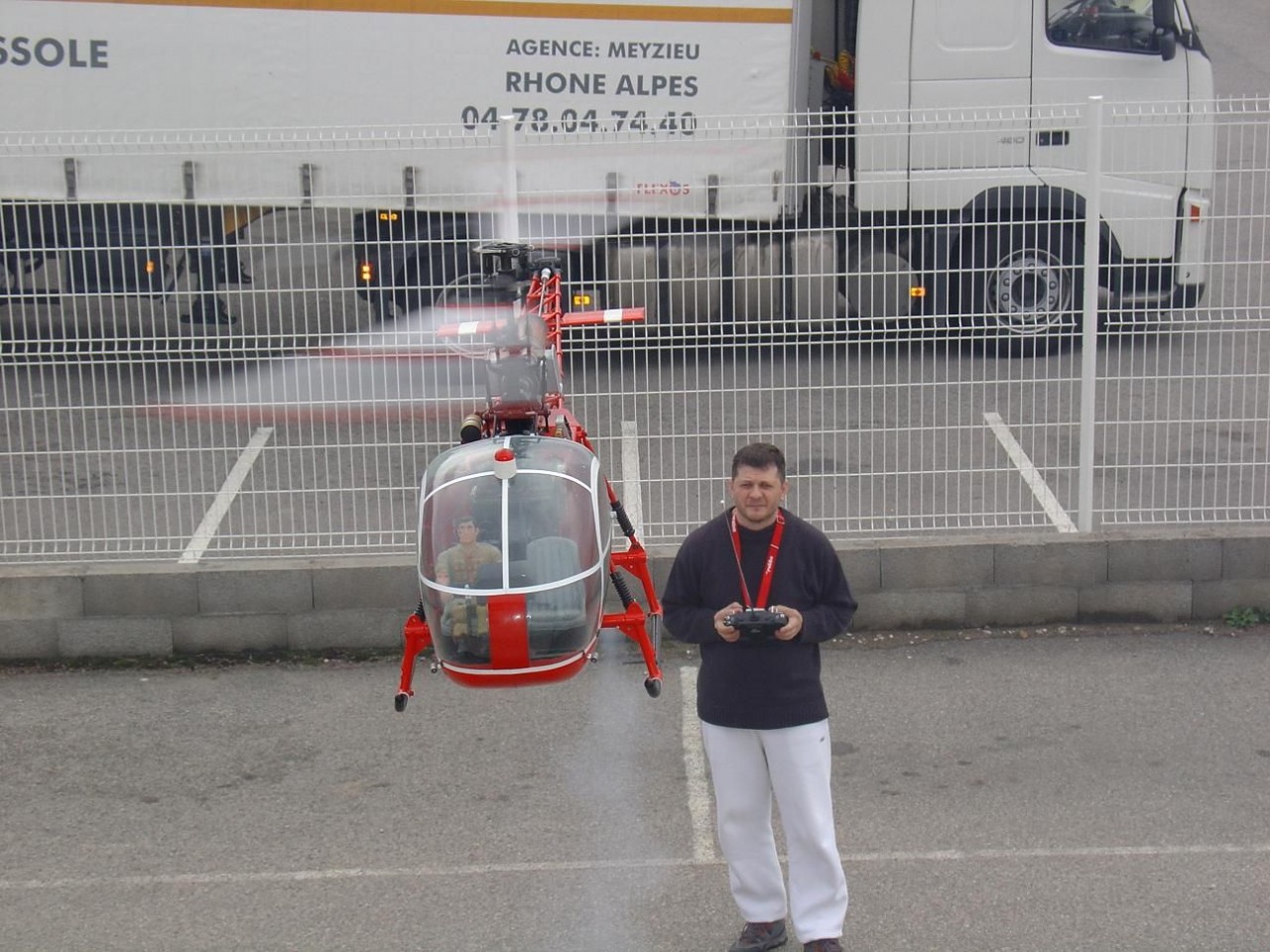

le brouillard c'est levé .. est ma gazelle à décollé :dance:
grosse étape de passé
dernière ligne droite que j'aborde avec du baume au cœur .. peinture et finition "maquette" 8)

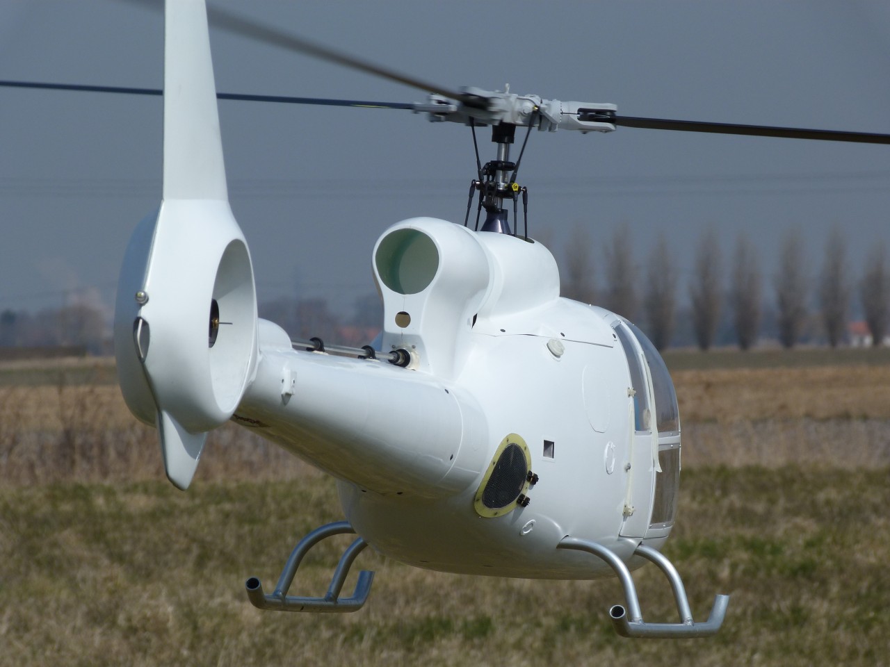

SAlut
merci à tous pour vos encouragements .
pour le vol, ce ne fut que 2 petit statio de 3.30mn ..
histoire de vérifier les réactions, de mesurer les tours rotors.
pour l'impression, c'est stable, réactif au cyclique, pas violent peut être un peu mou sur le pas général.
à +10 ça monte doucement. mon bell47G de la même taille est plus vif sur cet axe pour un poids de 2-3kg de moins.
j'ai été agréablement surpris par l’efficacité du fenestron. même si le taux de rotation est bien plus faible contre le couple. la commande n'est pas linéaire. il va falloir jouer sur les exponentiels pour corriger cela
une vidéo à été faite. il faut que je l'upload sur youtub
mais c'est bien sympa à poser en l'air 8) c'est très sain et ne semble pas vicieux. il faut peaufiner les réglages et se faire la main..
que du bonheur à venir :D

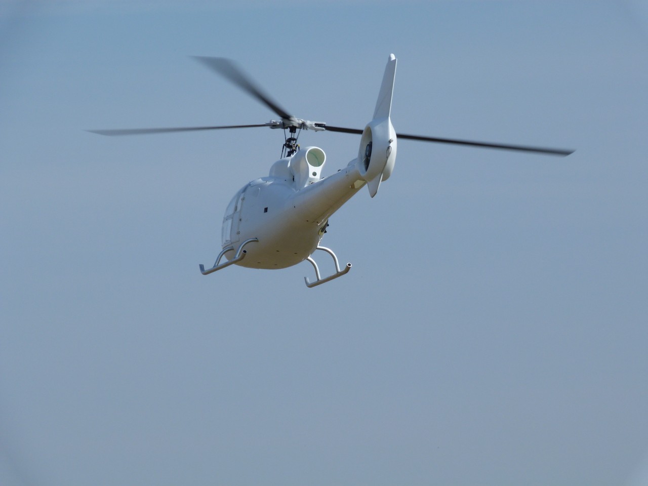

que veut tu dire par rebond ? dans quel axe
la visiblement il y a un pb de gain et d'expo .. sur l'axe de lacet.
je corrigerai tout cela une fois peinture fini ..
le but de ce vol était de regarder si tout tourne bien .
en 12s 4800 .. après 3mn 40 de vol il reste 33% dans les batteries.
le moteur est chaud .. environ 85°
j'ai oublier de regarder le contrôleur .. mais le yge 160HVK ne doit pas avoir mal !!
je suis dans les même valeur que mon Bell qui vol en 12s 4000 ..
comme je le présentait il consomme plus.. je vais devoir mettre des batterie de plus forte capacité

oui sur l'axe de lacet, on dirait comme un petit retour en arrière dès que tu relaches l'ac ;)

Oui l'anticouple oscille legerement, en translation cela ne devrait pas se faire sentir.

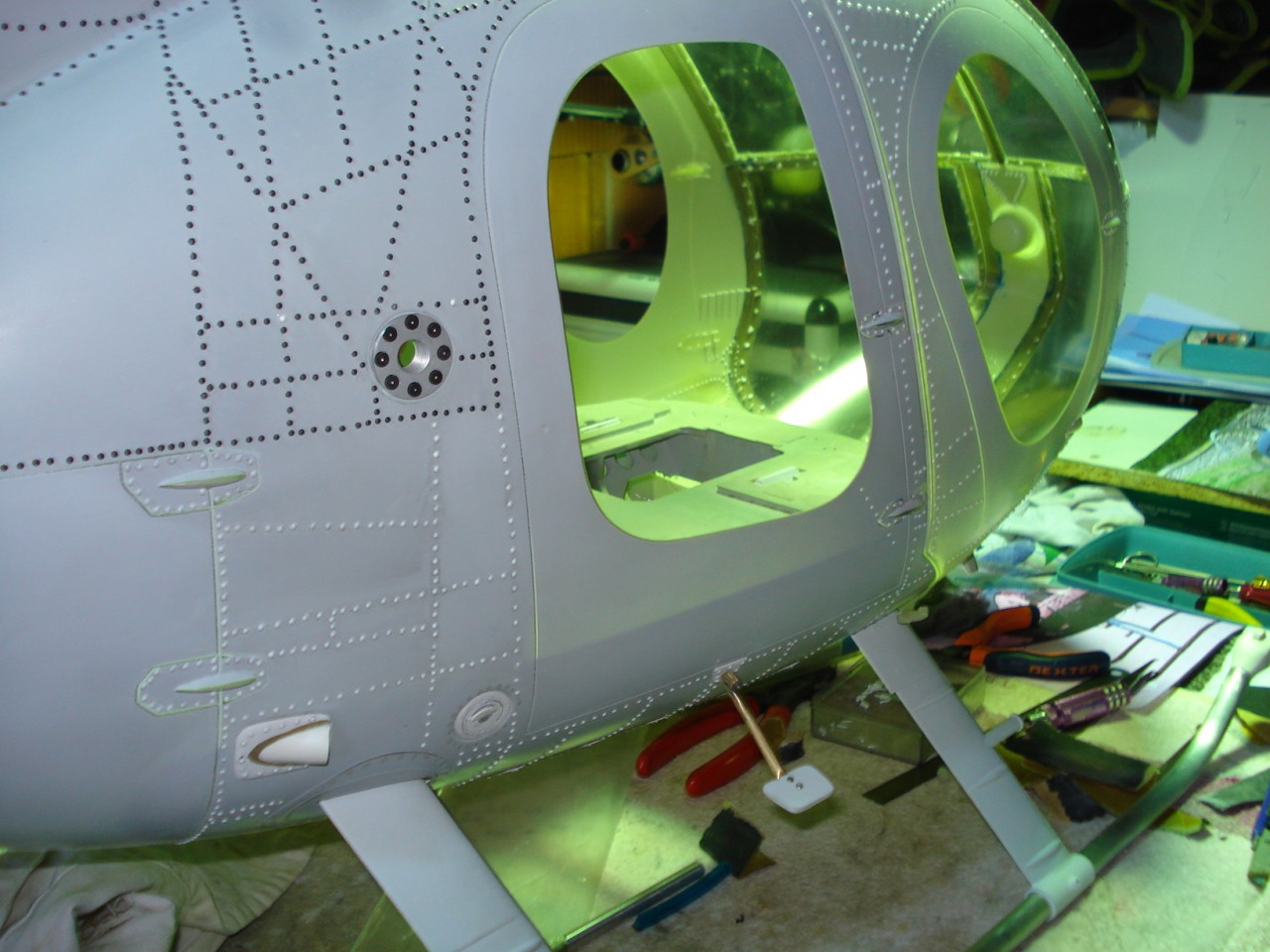

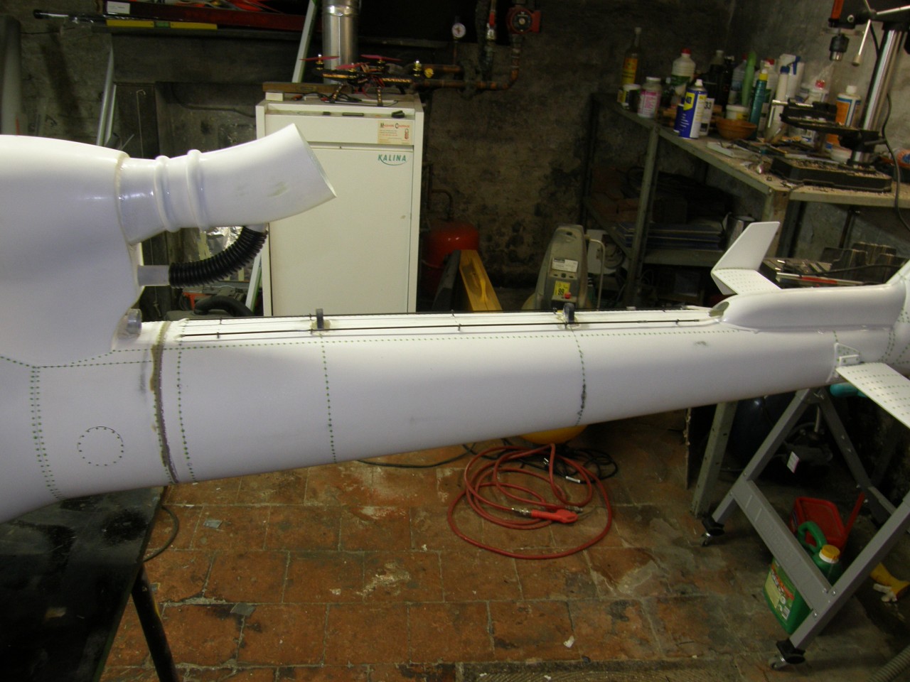

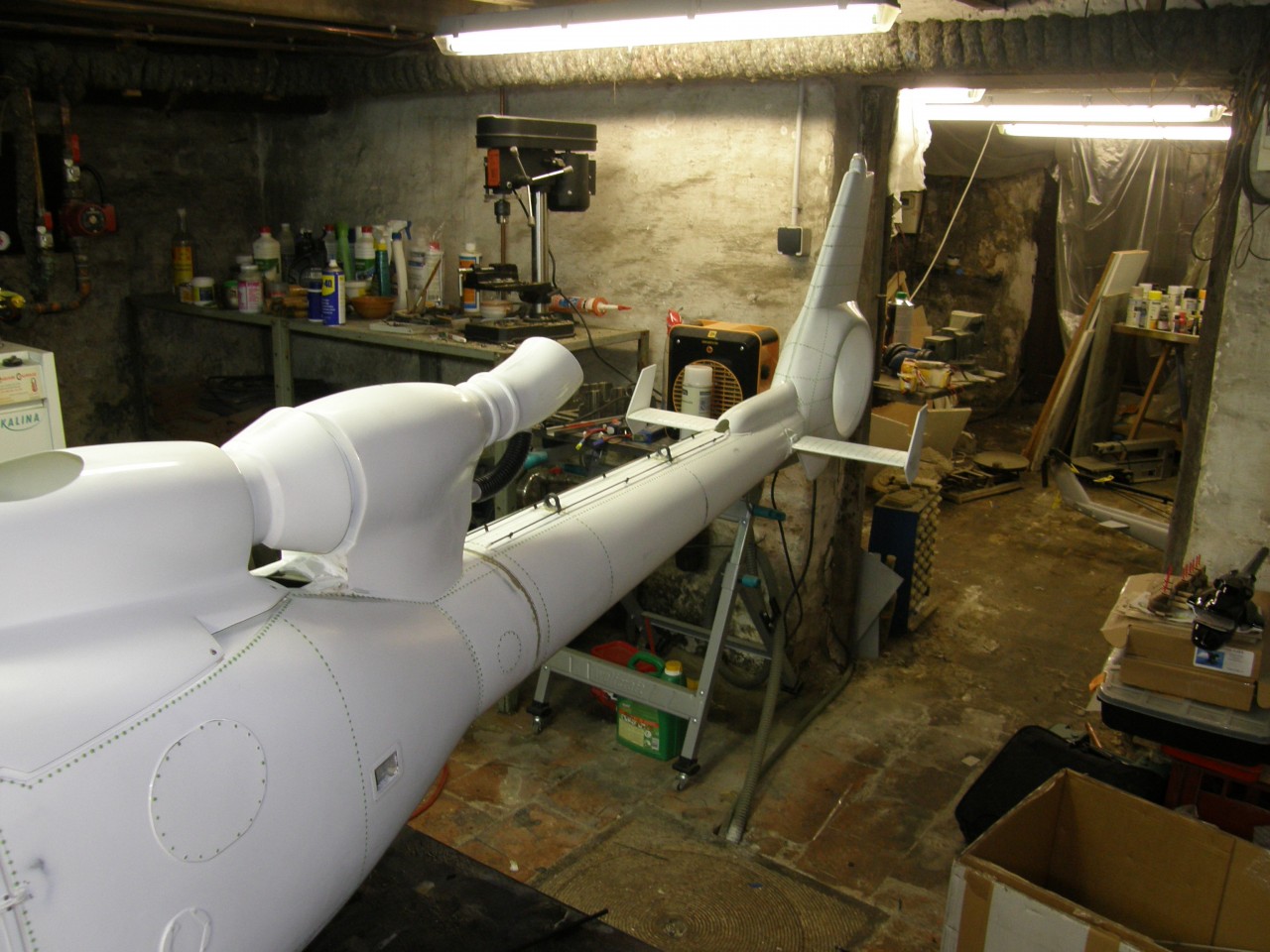

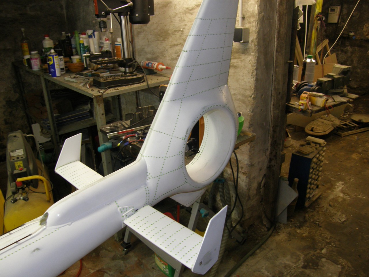

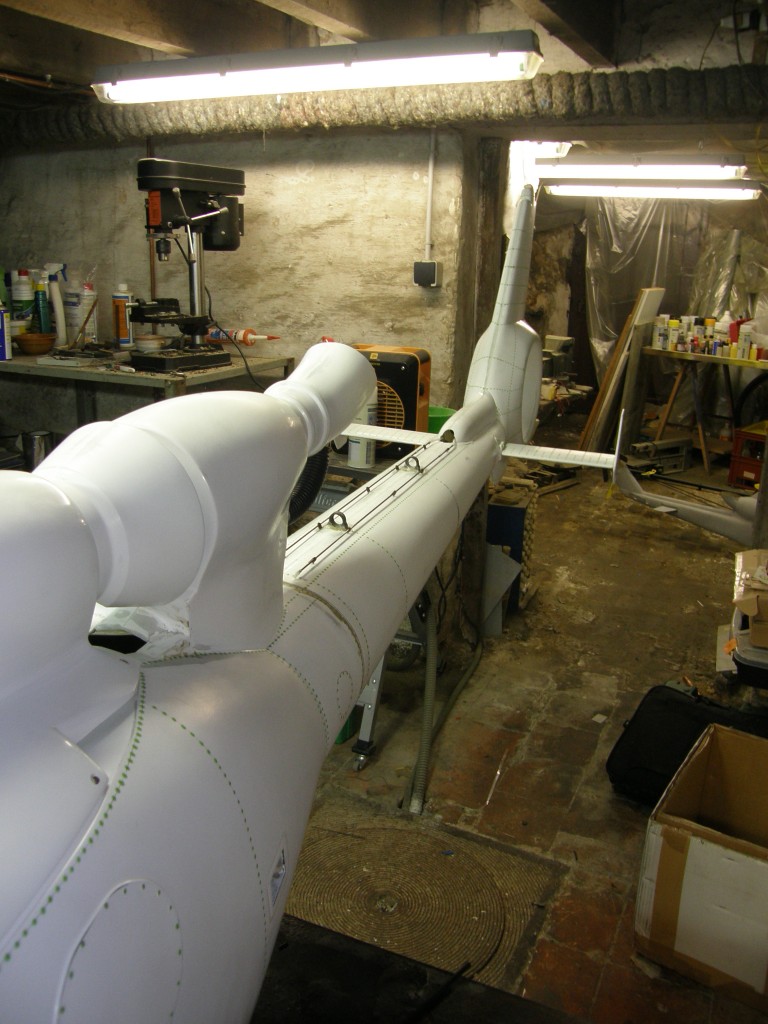

les rivets sont posés ..
encore du boulot de peinture m'attend maintenant ;)

Bonjour ,
il y a combien de bandes de rivets ?
Petit à petit , çà avance ...
Bonne peinture ...
@+ René :roll:
Re: Gazelle vario 2.4m propulsion électrique ..
Messageécrit le 25 Avr 2013, 19:36
tanguy
Dunkerque .. dans ch'nord
Remerciements: 13 fois
reçus: 13 fois
Karma: 8
Salut René ..
je fait mes rivets à la seringue .. pas de bandes autocollantes
donc .. c'est long .. mais .. sympa à faire .. avec des poses .. 8)

tanguy, moi aussi j'ai fait les rivets à la seringue, mine de rien je pense que c'est plus difficile que de percer et coller des rivets tout faits ;) à la seringue, faut déjà viser juste et mettre la bonne quantité de colle, pas simple de faire des rivets réguliers :roll:

En regardant des grandeurs de près j ai cru remarquer que les rivets étaient pas toujours super bien aligné ni réguliers comme les accrochages de peintures et les rayures du au temps ... Du coup de mon point de vue j me suis dis que mes rivets même si ils ne sont pas parfaits feraient un peu plus maquette lol
Messageécrit le 27 Avr 2013, 13:18
dragon76
Photos: 50
76 Harfleur
Remerciements: 24 fois
reçus: 5 fois
Karma: 1
moi aussi je fais mes rivets à la seringue , c'est plus sympa et pas plus long
le résultat est bon, sauf peut être une taille un peu plus gros que ceux collés !!
beau boulot et bon courage pour la suite
françois
Messageécrit le 27 Avr 2013, 18:48
tanguy
reçus: 13 fois
Karma: 8
les rivets à la seringue, le plus long c'est de tracer !!
j'ai essayer sur mon black hawk avec uniquement les lignes sans les espacements
et bien c'est dur de garder un espacement régulier.
il faut aussi tracer les espacements .. et ça c'est long :|
