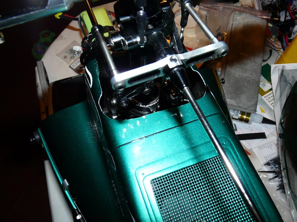

Bon, j'ai terminé de monter mon Apache, mécanique Excellium 480. Personne ne semble en avoir un pour me donner un avis, mais je l'ai acheté quand même !
Je le trouve mignon tout plein ! Il viendra compléter le Blackhawk, même mécanique, mais qui est un peu plus grand et plus large, et que j'avais reçu d'occasion par un arnaqueur qui m'avait dit que c'était un Apache !?! C'était il y a deux ans. J'avais quand même enfin remis ce Blackhawk en état pour finalement en être assez satisfait.
APACHE A2PRO : kit de base à 289 euros + moteur A2PRO 480 XH 1600 KV + 3 servos Graupner C3041 que j'avais en stock + 1 servo A2PRO 7496 TG-D High Voltage pour l'A/C + gyroscope Logitech LTG 2100 T+ pack LiPO 5S 3300 mAh + contrôleur Schulze 18.46 K que j'avais en stock + 1 pack réception LiPO 2S 2000 mAh + abaisseur de tension à 6 V + 1 récepteur Graupner R16SCAN en 41 MHz racheté d'occasion. (NDLR : je recherche encore d'autres R16SCAN d'occasion et/ou des quartz réception Graupner FMsss canal 409 = 41.090 MHz, merci bien !).
Le premier vol est prévu pour ce week-end, car lorsque je rentre du boulot le soir, il fait déjà nuit actuellement.
Je prévois aussi l'achat d'une tête de rotor quadripale classe 450 pour axe de diamètre 6 mm - c'est du léger ! - chez Heli Scale, pour rendre cette petite maquette plus réaliste.
