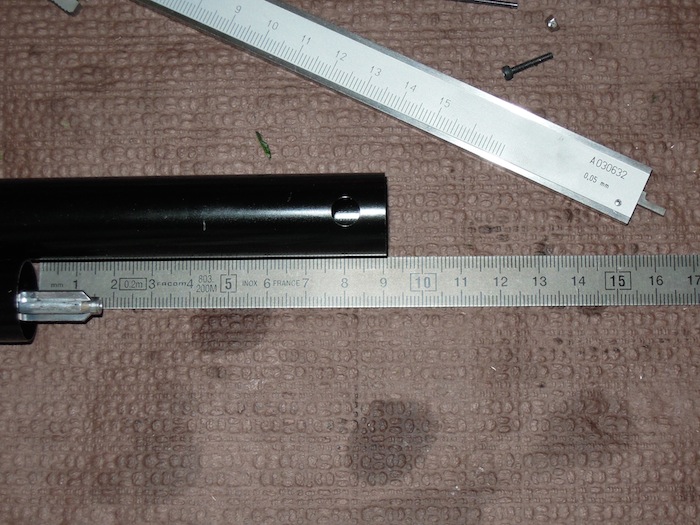

Nous pourrons parler ici du stretching (montage des pâles >470), changements de pièces pour fiabiliser ou améliorer la machine.

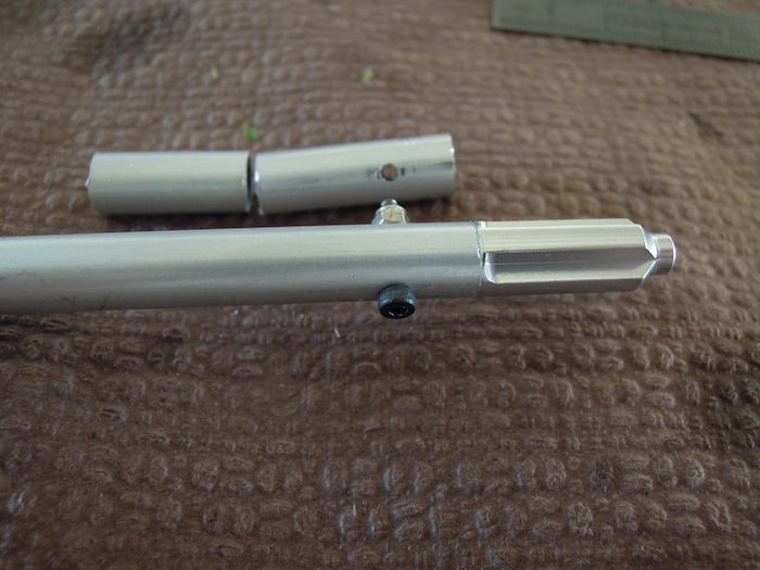

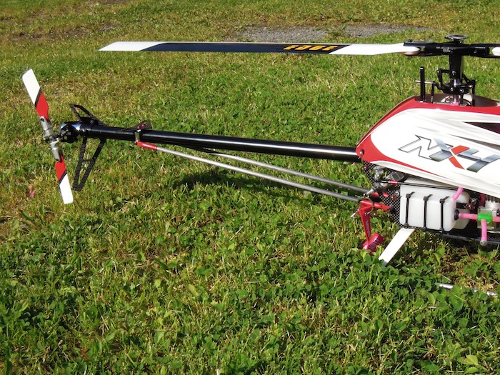

J'ouvre le bal ce soir avec mon boulot de la journée : allongement de la poutre pour le montage d'une paire de Edge 473. Pour faire ça, je me suis grandement inspiré de ce qu'avait fait Philippe il y a quelques temps déjà, merci à toi ;)
Pour ça, j'ai pris un tube de X5 qu'il a fallut recouper. Ne voulant pas monter de pâles plus grandes que ces 473, j'ai pris le parti de l'allonger au minimum afin de ne pas trop pénaliser le CG. Comme vous le voyez, il y a 90mm de différence entre les 2 tubes, j'ai recoupé de 45.
Tubes NX4 / X5 avant découpe
Tubes après découpe

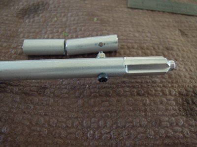

Avec une Dremel on s'en sort très bien. Attention toute fois à bien couper le tube côté moteur, pas côté AC.

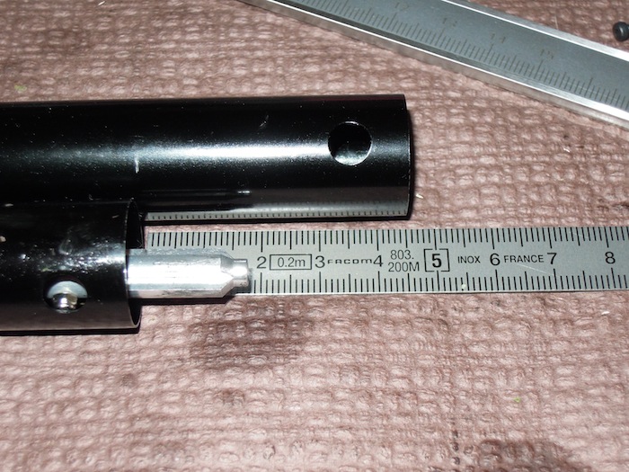

Ensuite la partie plus fine, le torque ! Même punition, je l'ai recoupé de 45mm. La découpe ne pose aucun problème, là où il faut faire attention c'est sur le perçage pour remettre la vis qui fait goupille. Personnellement, n'ayant pas de perceuse à colonne à la maison, j'ai soigneusement immobilisé la partie découpée au dessus de la nouvelle extrémité du torque. Je me suis ainsi servi des 2 anciens trous pour faire le guidage du perçage. Résultat nickel !
Dernier point, le roulement ne se trouve du coup plus au milieu comme c'est le cas d'origine, ce n'est pas plus mal !!! C'est une c-------ie en terme de vibration que de planter les paliers du torque au milieu car ils n'atténuent pas les vibrations. Avec cette découpe du coup, il jouera pleinement son rôle.
Torque recoupé
Rien de bien méchant par la suite, remontage de l'ensemble et vérification que je ne me suis pas planté dans la prise de cotes :laughing-rolling:

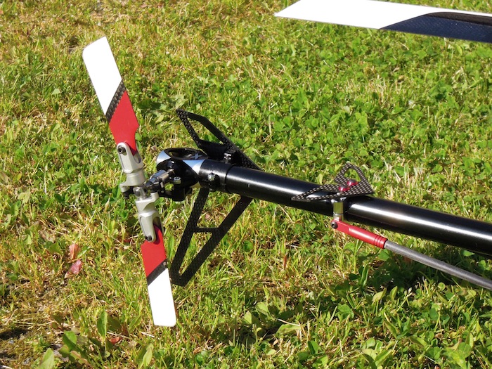

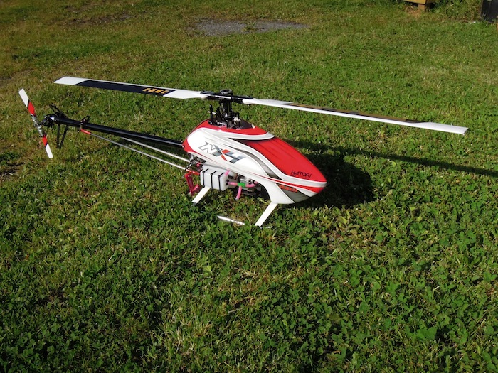

Voici le résultat final :
Vue tail
Comme vous pouvez le constater, il y a eut quelques autres changements. En effet, je me suis lancé dans cette opération car j'ai l'axe pied de pâle de l'AC qui a laché la semaine dernière et que je n'ai pas retrouvé toutes les pièces :angry-tappingfoot: . Du coup afin de sécuriser tout ça, j'ai également modifié :
Le rotor d'AC : c'est un Quick UK pour TRex (pas cher en ce moment dans un shop en France), il se monte en lieu et place de l'ancien, pas de modification nécessaire.
Les haubans : je souhaitais déjà remplacer les alus qui me paraissaient souples. J'ai trouvé ceux-ci dans le même mag, idem, Quick UK, ils vont très bien ! J'en ai profité pour les allonger afin qu'ils aillent chercher le tube au plus près du rotor d'AC. Egalement, j'ai changé le points d'ancrage sur le châssis : rien de plus que de l'esthétique ici, j'ai du coup fixé une entretoise supplémentaire à l'arrière, ça ne pourra pas faire de mal à la rigidité.
Enfin les pâles d'AC : j'ai trouvé celles-ci dans un shop près de chez moi et elles m'ont plu :D c'est des SAB en 80mm.
Vue AC :
Rotor Quick UK et pâles SAB 80
La machine presque finie :
NX4

je viens de recevoir les dernières pièces pour le remettre en l'air !
Pour finir l'allongement, j'ai pris une tige que j'ai recoupé à 51,7cm, attention, je n'utilise plus les chappes Gaui ! cette taille peut légèrement varier du coup.

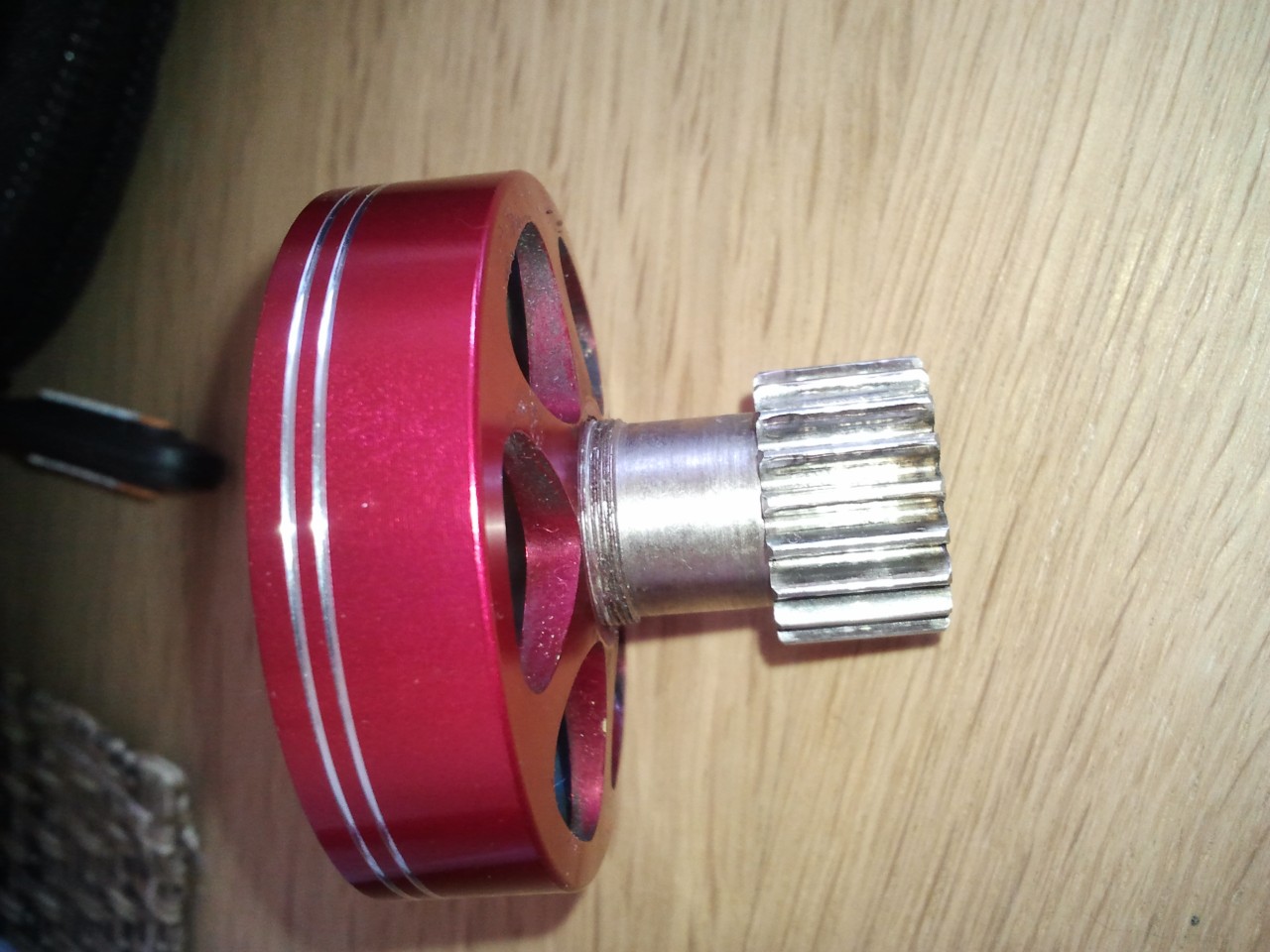

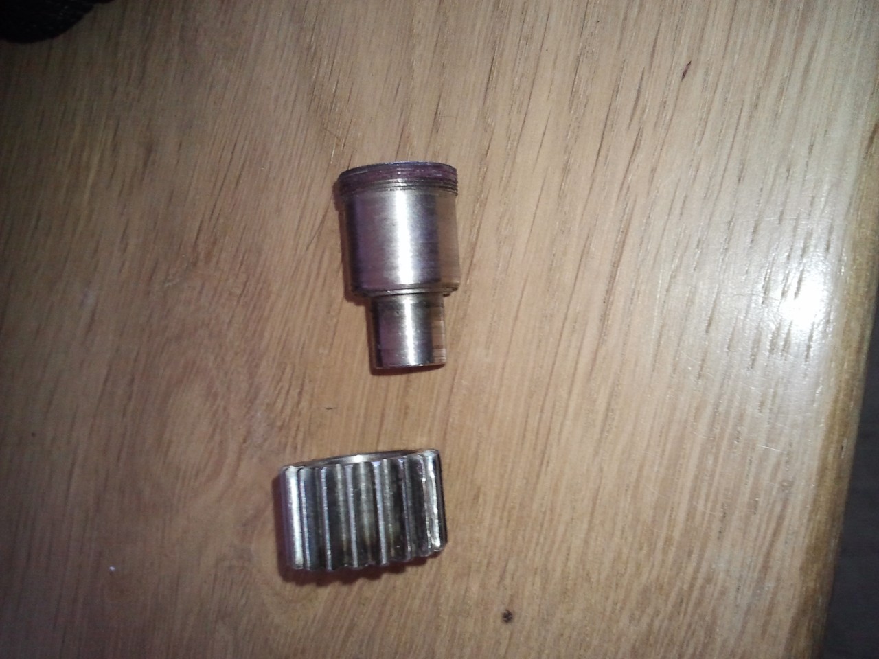

reprobleme avec ma cloche et pignon de 19.avec quoi je pourrais recoller le pignon sur son axe,le frein filet vert serait il suffisant?ras le bol de cepignon qui ne tient pas! Comment le montez vous sur vos machines etant donne que cela vient d,un mauvais montage?pendantque j,y suis, avec quoi collez vous les aimants sur la turbine,collé premiere fois a la cyano,ils sont partis en abimang la turbine,deuxieme tentative avec de la colle epoxy,pareil!plastique degraissé a chaque fois au nettoyant frein!

Le frein filet vert ? Ne serait ce pas du celle roulement ? Essaye le frein filet rouge, ca doit plus bouger.
Pour la turbine, remplace celle d'origine par une de Trex 600. Ca ne devrait plus se détacher.

Salut wiwi, dslr d'entendre que tu es encore en---- avec ce pignon.
Pour ma par j'ai toujours celui d'origine et il ne bouge pas. Le 19 n'est pas entièrement assemblé lorsque tu l'achètes ? l'erreur de montage ne me parait pas plausible ici...
Sinon, pour le collage, tu as la solution du scelleroulements ou encore le bloquepresse ! Tous deux des produits loctite qui nécessiteront une chauffe si tu souhaites redémonter un jour !
Pour les aimants, j'ai lu un jour que sur turbine plastique, tu les colles à la bi-composants et tu ajoutes une pellicule de colle dessus ap montage et normalement ça ne doit plus bouger ! Ca fait parti des trucs qui avaient été décelé dès les premiers kits ça par contre ;-) !

Lepignon arrive bien tout monté mais le probleme n,arrive qu a moi suite a un mauvais montage il parait! ou je merde sur le montage??????pour la turbine je vais tenter celle en alu, ce qui me rassure, c,est que ce coup,il n,y a pas qu,a moi que c,est arrivé donc je ne suis pas le seul c.. qui ne sait pas coller ses aimants!le scelle roulement,c,est la petite fiole verte que l,on a dans les kits align?

Aucune idée sur les produits Align . J'ai le produit loctite direct

Effectivement le R48 Align peut faire l'affaire.

Ok!pignon remonté au r48 et turbine alu commandée ! la suite au prochain evenement!

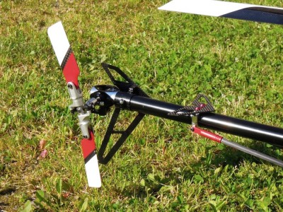

Le coulisseau d'anticouple du NX4 a t'il été modifié depuis la sortie des premiers kits, celui de ma machine a cassé net cette après midi ?

Il y avait un soucis avec les premiers kits et gaui les a remplacé (gratuitement).le tient a t,il ete remplacé ?faudrai que je regarde si de visu on voit une difference!
Beaucoup de dégats?

Très peu de dégâts au final, uniquement le train complet et ce coulisseau, la bête est solide tout de même, si je n'avais pas eu le réflexe de passer l'autorote vu la hauteur à laquelle elle était, il aurait eu très mal par contre, c'est plus que sûr.
Je me renseigne dès demain auprès du fournisseur de ma machine.

Tu nous dira si tu trouves une difference avec la nouvelle piece!cette machine est assez solide,plusieurs crashs (merci l,embrayage!)seuls les patins bulle et pales ont ete changé ,les axes sont encore d,origine!

Je viens de démonter la pièce en bronze, elle est cassée net pile poil sur la fin du filetage (jonction partie pleine de la partie filetée).
Est ce dû à un manque de matière tout de même évident à cet endroit ou un serrage excessif en usine qui peut créer ce genre de PB, ma foi ?
Dans tous les cas, faut la changer, il vole bien ce NX4, j'aime bien !!

Pour ton coulisseau, tu as les réponses sur l'autre post. C'est juste chiant de dévisser la partie qui reste dans la commande de pas mais ça se répare !

pour l'AC, je vais tester le remplacement du HUB par celui d'un TT X50. Cout total 12 euros livré avec les roulements. Cela permet notamment de garder les pieds de pales d'origine.

Si tu as toutes les pièces, pas de souçis, tu sais si c'est un hub acier ou alu ?

Apparemment en acier. En effet, sur la photo présentant la modif sur helifreak, on voit bien une petite trace de rouille.

J'ai reçu une partie des pièces et j'ai démonté mon rotor de queue. J'ai eu la mauvaise surprise de découvrir que mon hub est voilé et donc potentiellement prêt à casser.
Il faut vraiment faire gaffe à cette pièce !

Je te confirme, la moindre touchette et il faut le changer !

Je confirme que le hub prévu pour le TT X50 (ref PV-1330) est parfaitement compatible avec le NX4. Il suffit de commander ce hub et des roulements MR95 ZZ, 5x9x3mm.
Il faut après remonter à l'identique, rondelle comprise.
