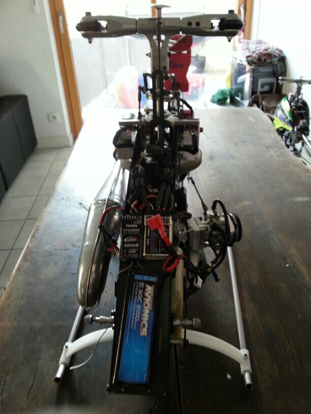

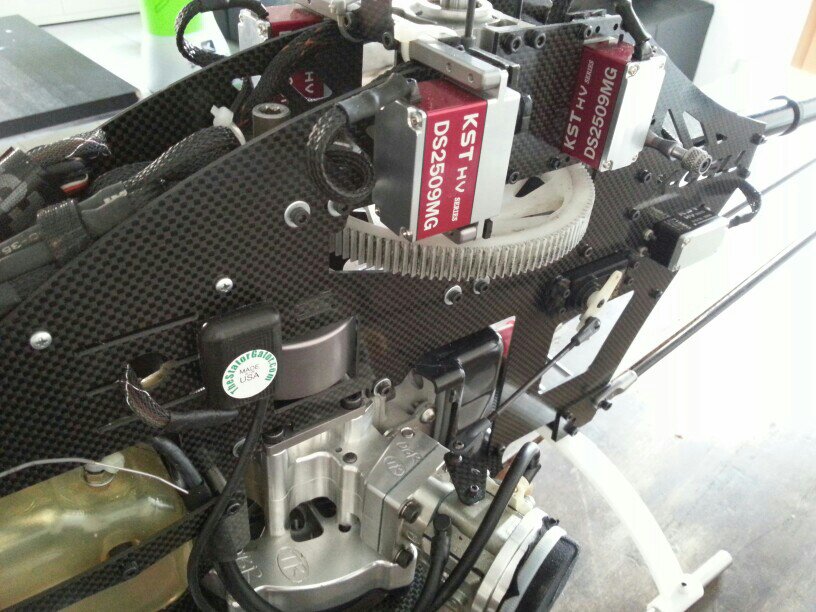

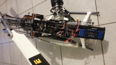

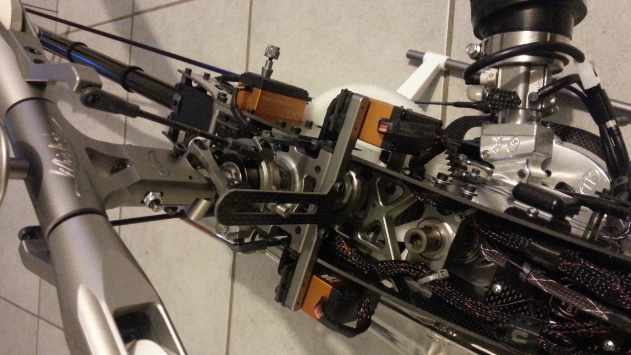

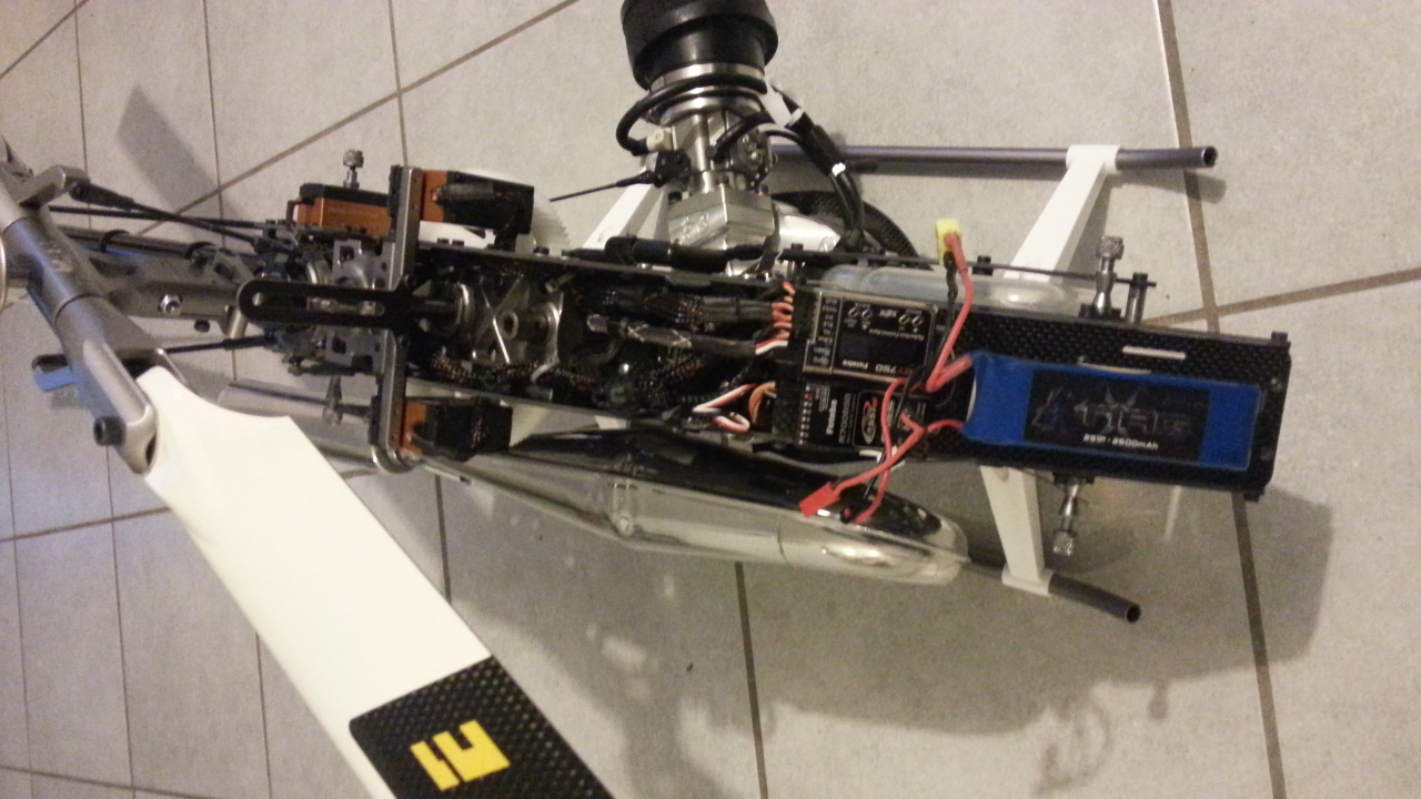

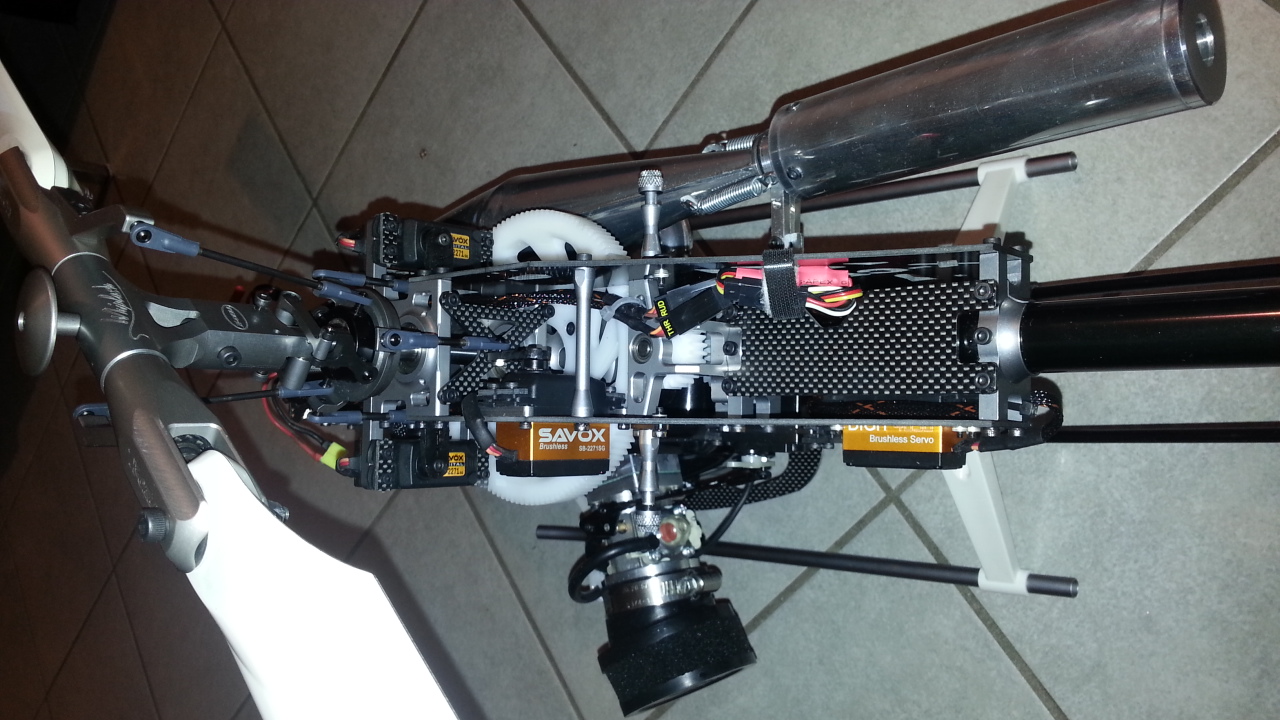

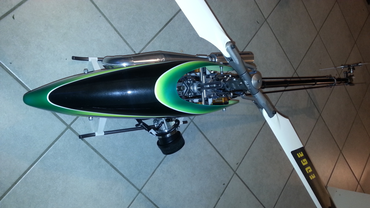

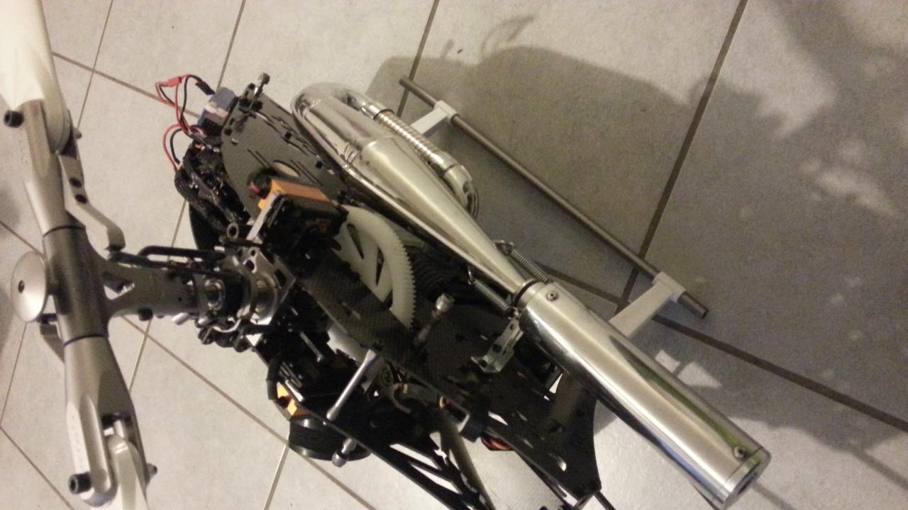

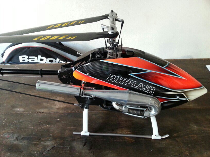

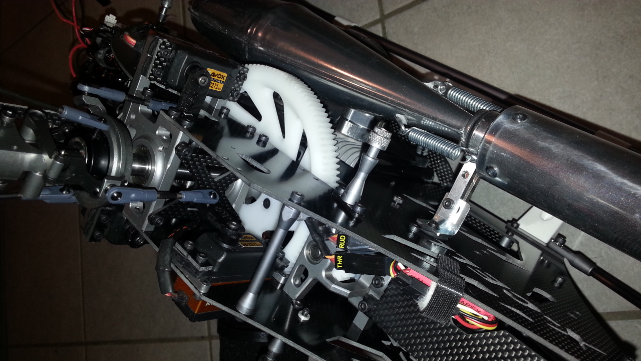

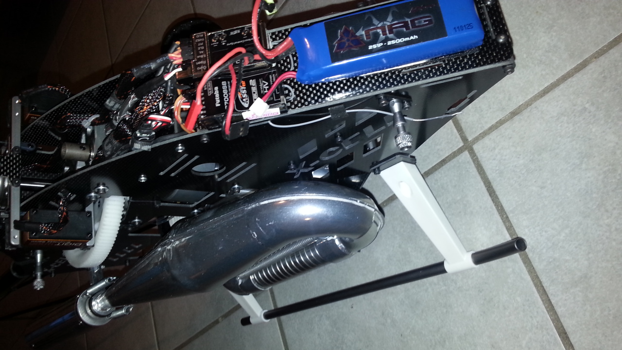

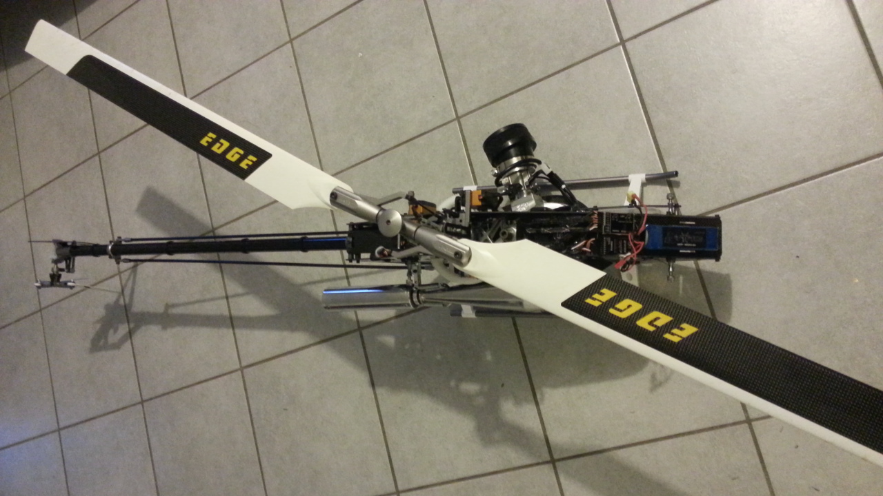

Vous trouverez ci-dessous quelques photos de mon WHIPLASH 90 GASSER de Miniature Aircraft.
Les premiers tests ont été concluant hormis quelques problèmes de démarreur.
Merci à Ardechoix et Bernard pour leur aides.
Mon setup:
Whiplash Gas 90;
- 3 Savox 2271 mg au cyclique,
- 1 Savox 2272 mg à l'AC,
- 1 Hitec digital au gaz,
- 1 moteur OBR 8.2hp (O'Neill Brother Racing) préparation héli,
- 1 pot Quick Draw,
Cordialement
Joel

Très très joli :handgestures-thumbupleft:
8.2 hp ? Ca fait 6000 watts. Tu es sûr ? :mrgreen: Ca doit envoyer le paté !
Au final, ta machine pèse combien ?
Tu as prévu quelles pales ?
Et bien sûr, on attend les vidéos :mrgreen: :mrgreen: :mrgreen:

Bonjour ,
j'ai eu le plaisir d'assister à la première mise en route de cet appareil .
Merci Joël ...
Je suis conquis par la qualité de cet hélicoptère .

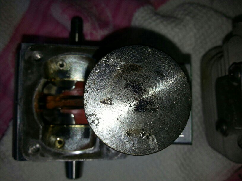

Malheureusement , nous avons eu des ennuis avec les démarreurs que nous avions sous la main !
Nous avons pu le mettre en route toutefois , puis , après un calage du moteur sans raison apparente , les démarreurs ont faiblis .
Le moteur a redémarré au domicile de Joël .
Eh oui , il a des watts le moteur 8,25 HP à 14400 trs/mn !
La suite dans les prochaines semaines .
@+ René :roll:

superbe!!
vivement la suite.
le choix du reso est excellent!
concernant les cv ,ils n'ont pas tous des bancs de puisssance....mais deja si tu as 6cv c'est tout bon.
@+Thierry

c'est vrai que l'on a hate de le voir voler au club
prochain coup joel ;)
bel ouvrage avec une sortie echappement :handgestures-thumbupleft:

Les pales sont des Edge fbl 690mm. A l'AC des Align 105mm.
- idl1: 1950 rpm pour 12° de pas.
- idl2: 2100 rpm pour 12° de pas.
Ratio de 6.88 avec un pignon de 18 dents.
Je vous indiquerai poids prochainement.
Cordialement Joël

Superbe !
Ça fait plaisir du voir du MA en France ! Cette meca respire la santé et doit avoir une superbe présence en vol.
Belle config, je suis impatient d'avoir tes retours en vol !

peux tu me donner le lien d'achat pour le reso quickdraw
je connais leur section marine http://quickdrawengines.com/Page_40.html
mais je ne vois pas la version heli sur leur site.
@+Thierry
Re: Whiplash GAS
Messageécrit le 08 Avr 2013, 18:36
raptor90
Inscrit le: 10 Sep 2009, 23:13
95 Cormeille en Parisis
Remerciements: 10 fois
reçus: 2 fois
Bilou29,
Pour le pot, il faut écrire à Don Shanks et lui commander un "tuned pipe for Whiplash GAS".
Je t'envoie ses coordonnées par MP.
Cordialement Joël

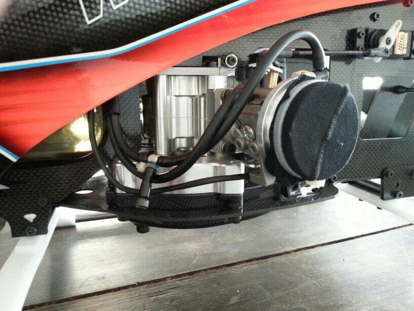

Bonjour
Hier je me suis mis à la recherche d'un démarreur pour le Whiplash.
J'ai finalement opté pour une perceuse sans fil. Au 3eme achat et test j'ai pu démarrer la machine.
Caractéristiques de la perceuse:
-AEG 18v
- 1750 trm
- 3000 mah x 2
et 60 Nm de couple de serrage.
En dessous ça passe pas.
Cordialement Joël

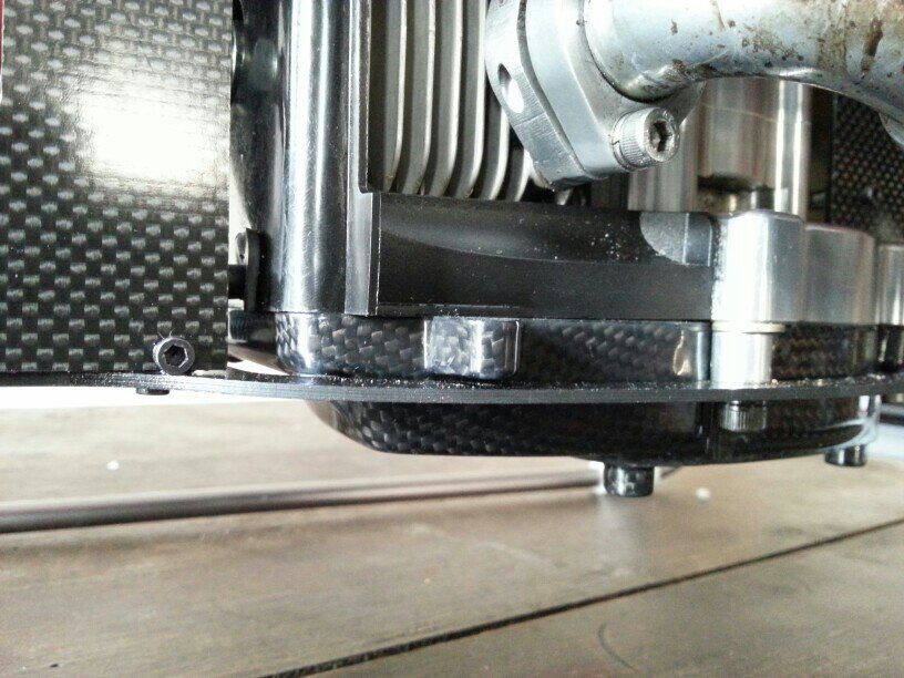

Salut raptor
peux tu nous montrer quelques photos de la fixation moteur ?
j'aimerais voir si un PUH pourrais se loger la dedans ?
merci
Thierry

merci
je suis au courant pour le RC mais le carter coté embrayage est le meme.
reste qu'il faut aussi une turbine .
c'est juste pour ma culture perso.
@+Thierry

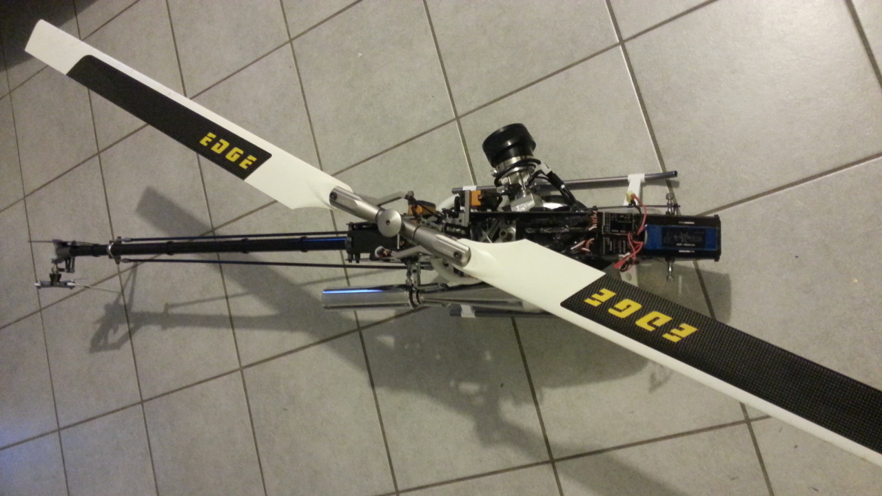

Quelques photos prises hier après une remise en route de mon WHIPLASH GAS.
Le démarrage a été simple mais je me suis retrouvé avec une machine qui vibrait beaucoup.
Pour mes essais j'ai démonté les pales principales et Ac.
Je me demande d'où viennent ces vibrations sachant que je n'en avait pas avant le crash!
J'ai écourté le flexible du pot de 3cm. Est ce l'origine de mes problèmes?
Un second problème est apparu. Lorsque le moteur est en route, le servo d'Ac (KST ds715mg) chauffe.
En tout cas je n'ai pas pu mettre la machine en l'air.
Cordialement,
Joël

Re: Whiplash GAS
Messageécrit le 01 Sep 2013, 19:31
steph66
Photos: 16
66300
reçus: 11 fois
Karma: 3
Joël
tu as fait quoi comme réparations après ton crash ? axes, tube, torque, pignons ?

Re: Whiplash GAS
Messageécrit le 01 Sep 2013, 21:01
bilou29
Inscrit le: 06 Août 2008, 00:00
Kerozen ,Finistere
Remerciements: 2 fois
reçus: 3 fois
Karma: 3

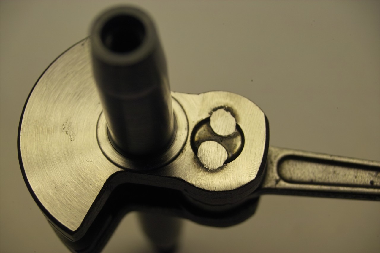

un zen qui subit un fort nombre de G a de fortes chances de se décentrer du vilo,ça arrive aussi lors de sur-régimes :moteur à fond sans charge sur moteur preparé.
ça m'est arrivé en heli et en bateau (saut de vague à+20000rpm et chocs aux bouées) mais j'ai ce qu'il faut pour le remettre nickel. c'est le souci des zens et équivalents: le vilo ne tiens que sur un axe de 12mm pas si bien embouti que ça...
un test simple pour voir si ça a fortement bougé:
enleve la bougie, et fait tourner doucement ton moteur à la main ou au lanceur : tu devrais observer un leger désaxage de l'embrayage dans sa cloche. deja si l'oeil le vois c'est que tu as au moins 5 à 7/100eme de faux rond...
pour limiter cet effet: je soude mes vilos au niveau du maneton evidement faut deja l'avoir mis en parfaite metrologie ,je t'en mets un en photo.
ps: ta chauffe servo est très probablement due aux vibrations.
@+Thierry

Re: Whiplash GAS

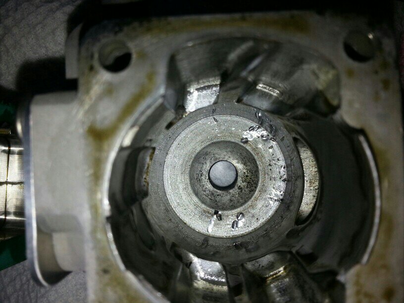

J'ai enfin pu démonter le moteur. Plusieurs points apparaissent:
1) le cran d'arrêt entre le moment ou le piston arrive en haut de course et s'apprête à redescendre a disparu.
2) le jeu le long du vilebrequin existe toujours.
3) le piston est marqué sur la calotte présente des épaufrures. Idem pour la surface du cylindre en contact.
Je me demande où est passé le l'élément qui a marqué la calotte!
Est ce que je peux polir sans crainte le polir les surfaces marquées? Et tout remonter.
Si oui est ce que je risque d'avoir des pertes de puissance?
Ci-joint quelques photos. J'essaierai de mettre la vidéo.
Cordialement,
Joël

Re: Whiplash GAS
Messageécrit le 10 Sep 2013, 16:22
bphil
Photos: 13
Inscrit le: 13 Sep 2004, 00:00
Côte d'ivoire Abidjan
Remerciements: 3 fois
reçus: 1 fois
Salut Joel
regarde si le ou les segments sont bien intact, tu a fait un petit sérrage, cela casse les segments qui sont autour du piston, les bouts passants dans les echappement et carburation puis remonte dans la culasse, coup classique.
si le cylindre est marqué, d'ou depend de la rayure, si faible le moteur se refera avec le temps, tu ne change que les segments et le piston s'il y a lieu, si forte, il faut refaire le cylindre, changer le piston pour un réalesage.
le vilbrequin bouge en plus, il faut effectivement deux V sur une plaque de marbre, et un palpeur, tapoté, et re tapoté, c'est dommage, j'avais tout ca avant, car je changeais les bielles sur mes motos.
bon courage

Re: Whiplash GAS
Messageécrit le 10 Sep 2013, 22:33
bilou29
Kerozen ,Finistere
reçus: 3 fois
Karma: 3
tu peux polir si tu veux mais tu n'y gagnera rien.(si tu le fait, fais le moteur tete en bas)
pas sur qu'il y ait serrage ou amorce, je ne vois aucune traces de chauffe sous la lumiere d'echappement.
ce qui est interessant de savoir c'est:quelle piece est passée par la?
plusieurs classiques: un jonc(ou clips) d'axe de piston.
verifie si il y en a toujours un de chaque coté de l'axe piston.
sinon essaye de regarder tes roulemnts de bas moteur: l'etat de la cage? tu as peut etre perdu un rivet (ou pire)
a moins que ça ne provienne de l'exterieur si tu n'avais pas de filtre.
as tu enlevé ton starter et dans ce cas as tu aussi enlevé son ressort et sa bille de maintien?
en tout cas ,rien de tout ça n'enlevera tes vibrations, il faut sortir le vilo des carters.
le plus dur est fait, tu as deja enlevé le volant.
profites en pour changer ton segment ,prevois un kit de joints et des roulemnts au cas ou....
si toutefois tu decides de remonter comme ça sans rien demonter en bas ...je te conseille vivement de rincer abondamment ton bas moteur avec de l'essence,ceci pour virer des limailles.
je me repete mais le jeu dans le sens de l'axe de vilo est normal (environ 1/2mm) par contre si tu as un jeu dans la bielle de haut en bas tu peux remplacer l'ensemble vilo/bielle.
dernier point, il y a de fortes chances pour que le gros de l'element perturbateur soit coincé dans ton silencieux.secoue le!
bon courage

Re: Whiplash GAS
Messageécrit le 11 Sep 2013, 06:29
raptor90
reçus: 2 fois
J'ai tout poncé, polis et remonter.
Je ne crois pas que le moteur ait serré. Il a toujours été froid lors de mon essai au sol. Je pense plutôt à une saleté rentrée lors du crash ou après.
Le jeu fait 1mm. Je testerai ce weekend. Si ça ne donne rien je rachète un TRM VX270TT ou le nouveau Century 290 rc.
Cordialement,
Joël
