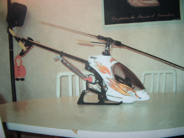

Merci Christophe, j'ai aussi des pièces chassis, axes et autres
j'ai encore du boulot avant le RFT : changer accus TX et RX et dégommer le moteur
j'ai envie de le transformer en électrique
penses tu que ce soit possible ?
La version que tu as de l' "ENFORCER" (nom original au Japon) est la première génération. Il faut faire très attention avec la tête de rotor, si tu fais des figures inversées, les pales viennent couper le tube de queue. Les lamelles d'acier en "V" n'étaient pas prévues à l'époque pour faire de la voltige. C'était vraiment un hélico de début.
Perso, j'ai le Space Baron "S", avec le moyeu de tête en alu, j'avais commencé la 3D en 1996 avec cette machine démoniaque. Je cramais les Futura SE en vitesse pure, un vrai dragster avec son OS32 SXH, un réso hatori, et 2250 trs... :twisted:
Je l'ai profondément modifié avec un moteur 21 de bagnole pour faire des DragRace, le bruit est assez particulier, c'est une voiture qui vole :mrgreen:
Puis en 1998, j'ai eu les nouveaux Barons 30 2t et 4t, une vrai tuerie, mais moins incisif que le Space Baron.
Avec le même châssis, on pouvait faire le 2t, le 4t, et l'électrique en modifiant trois fois que dalle...
Je pense que je vais m'en remonter un en nucléaire dans pas longtemps, parce que maintenant avec les brushless et LiPo, ça va être génial en 5S (pour utiliser mes 10S 4900 de F3C).
Modifier le Space Baron en électrique va être particulièrement difficile à cause de la transmission principale épicycloïdale
et de l'attaque oblique du moteur sur la couronne. A moins de garder l'embrayage sur le moteur électrique, il suffira "juste" de refaire les flancs et un support moteur, et trouver le Kv qui va bien, et puis la bulle est super riquiqui, donc voir avec 2 accus de 2200.
