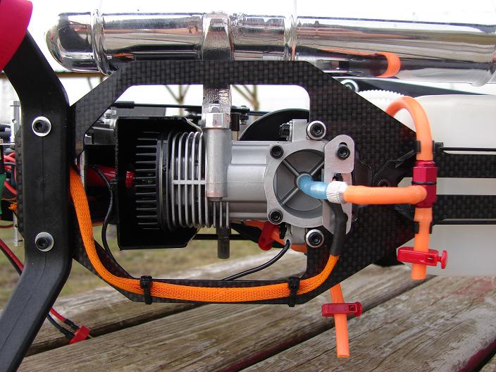

J'ai aussi mis comme oli un T et des clamp sous mon helico, je vais regarder, je crois que j'ai des photos quelque part...
Alors pour l'entrée de carburant:
Le "T" me sert :
-en vol il sert de filtre à carburant
-lorsque je "clampe" le moteur et que j'ouvre la boucle à faire le plein.
Vue de dessous:
Le second T me sert simplement à purger le réservoir en fin de vol.
Sur le velocity 50 je n'ai pas beaucoup de place donc j'ai fait comme cela, mais tu peut les placer ailleurs sans problème.
Note que dessous , j'ai mis la valve (qui possède un sens de fonctionnement) et un bout de durite taillé à la bonne taille (ici en bleu). Elle dois faire 35mm de mémoire.
Ni plus ni moins, sinon la valve ne s'ouvrira pas au bon moment et me moteur fonctionnera mal.
Utilisation:
Pour faire le plein:
-j'ouvre le clamp de prise d'air sous l'helico.
-Je clampe le carbu pour éviter de noyer le moteur.
-Je débranche la boucle du T du carbu, je branche ma pompe et je fait le plein.
-Une fois le réservoir plein, je clampe la prise d'air sous l'helico. et je rebranche la boucle sur le T coté alimentation
Pour voler:
-J'ouvre le clamp du carbu, je démarre et vole :wink:
A la fin du vol:
-Je laisse le moteur tourner quelques secondes au ralenti (le Yamada n'aime pas tourner à sec, évite d'aller jusqu'à la panne sèche)
-une fois le moteur stabilisé au ralenti , je coupe le moteur en pinçant le clampe du coté carbu.
-J'ouvre le clamp sous l'hélico pour vider la pression du réservoir.
Voila c'est un peu plus complexe qu'avec un moteur pressurisé par le pot, mais ça fonctionne tellement bien ce système :D
C'est juste un coup à prendre, si tu oublie de laisser partir la pression avant un plein, tu ne te fera avoir qu'une fois, ça gicle bien le méthanol avec un réservoir pressurisé :mrgreen:
Voila j'espère t'avoir aidé...
Olivier
