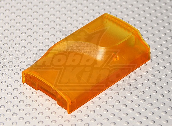

Juste pour info les derniers qui arrivent de HK hobbicty sont correctement badgés avec les étiquettes de polarités sur le boitier plastique qui est compris avec.
Lors de leurs dernières pub au mois de décembre lorsque l'on validé la commande le prix passé à de 39$ à 29$
ils marchent nickel donc rien à dire
