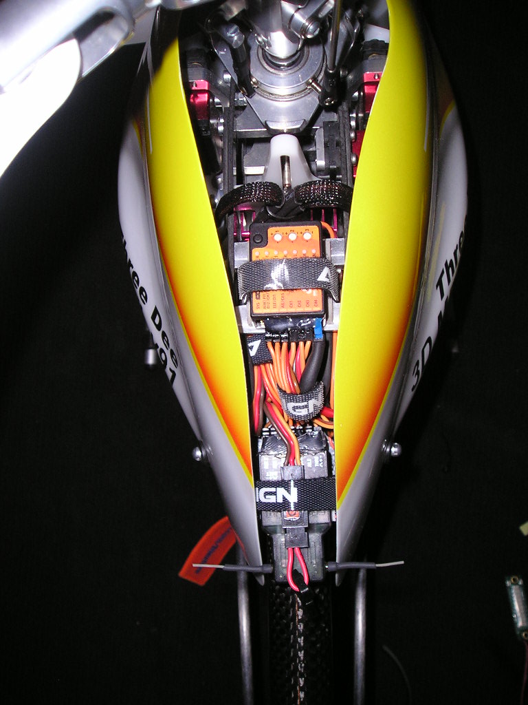

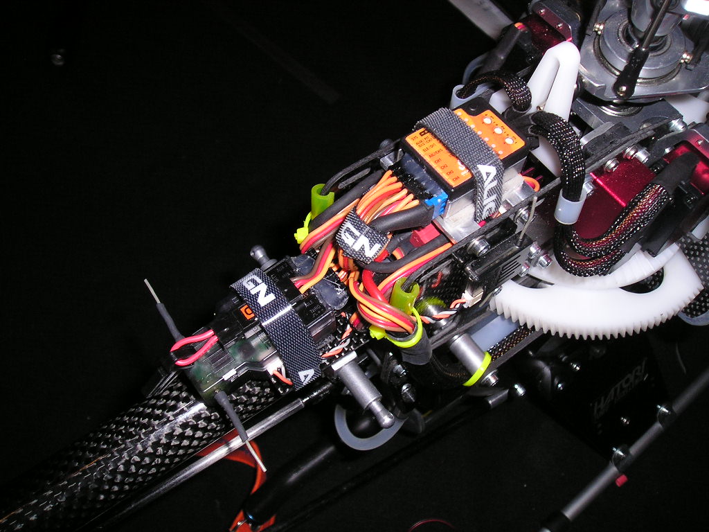

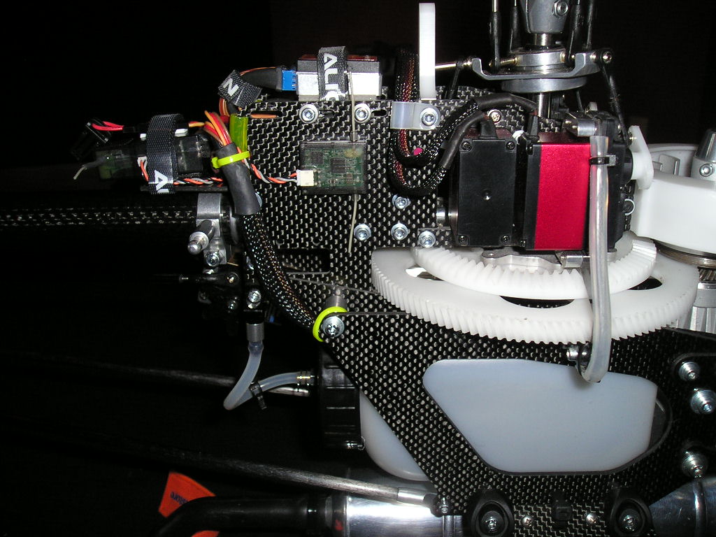

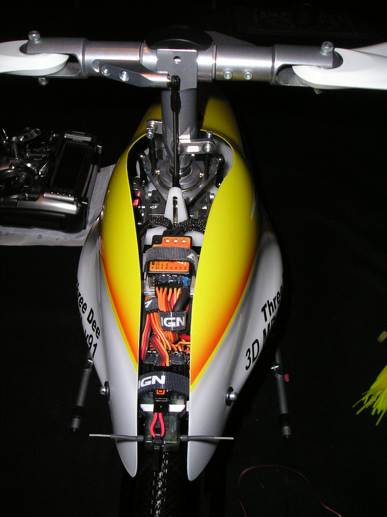

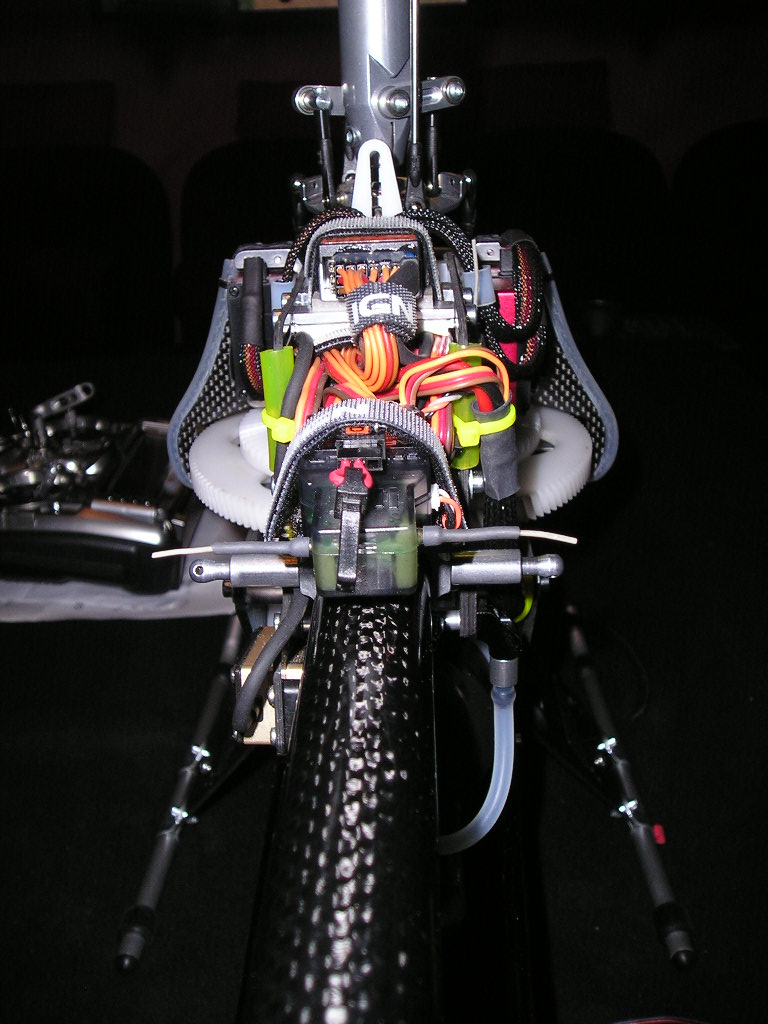

Bon je viens de finir le montages du BeastX , quelle galere :lol: il est pire qu'un 250 cet helico :mrgreen::mrgreen:
Voici quelques photos

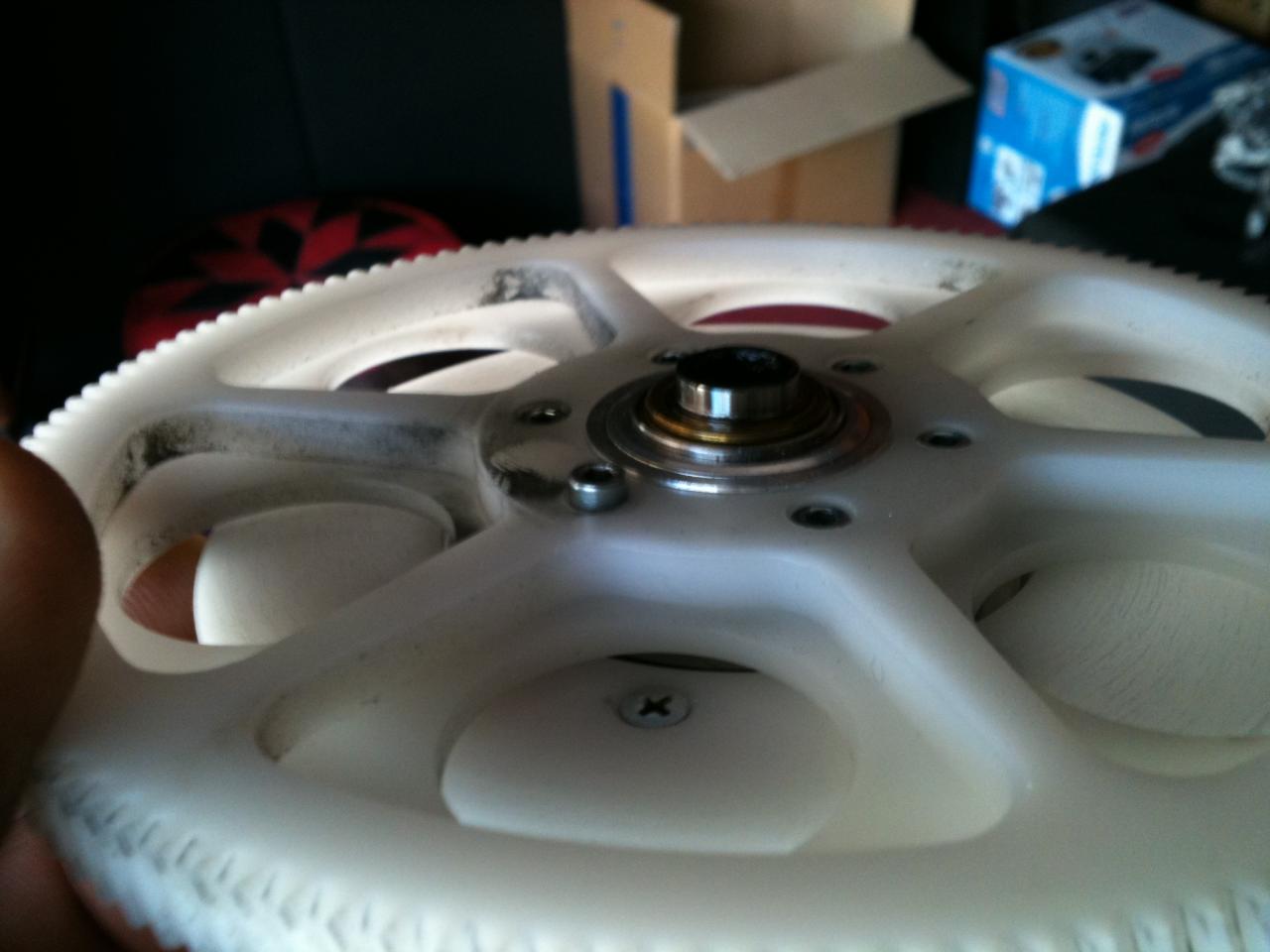

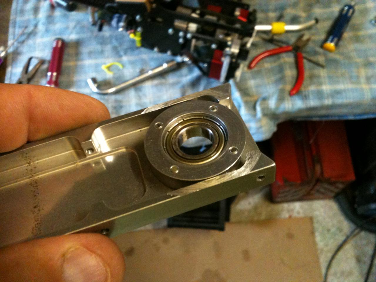

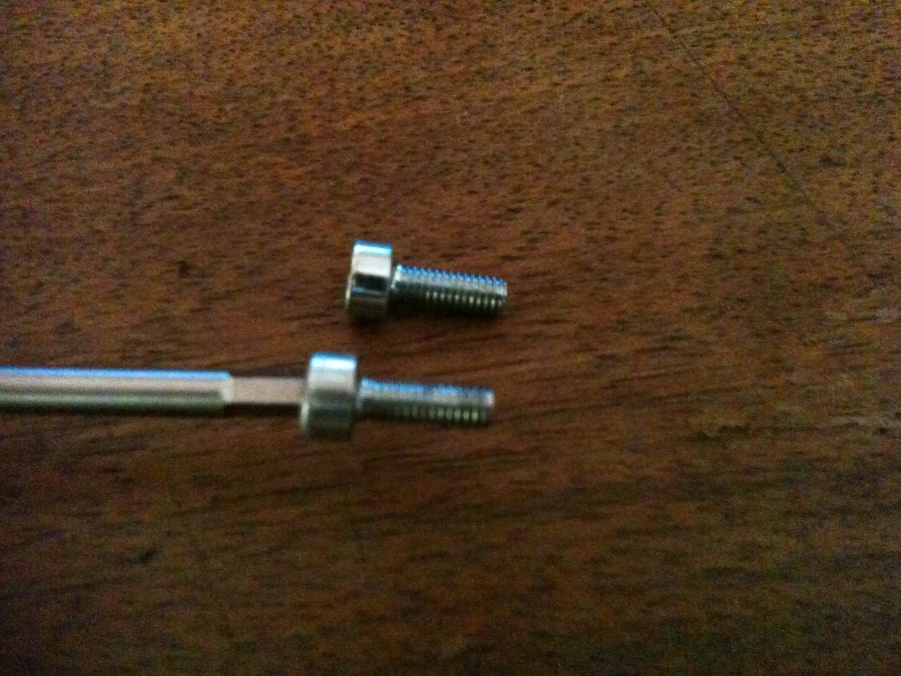

Vraiment un régal a faire voler , par contre j'ai je suis passé juste a coté de la catastrophe , une vis qui tient la couronne qui c'est devissée et qui froté sur le palier de roulement inferieur de l'axe rotor 8O 8O 8O , un petit blocage de la couronne en plein vol n'aurait pas été sympa je pense ......
Je ne règle aucun compte ,c'est un oubli je pense , mais aucune des vis de la couronne , même celle d'anticouple non étaient freinées

j'ai checké ma notice de montage du MP-XL, et il y est très clairement indiqué qu'il faut mettre de la loctite bleu- médium. Donc j'ai du en mettre.
Parcontre, j'en passe très peu sur les vis et j'essuie toujours l'excédent. Ainsi avant vissage il n'y a de la loctite qu'entre les filets. C'est pour éviter que ça bave partout et qu'éventuellement ça géne au démontage.
C'est donc peut être pour ça qu'au dévissage tu as l'impression qu'il n'y en a pas eu.
Maintenant, un oubli est toujours possible, même si je suis très méticuleux, personne n'est parfait.
L'avantage de complétement démonter une machine, c'est qu'au moins on ne peut pas regretter de ne pas l'avoir fait :wink:
