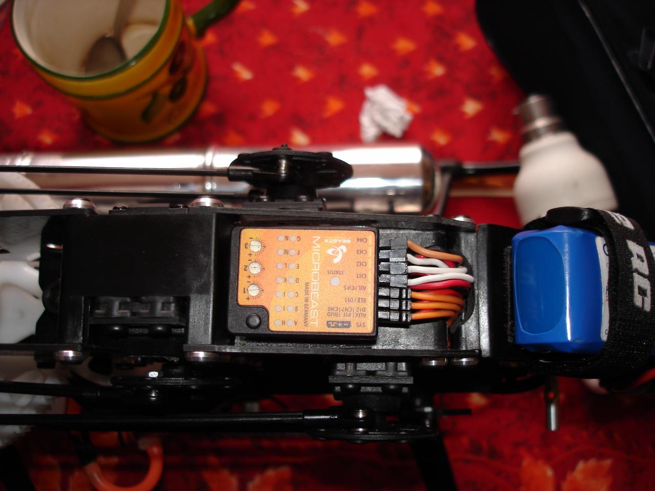

-j'ai modifier toute mon electronique de manière à ce que les cables ne touchent plus la cabine.
-J'ai changer la mousse
-J'ai verifier ma commande anti-couple, pas de point dur.
-il ne me restera plus qu'a refaire la pompe du moteur pour etre sur que c'est pas lui qui donne des accoups

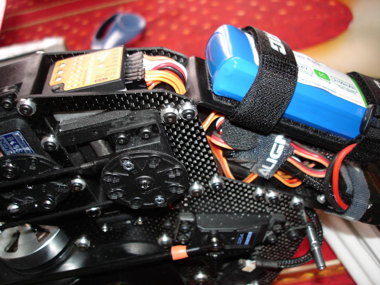

J'ai bien mis du mou sur les fils, en fait j'ai un peu limé la piece en plastique, les fils sont libres et quand ils bougent, ils ne font pas bouger le beastx.
Sur la photo on vois pas bien mais j'ai 2 cm de mou de chaques coté du passage, tout est bien libre.
Il est possible que mon moteur soit un poil riche, je regarderais aussi mon reglage en vol...
