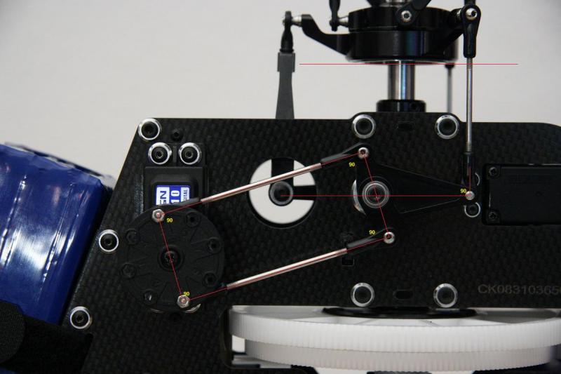

Salut, en fait ce décalage peut apparaitre dans certains cas ...
Souvent on corrige ça simplement avec des fins de course ajustées.
On règle le plateau droit à 0° et on cale les palonniers/tringles à l'équerre.
Ensuite on fait la même vérification au pas maxi et mini.

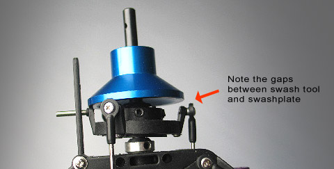

On utilise même pour ça un swash plate leveler qu'on glisse sur l'axe.
Si une fois au pas maxi ou mini, le plateau n'est pas bien horizontal
on recale la fin de course du servo qui "dévie", pour le placer au bon endroit.
On voit bien sur la photo, où il suffit de modifier la course du servo mal calé
pour que le plateau vienne se mettre dans la bonne position.
En théorie avec des bons servos, on a rarement à faire ça,
mais en pratique c'est plutôt pas mal de vérifier et de quand même ajuster au mieux.
