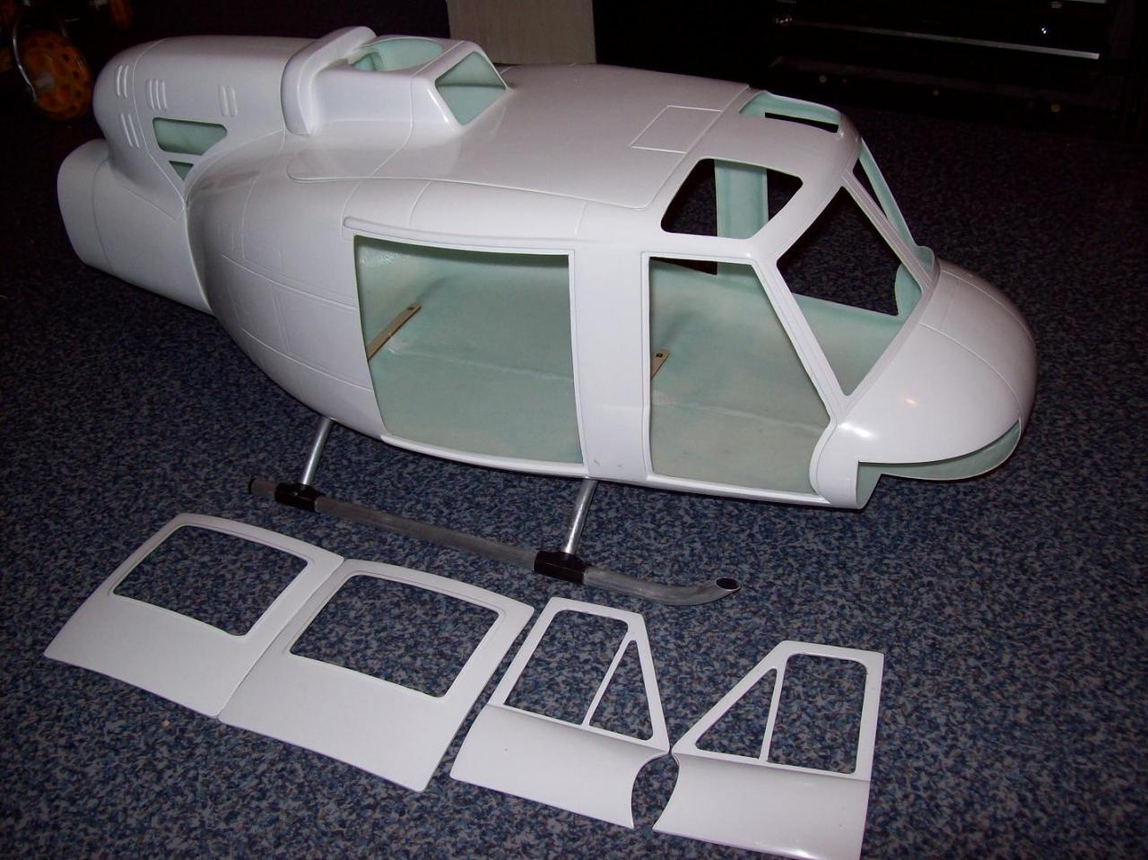

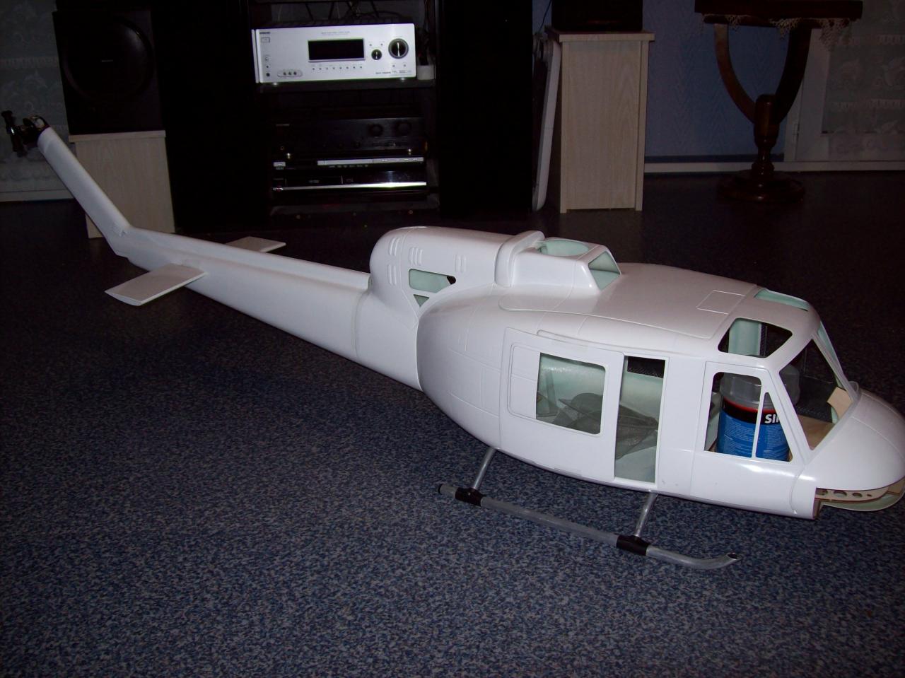

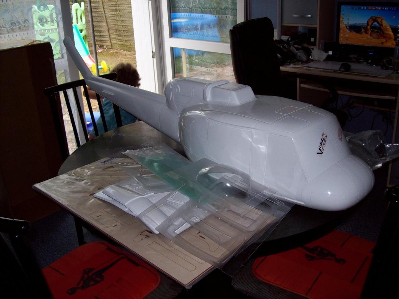

voila le projet est deja bien lancé meca et fuseaux acquis donc je commence l'assemblage.
et me voila deja dans le doute :mrgreen:
donc le fuselage est un 204UH1b de chez vario meca benzin.
et j'ai des doute sur le collage des fenetre et de la poutre de queue .
bref je doit utiliser quel type de colle, et les vitres coller dedans ou exterieure... :roll:
bon et le gros morceaux la poutre de queue on doit la coller "quel colle " ou bien y faut la fixer avec des vis... :roll:
  • Réponses 75
pour la poutre pas d'hesitation: bien decaper je gel coat pour virer la cire de demoulage, et l'interieur de la poutre. ensuite resine epoxy. de la resine surtout pas de la colle.
pour les vitres: avec de la patience et de la minutie on y arrive avec de la cyano et accelerateur: c'est ce que je fait.Sinon un truc qui marche pas mal non plus c'est la colle a PVC rigide, mais plus long a secher.
tu peux egalement mettre des petites vis:ça fera un detail maquette:sur le vrai c'est riveté:.
mais quoi qu'il en soit fait le maximun de chose avant de mettre tes vitres: collage du plancher, montage de ta mecanique... c'est plus pratique, et au moins tu ne salopes rien

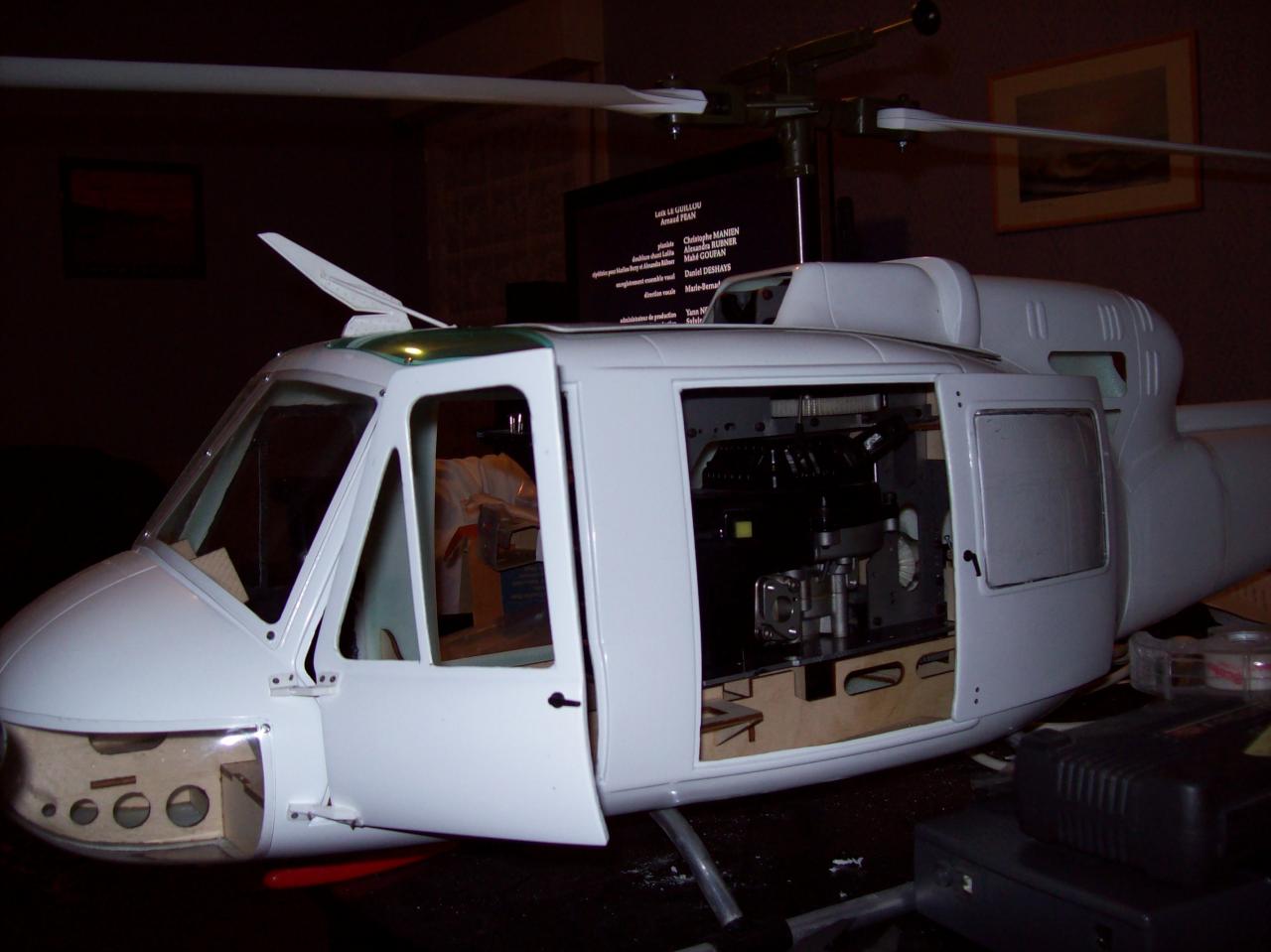

je suis un train de faire un bell205 turbine
je galère avec les couples et sur tout avec les couples des patins que je ne retrouve pas sur les planches :cry:
tu as collé les couples a la résine epoxy plus un peu de tissu 25g ou a la colle époxy
A+ fred :wink:
non pointage a la ciano pour le positionnement des couples juste une goutte et
une fois ok ,resine bicomposant +epaissisant ( poudre de fibre de verre) et ca va super bien ca rentre dans les interstice nikel et ca bouge plus apres.
bien penser a ajuster les couple avec un peut de jeux que la resine puisse passer en dessous
l'epaissisant pris chez topmodel

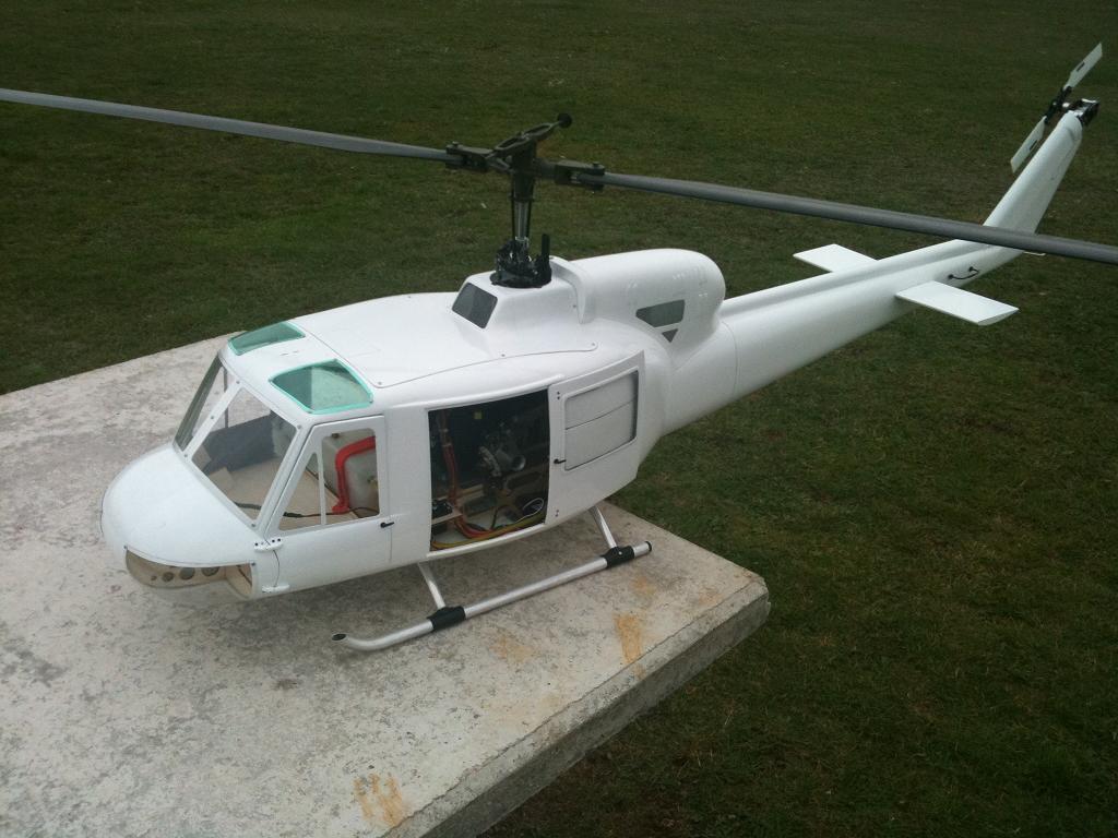

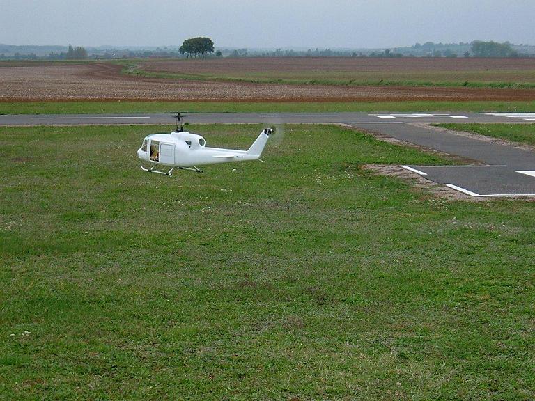

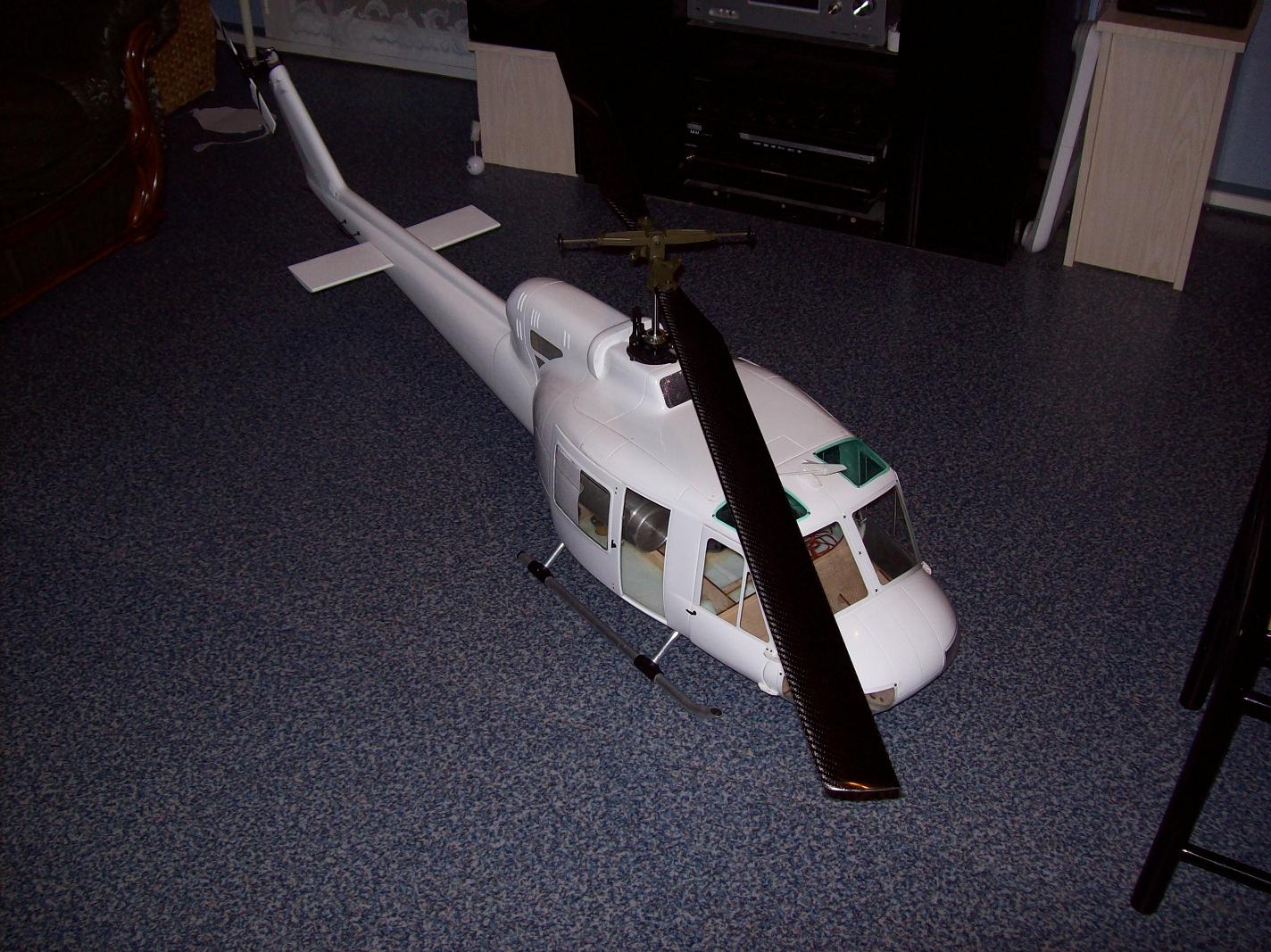

niveau tete c'est une tete vario flybarless donc sans reglage de barre de bell.
et avec un vstabi ben c'est comme si elle etait la et ca va plutot bien :wink:
pour le moment j'ai juste a trouver un bon compromis sur l'amortissement du capteur gyroscopique.
car avec les vibration j'ai ete obliger de descendre les valeur assez basse et les sensation me plaise pas trop ..
donc il me faut trouver a attenuer ces vibration parasite afin d'augmenter les valeur du vstabi de facon a me raprocher
du comportement avec barre de bell :wink:
mais sinon ca vol plutot bien pour le moment :mrgreen:
va y en avoir d'autre des toph no souci.... :mrgreen:
ca me reste a finaliser le gyro pour avoir un reglage comme je veut ... :mrgreen:
ensuite demontage de toute la mecanique puis poncage pose des rivets et peinture....
bref de quoi bien occuper tout mon hiver :mrgreen:
et les premier vrai vol pour le printemps :wink:
