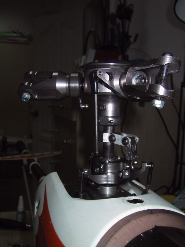

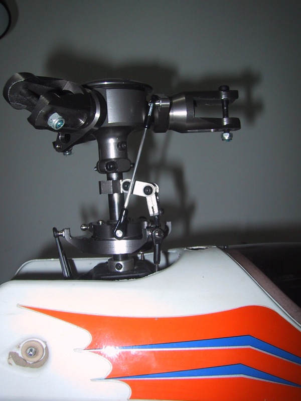

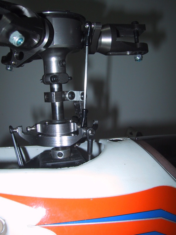

Je suis en train de regler une tete tripale avec un SK360.
Selon la video de l'excellent Mimache, le phasing est a regler sur le plateau cyclique puis a ajuster sur la radio.
Il me semble avoir deux options:
1-Decalage mecanique de 90degres, phasing a 0: pas de reglage supplementaire sur le SK360 mais les tiges entre le plateau et les pieds de pale sont fortement inclinees
2-Decalage mecanique de 45 degres, les tiges sont a 90, puis reglage du phasing dans le SK360
Quelle est, d'apres vous, la meilleure solution ? Je pense a la deuxieme meme si je prefere penser qu'un bon reglage mecanique prime sur l'electronique....
Ne faites pas attention a la longueur des tringles, elles ne sont pas encore reglees.
