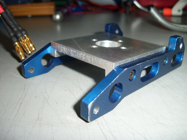

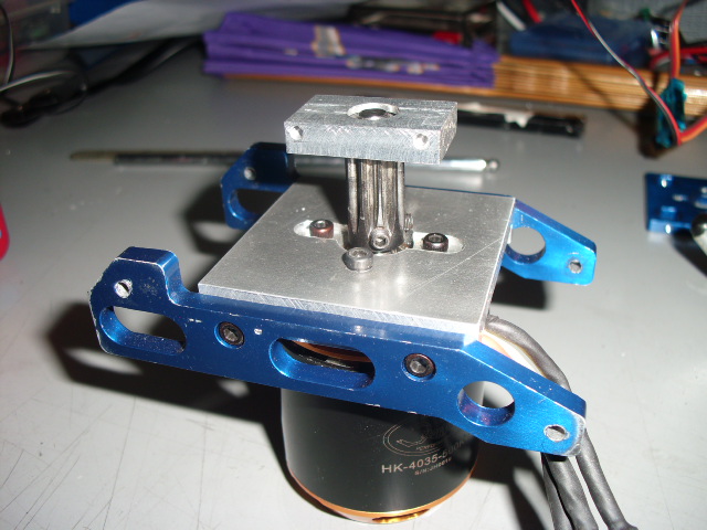

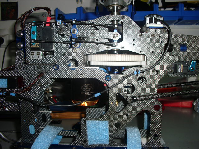

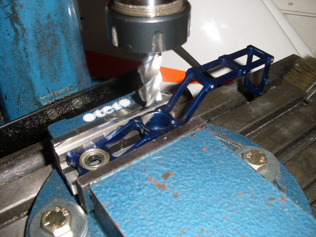

Notre morveu de la RTSO, j'ai nommé totorotor, a commencé la conversion de son EAGLE 3.

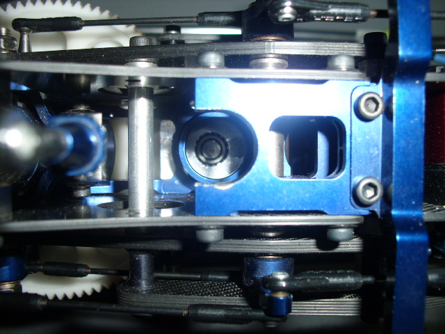

Malheureusement sur cette mécanique, l'entredent n'est pas réglable, il est donc difficile de choisir le bon rapport de démultiplication.
Dimanche dernier, au concours de Madaillan, j'ai forcé un peu le toto pour prendre sa machine et lui faire les modifs.

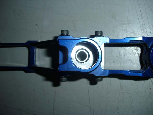

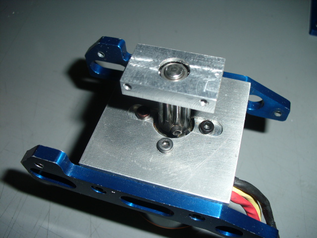

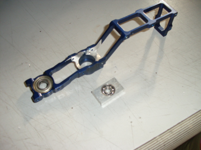

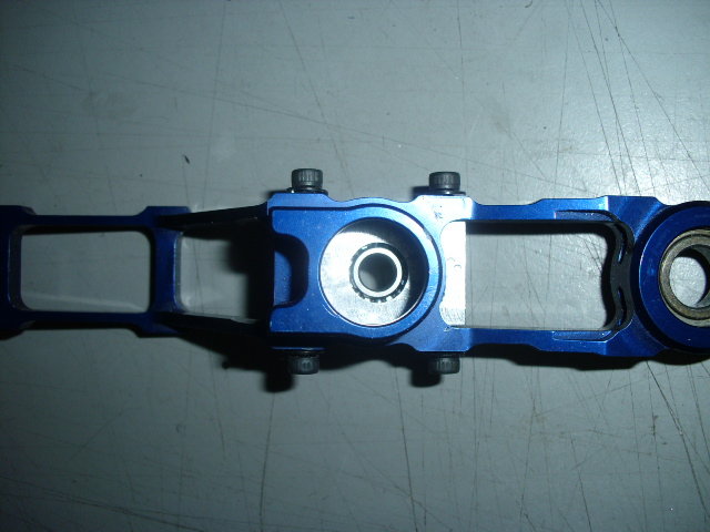

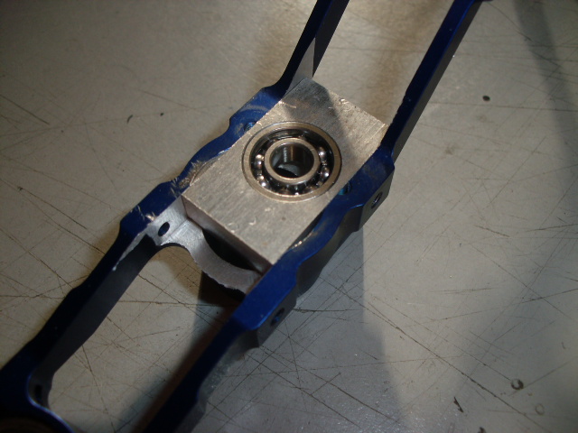

Avant de tout remonter, il y a aussi des trous oblongs à usiner dans les flancs, pour permettre le déplacement du support, puis usiner une autre platine moteur pour le relever de 5mm, afin que l'axe moteur se positionne dans le roulement supérieur.
Ca va le faire, je le sens bien...

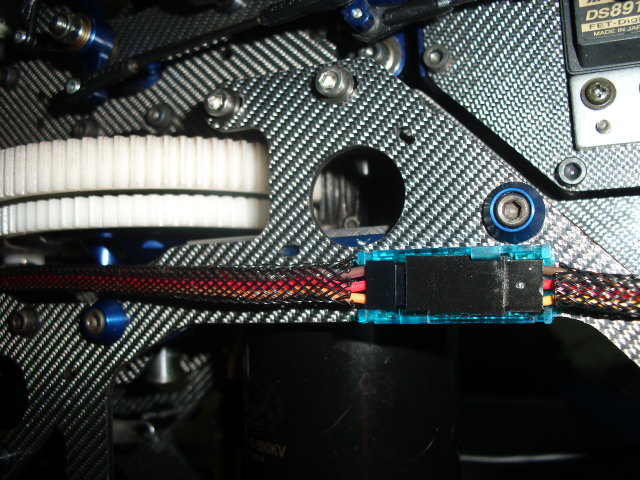

c'est bizarre car moi non plus pas de souci avec mon castle hv85 , pour une fois que c'est pas moi qui est la poisse !!
au grand maitre ,une fois la machine de thomas fini, je vous passe la mienne ??? :mrgreen::mrgreen::mrgreen:
A+ cyrille
Merde, bien répondu... :clap: :clap:
Ca mérite une modif gratuite...
Sur mon 85HV, je n'ai pas de coupure en vol non plus, par contre, je n'ai pas de delay entre statio et voltige, mais je viens de lire un tuto vachement interessant sur la programmation des CC (sur Heli4), et comme Thomas m'a filé le castle link, je vais pouvoir modifier tout ce que je veux.
Finalement, je pense que ça va marcher.
