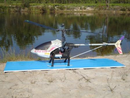

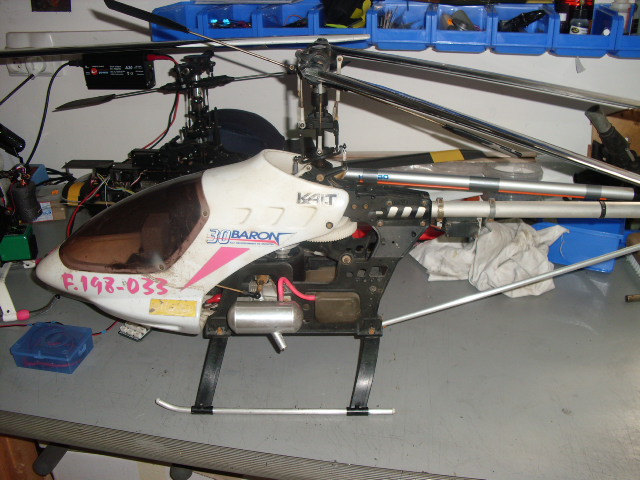

Il y a quelques semaines, Stef et moi, avons fait une journée écolage au club de St Aubin du Médoc.
A la fin de la journée, panne sèche de mon Kalt Baron et autorotation parfaitement exécutée au milieu d'un lac.
Un sauvetage d'urgence avec un plongeur pendant 45min n'a rien donné, l'hélico était Titaniqué.

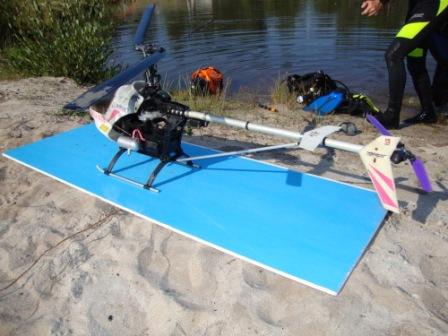

Mais il y 15 jours, un nouveau membre de ce club annonce qu'il est plongeur-démineur :dance: Allez, il promet de venir faire un exercice avec ses gars et tout le matos de recherches...
Et hier, miracle, ils ont trouvé ma petite bestiole, noyée dans la vase...
Je mettrais les photos du grand nettoyage et de la réanimation :dance:
et la va y avoir un gros netoyage et du changement de pieces.... :cry:

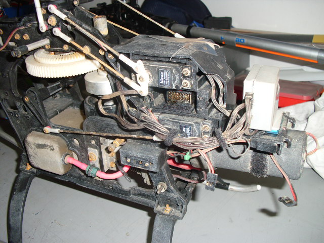

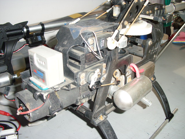

Je viens de nettoyer le récepteur, de l'eau, du savon, un coup de brosse,rinçage, séchage à la soufflette, nettoyant contact.
Ça fonctionne ! :dance:
C'est de l'eau douce, les roulements huilés ne sont pas rouillés, même l'arbre de démarrage tourne super bien dans la roue libre, idem pour la couronne principale et les pieds de pales.
Un coup de WD40 sur les roulements et ça repart, sauf si ils grattent...
Je suis en train de nettoyer le gyro CSM560, même traitement que le récepteur.

Bon, le gyro ne fonctionne pas, enfin si...je rentre bien en programmation, le servo bouge comme il faut, il reconnait le mode N et HL, mais si je bouge la platine le servo ne réagit pas, le piezzo est mort ???
J'ai branché les servos pour voir (sans nettoyage), le latéral, l'AC et les gaz fonctionnent, le longitudinal est parti en butée, le pas est mort, normal c'est le plus cher !
Après 2 mois dans la flotte, c'est la fête !

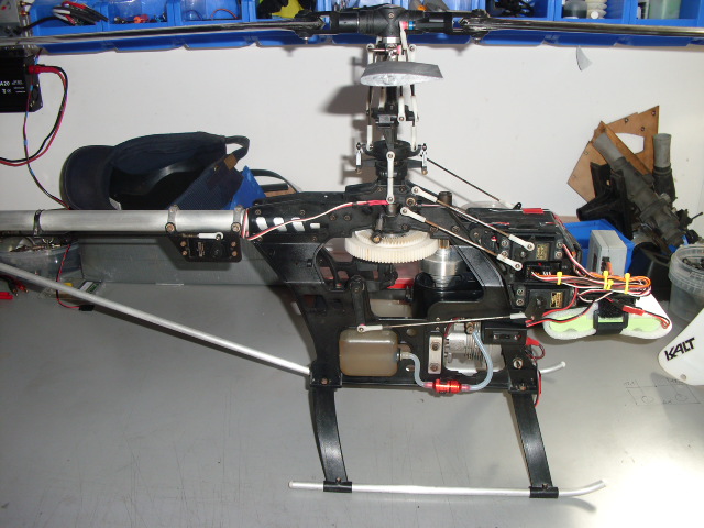

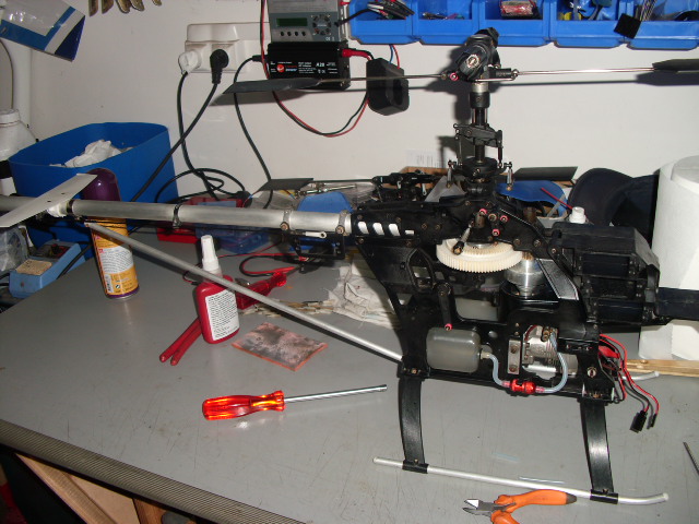

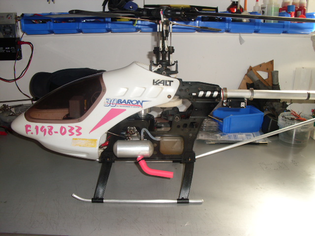

Gros boulot de remise en état ce w-e.
Démontage complet de la mécanique, vis par vis, nettoyage de toutes les pièces, une par une, dans de l'eau + savon, puis rinçage.
Chaque roulement nettoyé au WD40, au passage, je les ai tous gardés...
Puis remontage, il est tout neuf, je vais p'tet lui refaire une déco pour fêter ça.

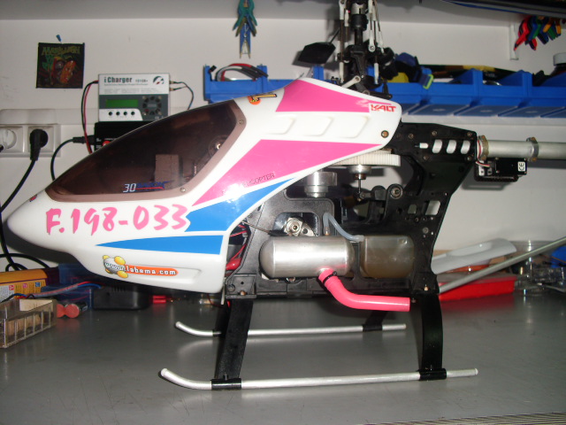

Ce soir, les photos de la bête RTP (ready to plouf).
Tout d'abord, aux membres de la RTSO (qui sont un peu taquins :snooty: )
Tittrex: j'ai retrouvé une pale NHP d'un précédent crash, donc c'est ok j'ai encore un jeu de pales pour le Pred.
Cyrille24: souviens toi que je peux t'usiner des pièces pour tes machines.
Stef: je peux très bien te crier dans les oreilles pendant l'entrainement.
Vous voilà prévenu, aucune moquerie ne sera acceptée sur ce qui va suivre.

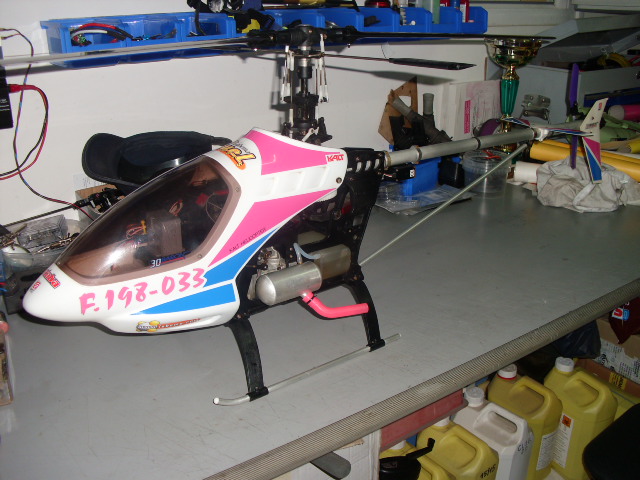

Le statio s'est très bien passé jusqu'au moment où j'ai perdu la culasse :whistle: un oubli de serrage ? :think:
J'ai perdu toutes les vis, là c'est fort :clap:
Et voilà la nouvelle déco, ben oui, pour les couleurs, vous vous attendiez à quoi ? :dance:
