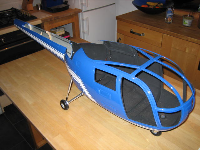

Je suis sur le point d'acheter une alouette 2 vario mais mon problème c'est la peinture
Comment faite vous une peinture nickel et la délimitation entre le verre el la partie peinte
merci de me répondre si possible
alex
Dans le cas de notre alouette, nous avons choisi la version peinte. Les vitres se montent par la suite. Les modéles vario n'ont pas les vitres découpées sur la partie fuselage, c'est à vous de le faire. Idem pour le découpage des vitres. La peinture se fait avant et l'assemblage aprés.
Concernant la peinture le mieux est une peinture professionnelle voiture et un pistolet plus compresseur pour avoir quelque chose de nickel, sans oublier un local sans poussiére et chauffé .
Philippe

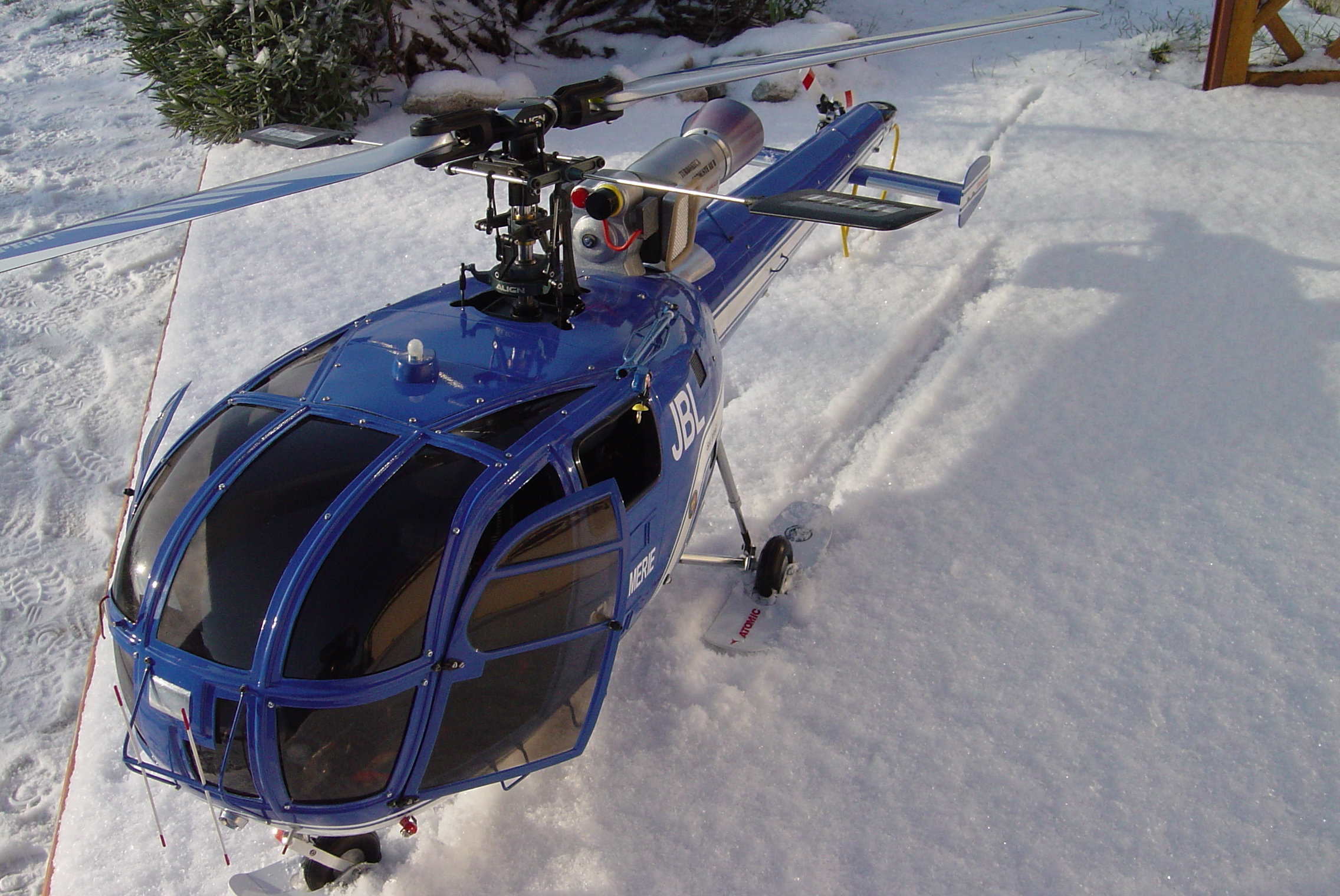

Je trouve que c'est bien calme actuellement ! concernant les différents montages d'Alouette ,vous hivernez :cry: ?Pour ma part je viens de terminer ma deuxième "Gendarmerie",la première (Kevin) a été vendu a un ami du club,et la seconde est de H.Scale.Premier vol hier avec -5° .....et ça vole toujours aussi bien !

Pour ma part pas de trêve au pied des montagnes mais simplement quelques essais d'adaptations supplémentaires tel que le montage du balancier de profondeur des nitro en lieu et place du disgracieux système d'anti-rotation du ptaleau cyclique à l'arrière du mat rotor, ou suivant les conseils de Gégé, le remplacement des cages de roulements par celles métal, bref pas mal de changements mécaniques et électroniques puisque j'ai cassé mes 2 machines à une semaine d'intervalle et je pense suite à un accu NIMH défectueux car depuis que je suis passé en accus lipo 2S pour l'alim récepteur, je n'ai plus de problème. Je pense aussi que mes soucis d'AC venaient de çà mais j'ai aussi opté pour les pales d'AC d'origine Align qui, à peine retaillées, devraient faire assez maquette tout en ayant une plus grande surface :[attachment=0]Pales AC.jpg[/attachment]
Sinon, je poursuis mes travaux d'embellissement. J'ai pas mal avancé et terminé les marche-pieds avant, fixations d'antennes et rétroviseur mais j'ai bloqué un peu sur le grand marche-pieds latéral droit et le panier à gauche. Sûrement pendant les vacances de Noël et surtout la turbine qui d'origine ne me plait pas donc j'essaie de la rendre plus réaliste.
Après, un petit tour par la case peinture, autocollants et on devrait reprendre l'air... Avec photos à la clé bien sûr !!!

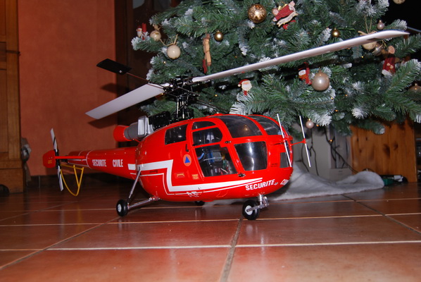

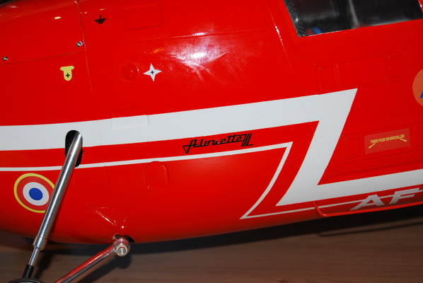

Bonjour à tous,je ne peut encore pas trop me lever pour le moment,ça me fait envie de commencer ma maquette quand je vois des superbe photos comme ça :cry: mais bon,encore une petite semaine et je pourrais commencer et mettre des photos de l'évolution de mon A III,NaNar ton Alouette est superbe et très réaliste :clap: j'ai une question pour les marche pieds,avez-vous simplement percer et coller depuis l'intérieur où viser depuis l'intérieur ?( vu tube laiton 2mm).Salutations et encore bravo les gas. :dance:
Bravo nanar, encore une superbe Alouette 3 :clap:
De mon côté le remontage est en cours, le moteur Scorpion HK4025 et pignon de 11T sont en place dans la mécanique elle est aussi remontée dans le fuso. Il me reste à remonter les capots et la tête de rotor ( bi :( ) et faire les règlages car je passe à un autre moteur et d'un pignon de 14T a un de 11T.
La déco de Jean-Luc (autocollants) est en place aussi je mettrais quelques photos bientôt
Bravo Philippe, beau travail pour le panier et le bras du treuil.
Pour la peinture je la passe à l'aérographe (moins de perte).
Tu as fait faire une teinte exprès ?
Pour Air Glacier, au niveau marche-pieds j'ai fait une fixation par vis en haut et un perçage du fuso en bas où je mettrais un point de colle à l'intérieur ce qui me permet de les rendre démontable au cas où...
Sinon Matthias, il y en aura d'autres, soit d'occase, soit neuves et pour les skis c'est Gégé qui me les a fait car je ne trouvais pas sa gaine chez mes fournisseurs habituels.
