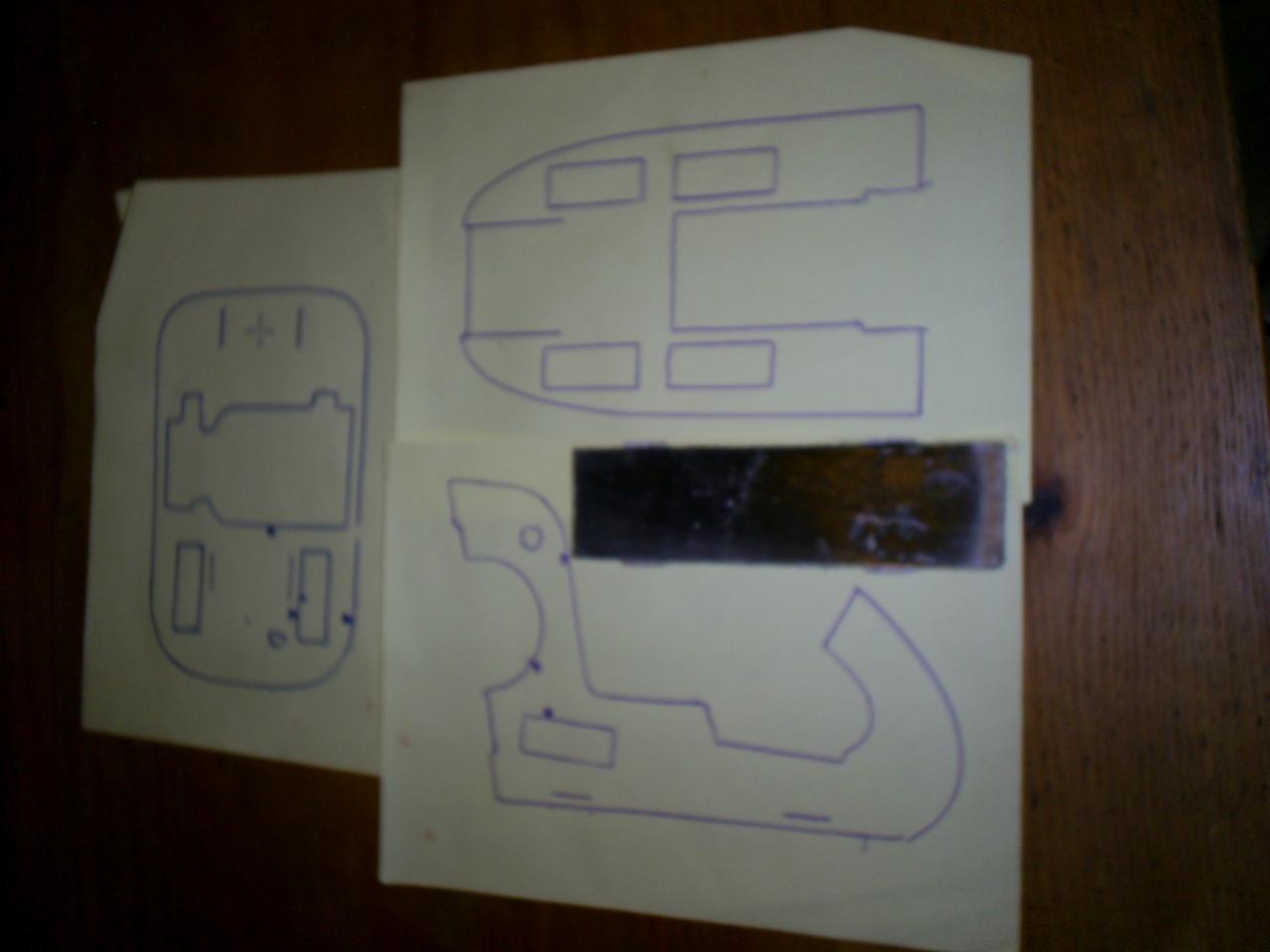

Maintenant, je vais avoir un autre problème. Ma platine radio n'est pas celle d'un Mini-boy. Elle est plus grande et la canopy toute neuve ne se clipse pas dessus. Il faut que je trouve le plan à l'échelle de la platine pour pouvoir la refaire. Si je ne trouve pas, il faudra que je la redessine en regardant les photos et en prenant les mesures sur la canopy. Pour la suite, j'ai tout ce qu'il faut, CTP et Dremel.
  jcheli a dit :
salut patrick
j ai enfin retrouve les a4 de la cabine si tu veux je te les copies sans problemes j ai juste besoin de ton adresse pour que je te les envoyaient .
a+ jc
Super ! Je te mets mon adresse par la messagerie privée. Il faudra que je te rembourse de tes frais. Merci d'avance.

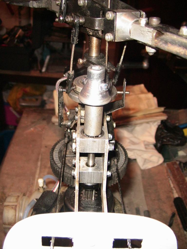

Ca avance, doucement. Le moteur, un vieil OS40 FP avec un carbu de 25 FSR est en place avec la soufflerie et sont pot d'origine.
Tout va bien sauf que j'ai voulu le démarrer pour vérifier le réglage de contre-pointeau et je n'ai pas retrouvé la rallonge que j'utilisait à l'époque où j'avais un Helimax 40.
J'ai bien essayé d'en bricoler une, mais c'est pas évident d'avoir un bon entraînement avec le petit cône. Il faut vraiment le caoutchouc qui correspond au cône sinon, ça patine. J'ai trouvé une rallonge Sullivan d'époque à vendre sur Ebay. Je ne suis pas sûr qu'elle passe et qu'elle entraîne correctement sur e cône.
Est-ce qu'il y a une rallonge qui va particulièrement bien sur cette machine ou est-ce qu'il faut se la faire ?
Erwin, j'ai oublié de préciser qu'il y a un autre problème. Le cône est très près de la tête. Le démarreur ne passe donc pas.
L'astuce de Mimache me paraît excellente. Je vais essayer de faire quelque chose comme ça.

...Oui, mais réversible, donc acceptable si l'on peut revenir à l'origine. Je crois que je vais m'autoriser à faire tourner une douille qui se fixe avec deux vis pointeau comme le cône que je conserverais pour le statique. :wink:

Tatatata....Et voilà ! Il est ready to fly !
Merci à Jcheli pour les plans de la cabane et participants du forum qui m’ont conseillé.
Le moteur est un OS40 FP acheté sur LBC. Il n’avait pas de carbu. Je l’ai équipé d’un carburateur d’OS25 FSR qui se monte sans problème. Il démarre au quart de tour et il tient bien le ralenti. Reste à savoir s’il va être assez puissant. :?:
J’ai finalement remplacé provisoirement le petit cône par un hexagone de Century Hawk qui s’adapte parfaitement. Je peux utiliser mon extension « one-way »..
J’ai trouvé un réservoir rond mais j’ai prévu la cabane pour pouvoir monter également un réservoir rectangulaire de plus forte contenance.
L’immobilisation du plateau avait été modifiée. La tringle placée sur le côté droit avait été remplacée par un guide classique à gauche. Je l’ai laissé tel quel.
Avec toutes ces modifs, Rivets va devenir agressif. :oops:
Tout est équilibré et réglé. J’ai terminé trop tard pour commencer les réglages en vol.
J’ai juste eu le temps de tenter un premier stationnaire dans le jardin qui m’a montré que j’avais trop de pas à mi-manche. Je continue demain.
