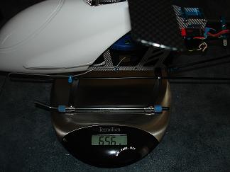

Alors pour la config ce n'est pas le lipo Align mais le Thunderpower extrem V1 à 228g....
Et vous allez rire mais je suis encore un poil centré arrière lol....
Je redonne la config complète:
Trex450SE
Neu 1107/H/2Y
Jazz 40-6-18
Lipo Thunderpower 2200mAh 14.8V (228g)
Recepteur R139DPS
Poids "à vide" sans lipo : 656 g
Poids complet avec lipo : 882 g
