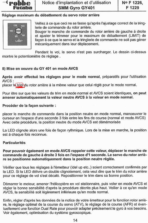

Helicoftere,tu disais avant qu'il falait mettre du Subtrim pour avoir à le palo 90°, désolé mais ça c'est archi faux!!! icon_wink.gif
J'ai tjrs entendu dire qu'il ne fallait ni Trim, ni SubTrim en AVCS avec un GY401. Même dans la notice c'est marqué il me semble, et dans la vidéo que tu m'a fillé, je l'ai en french au fait : http://video.helifreak.com/?subpath=finless/french&filename=reglage_du_gy401.wmv
Modif : donc si j'ai bien compris la methode : mettre le coulisseau pile poil au mileu de l'axe entre le bloc et les pieds de pales, ensuite passer en mode AVCS sur les 3 position de l'inter E des idle up(FF7) à 60% de gain, et pas besoin de regler le neutre mecanique en mode normal, on passe direct en AVCS avec le coulisseau au milieu,
C'est ça???

Pour le coulisseau voilà c'est tout à fait ça.
C'est pour ça que tu peux regler le limit pour éviter que ça tape et force de chaque côté et garder le ATV à 100%.
Par contre pour le Sub Trim tu te trompes, tu peux en mettre et c'est comme le trim.
Relis bien la notice justement ils disent que tu peux utiliser le Trim pour dé mémosriser le neutre et mémoriser un nouveau neutre mémoire à l'allumage.
Je l'ai fait pour tester et ça fonctionne niquel.

==> Quel est le lien entre ATV et limit du Gyro ? Si c'est bien ce que je pense et que l'atv chez vous c'est la fin de course (voie 4 chez nous) chez Graupy il n'y en a pas ... icon_wink.gif
==> Pour le trim et subtrim on m'a toujours dit de ne pas en mettre en AVCS ... je vais relire la notice pour tenter de comprendre cette réinitialisation de neutre
Il faudrait que l'on se mette d'accord avec ça, on peut en mettre ou pas en AVCS?
c'est marqué à quelle page ça? j'ai rien vu.

Pour l'histoire de la mémoire neutre gyro elle est sur la notice complète (pas celle fournie avec le gyro)
Je te scan la page demain ;)
En fait une fois que tu as trimé tu intervertis le switch normal/AVCS 3fois en 1 seconde et tu vois le voyant clignoter pour indiquer que tu as mémorisé le nouveau neutre.
Il est bien question de trim ;)

En effet si tu as des dents en moins il est normal que tu aies des accoups d'AC.
D'accord je ne me souvenais plus du tout de cette manip, effectivement, on peut régler un nouveau neutre, j'ai aussi fait la reglage du coulisseau pile poil au milieu de l'axe, et je vais essayer pour voir ce que ça donne, j'ai mis le disque pour avoir une commande parfaitement à 90°, mais j'ai dui mettre du trim, et une fois à 90°, j'ai basculé 3x l'inter pour le mémoriser.

Bizzare je viens de faire un essai meme config AC et ça bronche pas
Par contre ton histoire qu'il se mette a tourner tout seul apres 1min j'ai eu le coup...le servo avait grillé
heureusement j'etais pas en translation mais j'ai posé juste aussi....
regarde ton servo mais je pense pas qu'il grille ou a moins si tu avais un mauvais comportement avant peut etre qu'il etait en train de lacher.....
Sinon tu as quoi comme radio ???? peut etre tout simplement un mauvais reglage...
C'est etrange qu'il bouge en AVCS et pas en normal
Si le gyro etait HS il le ferait aussi en normal.
montre la video si tu veux bien.....On va ouvrir un autre post car là on dévie du sujet ok ??
