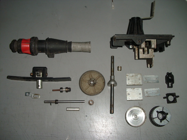

Bon, alors des nouvelles de la bête... :evil:
Lors du premier essai, avec le clan de la RTSO, le moteur avait du mal à monter en régime et quand il prenait des tours l'hélico ne montait pas....
Je pensais que l'embrayage patinait dans la cloche (garniture en liège).
J' ai changé la garniture par de la vrai (enfin celle qu'on monte actuellement sur nos bourrins) et voilà le résultat:
Réglage du moteur un peu plus fin (fermeture du CP, ouverture du PP), la montée en régime est vraiment plus nette.
Ca embraye bien au ralenti haut et jusqu'à mi-régime...mais au moment de se soulever le moteur monte sérieusement en régime et le rotor n'accélère pas. Ce qui me fait penser que l'embrayage patine encore...
Ceux qui ont volé sur cette machine ont-ils eu des problèmes d'embrayage ?
Faut-il faire quelque chose de particulier sur les masselottes ?
J'ai un entefer de 0,5mm (conforme à l'origine) mais le liège a peut-être séché et j'ai reproduit un entrefer non conforme ?
J'en suis presque à cogiter un embrayage classique pour adapter sur la poulie plastique...
Si vous avez des idées, je prends tout....
bonsoir ,ayant volé avec ,jamais de problèmes avec l'emb,conservé le liege qui accroche sauf s'il est trop vieux,pour la poutre colle avec de la stabillite express pas de résine,il faut un moteur comme os fsr de l'époque le pot a tendence a se dévissé en vol, la transmission doit avoir un petit jeux longitudinal de 2mm le centrage est 4à5degrés av pour le vol évité trop de vent elle ne se pose plus ,j'ai du en construire une bonne trentaine :lol: que de souvenir . :violin: scale model sucy en brie :clap:
