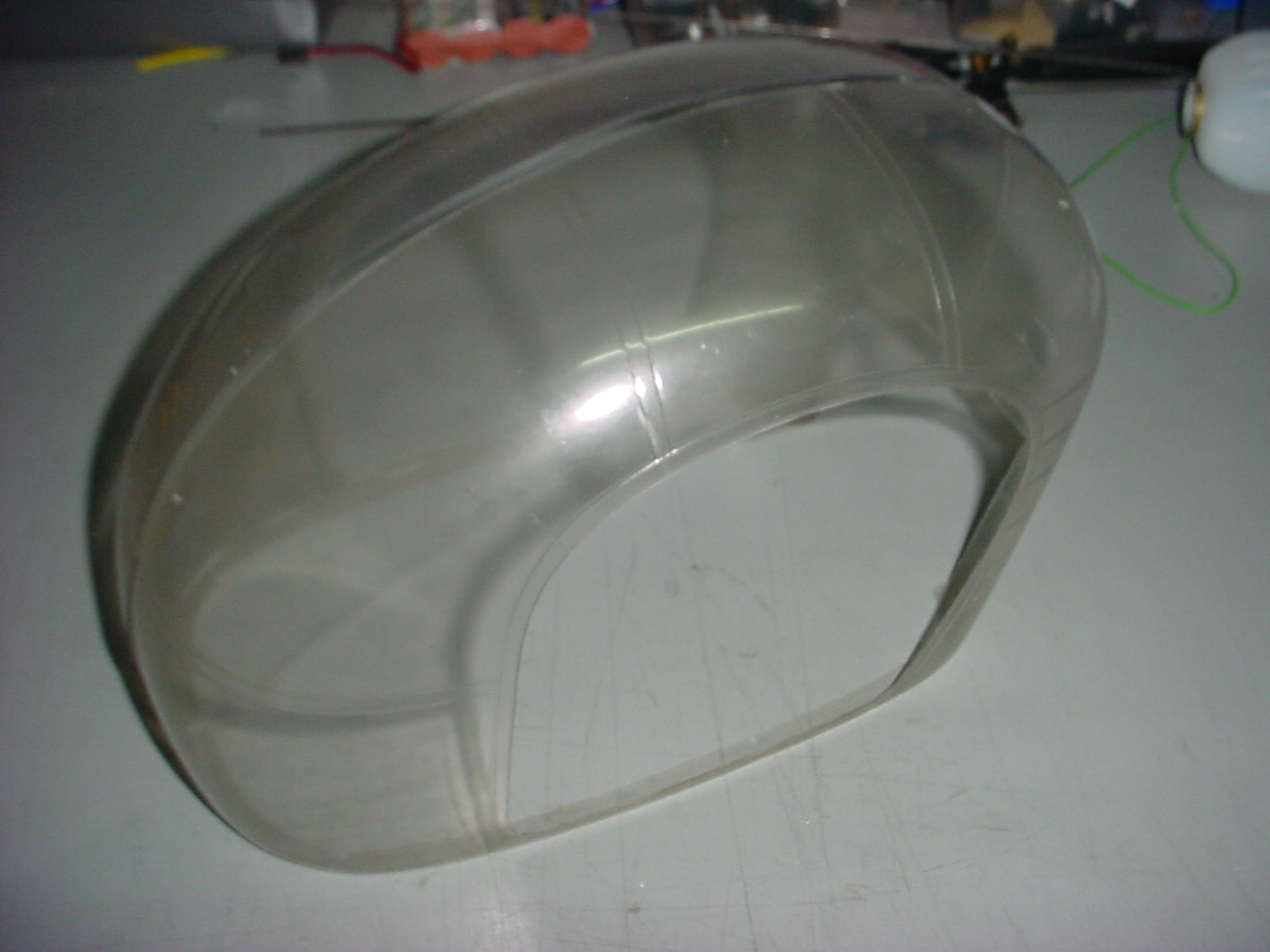

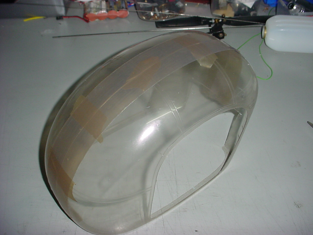

Ce soir pas beaucoup de travail mais un petit plaisir, j'ai passé un coup de polish sur la bulle:
Ben ca y est la transparence est bien revenue...je vais passer trois couches de polish, puis je vais désassembler la bulle, la retailler et recoller tout ça comme il faut.

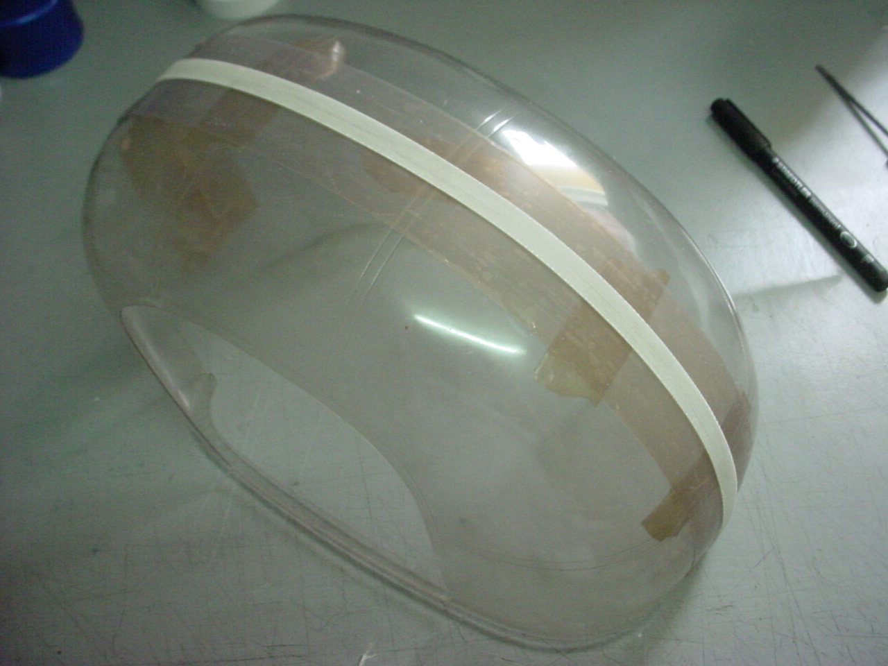

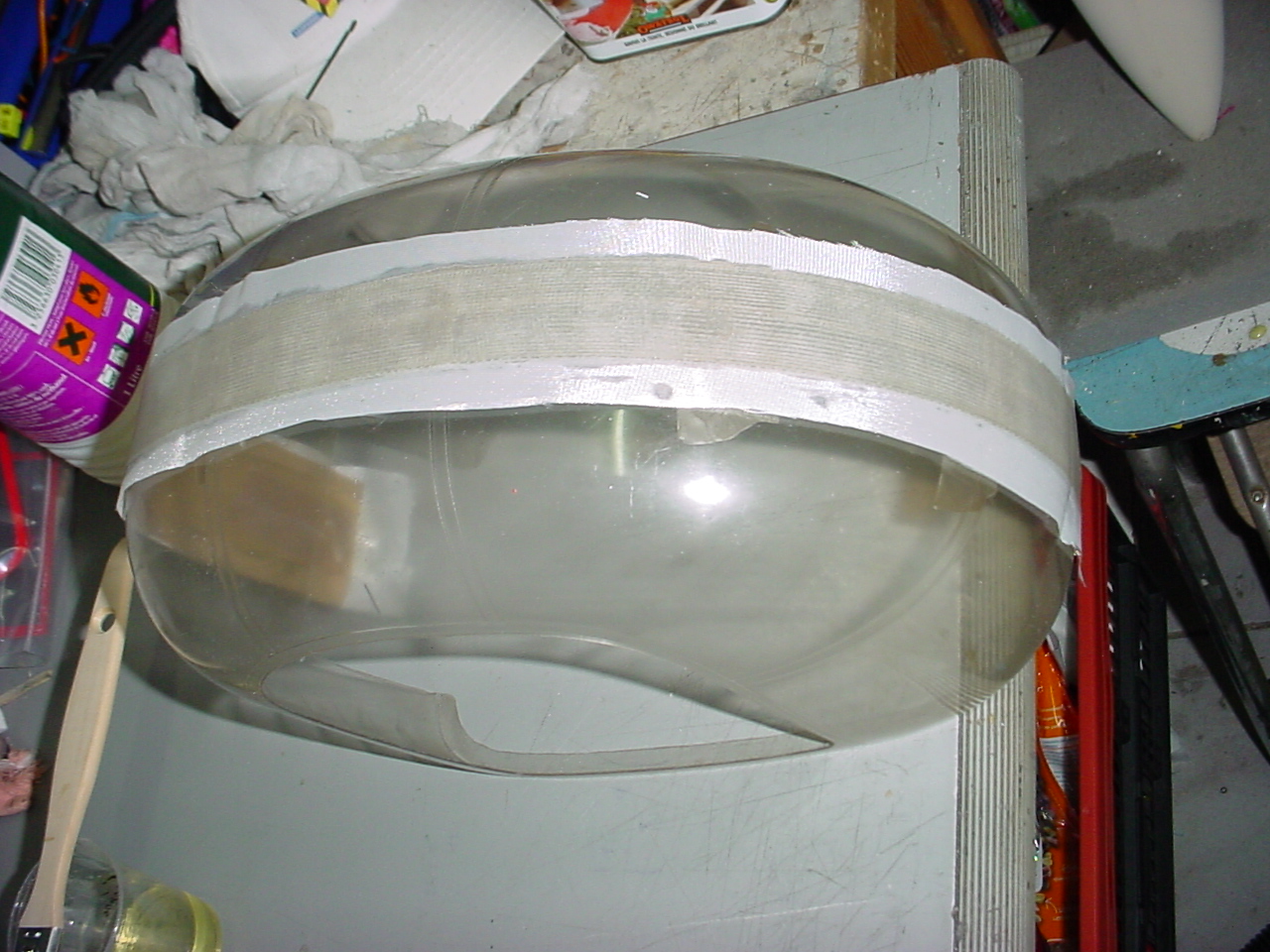

La bulle est nettoyée, découpée, reste à trouver le moyen de réunir les deux morceaux, mais je vais bien trouver une astuce.
Je passe le vernis demain, et normalement remontage de l'Alouette dimanche ou lundi :dance:
Re,
Me revoilà, j'étais à Bordeaux pour les démo indoor du salon des sports...

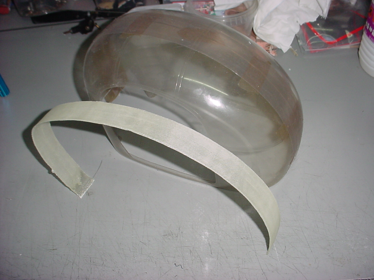

Pour tommot, c'est simple, la jonction des deux bulles a fait une petite marque sous la bande de fibre moulée, j'ai tracé au crayon 5mm de chaque coté de cette marque, puis découpe un peu large (1mm de plus) avec un disque à tronçonner sur une dremel, et ensuite on joue de la cale à poncer pour arriver à la marque.
L'avantage de cette marque moulée, c'est que quand on colle la bande de fibre, elle se centre toute seule et est bien collée au milieu.

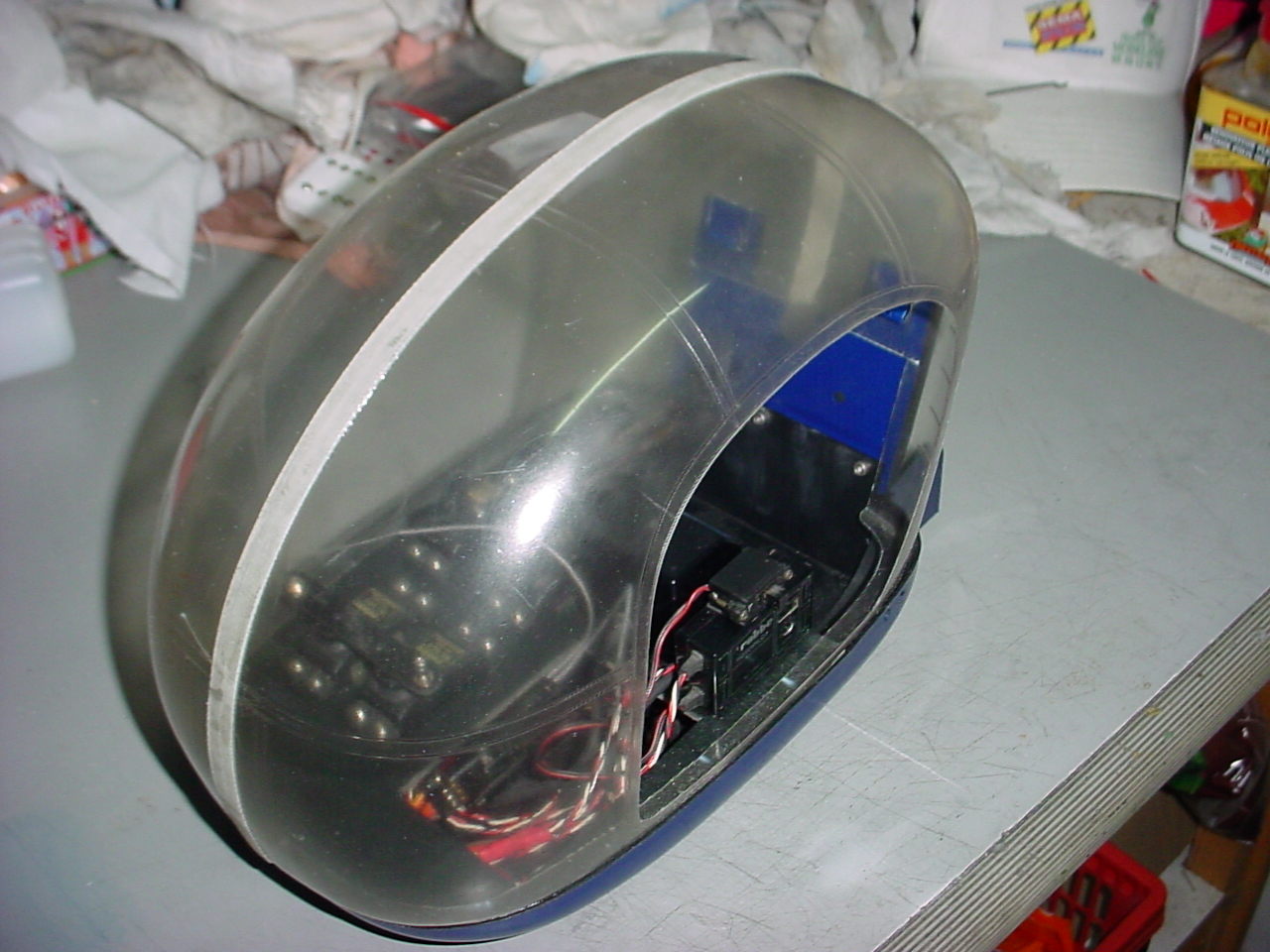

DE QUELLE COULEUR DOIS-JE PEINDRE LES ARCEAUX DE LA BULLE ?????? :think:
J'ai le choix du blanc, pour rappeler le blanc de la dérive ou en bleu métal ?
Je me dis qu'en blanc, ça va bien trancher et faire ressortir la bulle en vol...Bref je sèche ce sur ce point...

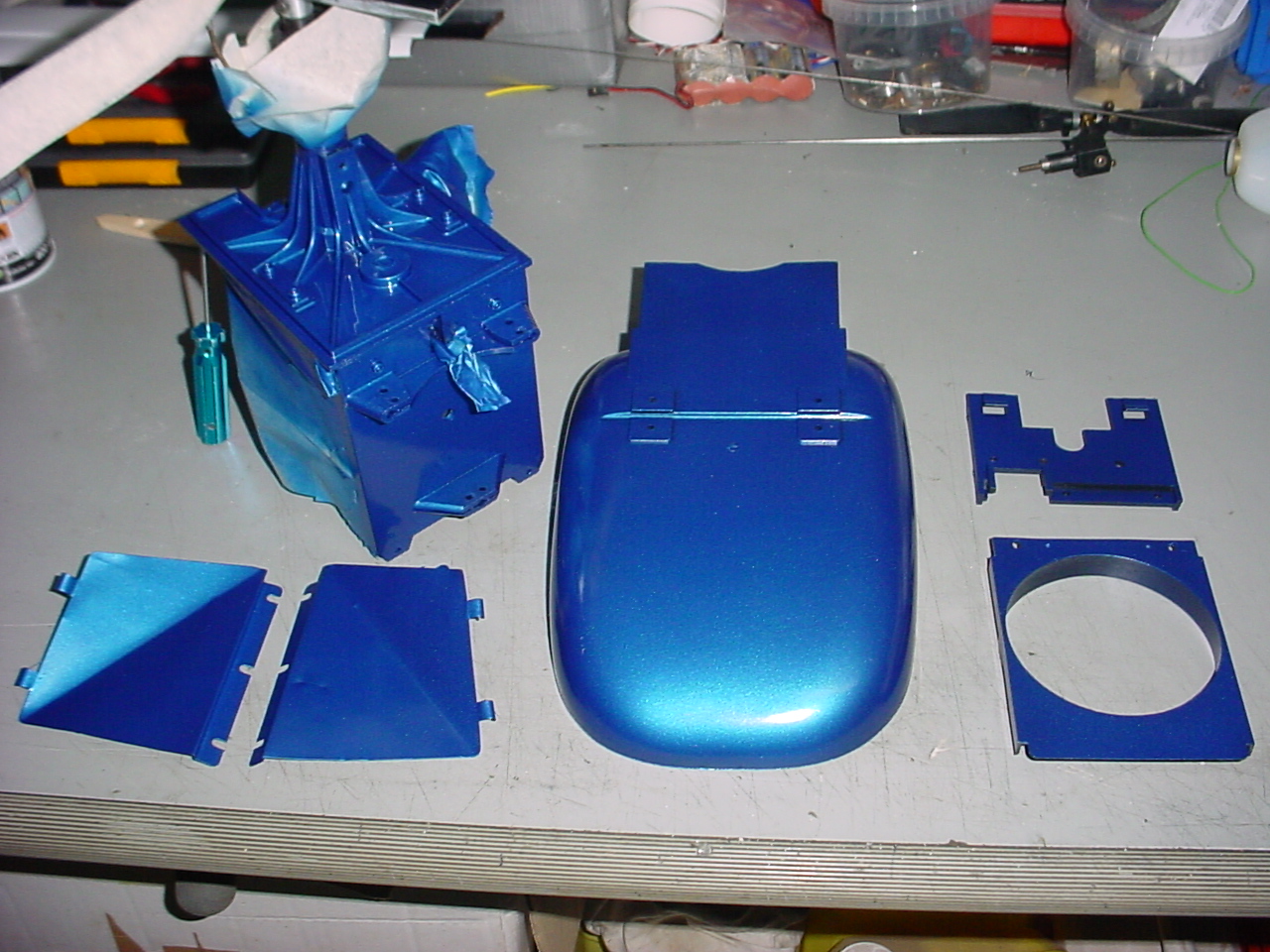

Ah ça, la peinture...je suis d'une incompétence rare pour ce qui est de peindre quelque chose... :evil:

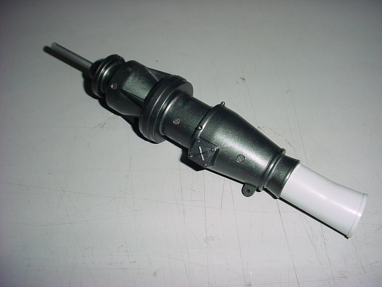

Stef m'a fait découvrir ce produit chez Mr Bricolage:
Ça résiste au carburant, mais pas indéfiniment, si on nettoie après le vol, c'est très bien. J'ai eu une mauvaise surprise en ayant laissé une bulle pendant la semaine (j'avais complètement zappé le nettoyage), la peinture a fini par cloquer.
J'ai mis trois couches de peinture, ça sèche assez vite, + une couche de vernis (et là ça brille bien) qui sèche beaucoup moins vite.
