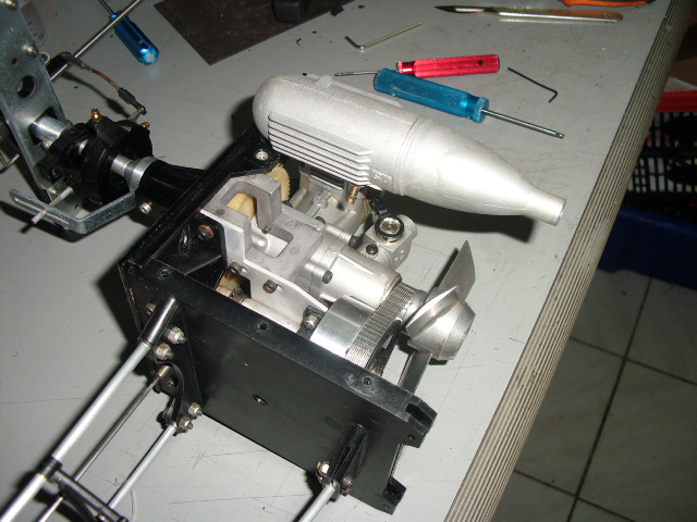

Mais ça y est, je suis à donf sur la KAVAN. :liar:
Le problème, c'était le moteur, impossible de monter autre chose qu'un moteur d'époque, à moins de faire des modifs mécaniques et je ne veux rien transformer, tout doit rester en l'état.
Comme dirait Johnny, "à force de forcer la force" sur les divers sites de ventes occasion, je débusque l'annonce du siècle sur leboncoin !
Un OS 40FSR avec l'échappement, bon, je conclue l'affaire. Le mec me passe un mail "j'ai rajouté en plus en 2ème moteur pour pièces", oh la vache super sympa !!!
A la réception du colis, un OS 40FSR en super état, et autre complet avec le carter réparé (au niveau du support carbu) et deux trucs manquant (le ressort de pointeau et la prise d'alimentation du carbu) :dance:
Donc voilà où j'en suis:
J'ai fait des flancs en carbone, mais je vais les remplacer par du CTP 3mm...tout comme l'origine...
Pour les servos, je vais mettre des Futaba S9202 (ail et prof) et des S3001 (AC et gaz), et aussi un petit gyro sans verrouillage de cap, il y aura un mixage mécanique de compensation d'AC.

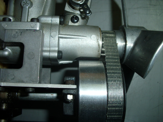

Reprise de la bête.
J'ai reçu des courroies toutes neuves MFA ref 919D16, elles font 10mm, j'ai du les retailler à 8mm, mais elles doivent être indestructibles, elles sont renforcées avec du fil acier.
Le carter moteur frottait contre la cloche d'embrayage, un coup de fraiseuse plus tard, ça passe à l'aise.
