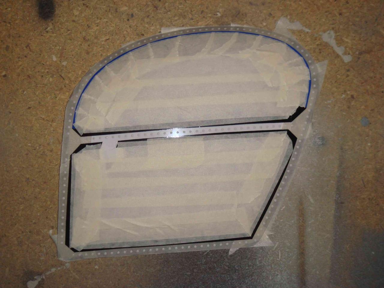

Juste une petite photo pour illustrer !

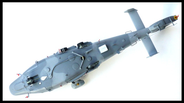

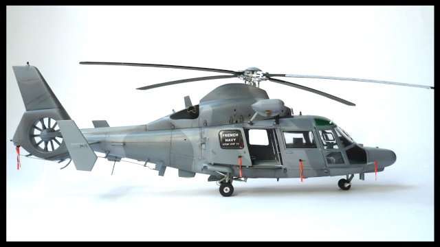

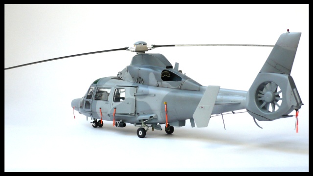

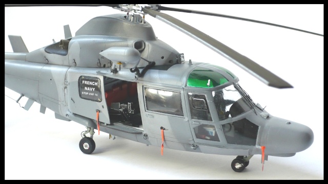

Allez , une ptite photo pour le plairsir !!!
