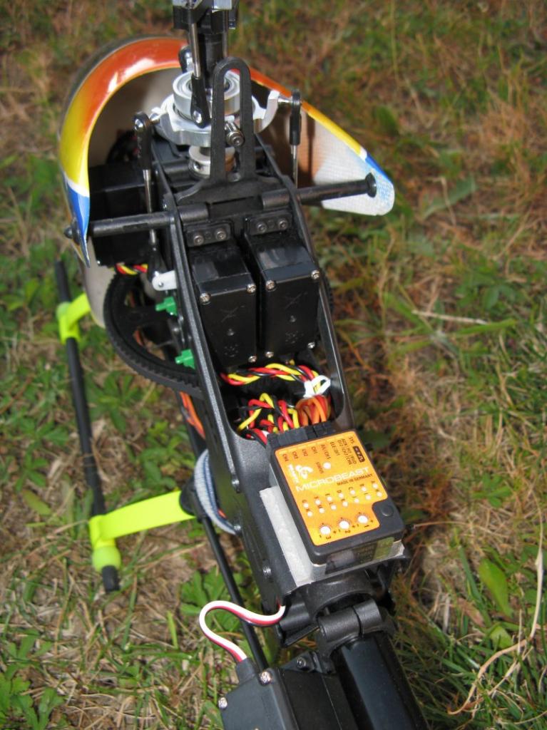

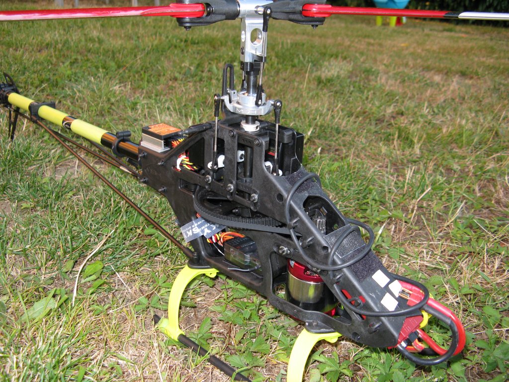

protos 500
hs5245mg (palonniers plastique, au trou le + éloigné)
s9254 (porte chappe rond au trou le plus près du centre),
12° de pas, 6° au cyclique (led bleue)
z20a, 12T, 2200rpm, jive 80lv
pales sab d'origine (comme en flybar), tête fbl msh
beastx au dessus du tube d'ac
gain gyro : 70% radio - lettre J : vais le monter prochainement pour chercher la limite
tous les réglages par défaut. (mode sport, potard à 9h)
fréquences maxi pour chaque servo.
les hs5245 mg restent froids, le s9254 est tiède en fin de séance
c'est "père tranquille" en comportement, et c'est ce que je cherchais. le beastx marche vite sans se prendre la tete avec les réglages et la voltige de base que je connais passe sans soucis avc ces réglages par défaut, en marche avant ou en marche arrière.
ce n'est pas forcément le "meilleur" réglage qui conviendrait à tous les pilotes, mais juste un réglage quasi par défaut qui marche bien pour le style de vol qui me convient.post-16335-1380088954,9759_thumb.jpg
