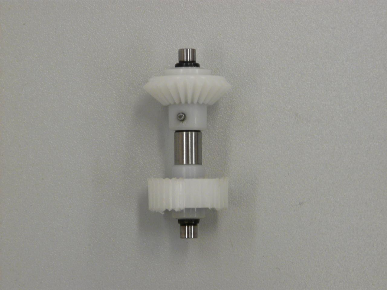

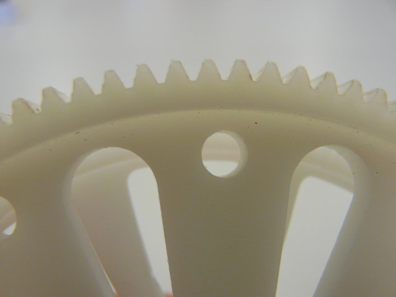

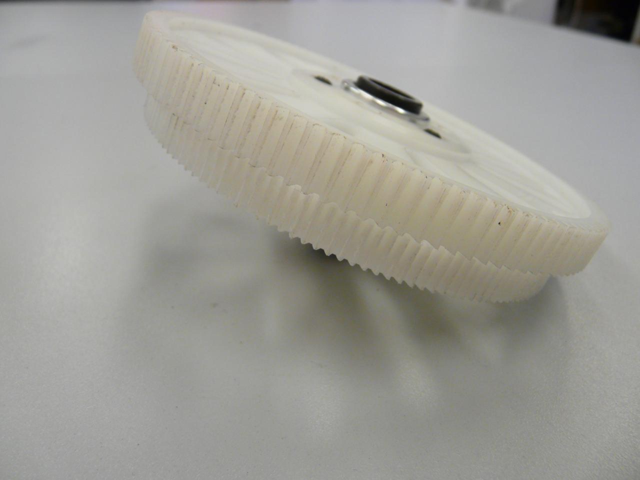

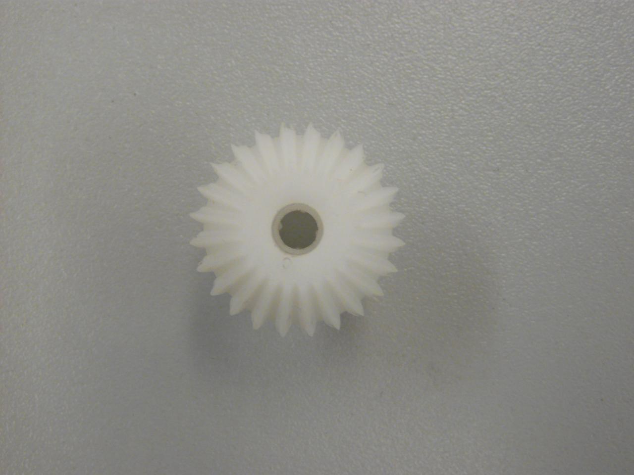

Le pinion en contacte de la couronne d'autorotation n'a plus de dent (en plein vol) l'A/C c'est arrété avec le rotor à la verticale et la gravité à fait le reste.
Du coup, passage en module 1 de la couronne d'autorotation et de ce pinion et des pièces pour réparer de ce crash.
