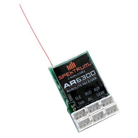

Pour les prises, ce sont de très petites prises qu'on voit bien ci dessous :
Rien à voir avec les prises Futaba ou JR standards.
Le AR6300 est vendu avec un seul adaptateur de prise vers des prises standards plus grosses
pour adapter un éventuel variateur/contôleur ...

Bonsoir
Je l’avais fais sur mon T-Rex 250 SE, c’était l’ancienne configuration.
Pour cela j’avais commandé le récepteur avec les câbles et les petites prise déjà installés, il faut les inversés pour du Spectrum. Car la masse doit être au milieu, si c’est inversé on ne crame rien car cela m’étais arrivé.
Ce récepteur fonctionne très bien en extérieur malgré la petitesse de l’antenne je n’ai jamais eu de coupure même quand il était à perte de vue.
A vrai dire il vole plus dehors qu’en indoor.
Niveau poids avec tout d’origine cela faisait 315 grammes avec des Tunder Power 25c 910mh, dommage que le Gyro et le 420 d’origine ne soit pas plus précis, mais avec un GY520 et un HSG-5083MG c’est une balle.
Il faut 4 cable de 15 cm environ vendu avec les prises, attention soudure dans les Servo très délicate, il faut une panne de 2 mm et de la fine soudure à 60%. Thermo régulé à 170° maxi genre Weller si l’on peut.
L’adaptateur ne sert que pour le BIN, comme je comparés les deux contrôleurs au début Align VS castel je l’avais mis sur cette voie.
Tout le câblage passe à l’intérieur et plutôt que d’utiliser des tiraps qui marque j’avais opté pour du fil de frette blanc pour les tenir à l’intérieur.

Ah oui là c'est clair que le montage est pas mal avec un 6300 ...
  bphil a dit :
Du coup ça n'est quand même pas à la portée de tout le monde, faut bricoler et savoir ce que l'on fait.
Moi et la soudure :lol:
