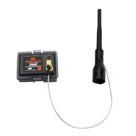

J'ai besoin de renseignements pour le montage d'un module Specktrum prévu à l'origine pour une radio pouce dessus JR dans une MC22.
Photo du module :
post-439-1380088924,4618_thumb.jpg.jpg]

D'autre part j'aimerais pouvoir conserver le 41 Mhz et donc pouvoir basculer entre les deux modules : d'un coté le module HF de la MC22 et d'autre part le module 2.4 Ghz présenté plus haut.
Ces modules sont raccordés à la radio par 3 fils : +Batt, Masse et signal. Faut il basculer les 3 fils et donc utiliser un interrupteur tripolaire ou je peux me contenter de basculer le signal et le +. Je ne veux pas me contenter de ne basculer que le signal d'un module à l'autre car dans ce cas les deux modules seraient constamment alimentés. La question est donc de basculer ou non la masse ?

Pour la regulation:
Effectivement le regulateur integré n'est pas adapté pour le 3s
Du moins il risque de chauffer, et en electronique chauffe = à plus ou moins long terme panne
La solution est effectivement de changer le regulateur.
Le 7805 est une alternative mais pas geniale.
Ce composant écrête la tension et transforme le surplus en chaleur.
Ca fonctionne très bien mais avec un lipo chargé à bloc la différence est un peu grosse (12,6-5=7,2volts).
Le regulateur vas chauffer en debut de lipo
De plus le 7805 n'offre que dans les 100mA comme courant de sortie, ça fait un peu juste...
L'alternative interessante est donc un regulateur à découpage.
-Le regulateur utilise deux mini condensateurs qu'il charges jusqu'a 5 volt à tour de rôle
-Le premier condensateur se decharge dans la radio et fourni le 5 volts à la radio
-pendant la décharge du premier condo, le second se charge
-le circuit inverse les condo (charge et decharge)
Ceci vas tellement vite que la radio aurra en permanence un 5 volts super propre (5,00 volts) et la réserve de courant largement suffisante pour alimenter correctement la radio (1A)
Le modèle que tu donne chez radiospare fait exactement ça, mais radiospare ne vendent plus aux particuliers :evil:
le même composant te coutera 2 à 3 fois plus cher chez un revendeur.
La meilleure alternative que je connaise est ce modèle la: http://www.gotronic.fr/doc/actif/42996.pdf
Aucune chauffe, qualité imbatable.
Le composant fait 16,90€
pour l'interrupteur:
Il te faut un inter multi-palettes de 3 ou 4 rangées, comme ça tu basculera les 3 sources (+,-,signal)
Si tu ne bascule que l'alimentation, le module non alimenté risque de bouffer du signal.
Et si tu bascule que le signal, le module qui ne reçoit pas de signal risque de pomper du courant, chauffer ou generer des parasites.
ça ne genera pas le module Spektrum, mais pas le module FM qui est d'une technologie analogique.
N'hesite pas à prendre un inter de qualité, les premiers prix ont géneralement une durée de vie assez réduite.
Voila, j'espere avoir repondu aux maximum de tes questions
A plus
