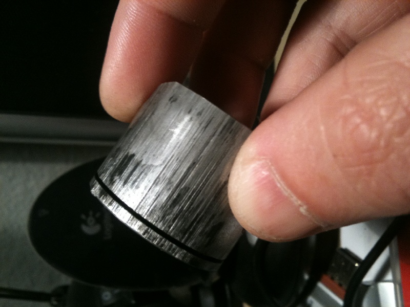

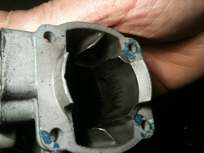

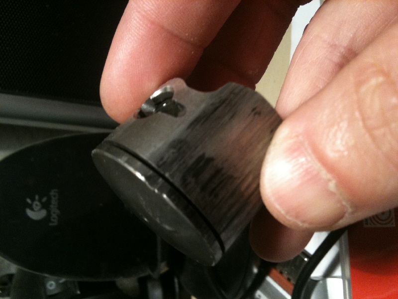

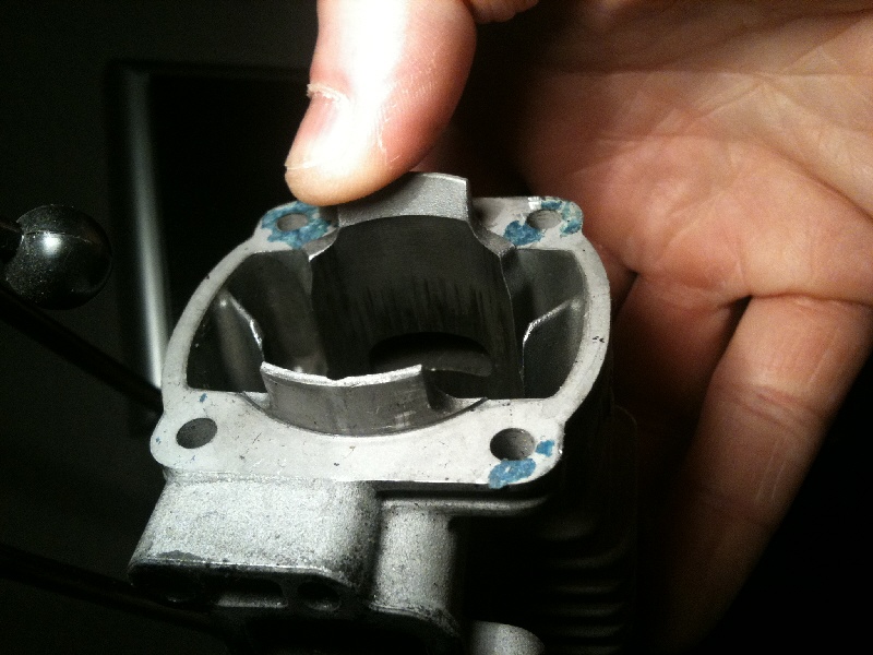

J'ai un problème avec mon ZG20ei et c'est le deuxième que je serre. La première fois j'étais trop sec surement,

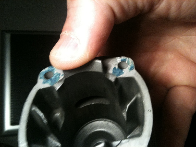

la j'ai fais deux pleins bien gras sans la bulle. Ce matin, j'ai fais 5 min de statio avec la bulle, le moteur a chauffé et j'ai encore serré. Je suis deg je ne comprends pas ce qui se passe. J'ai vraiment pas forcé pourtant. Je poste les photos de mon premier serrage.
Pouvez vous m'aider, sachant que je tourne avec du sp95 et 4% d'huile bel ray. Problème de refroidissement ou mauvaise manipulation de ma part ?
ha ben pour du serrage la c'est du bon :lol: , je ne pense pas que le serrage vienne d'un trop d'huile mais ce n'est pas bon pour le moteur "trop d'huile" cela augmente la compression donc le moteur suffre plus et chauffe plus aussi parfois , je pense qu'il faudrait mettre en cause ta ventilation qui ne doit pas faire correctement son travail , remarque frequente sur les kit gasserman , perso sur mon 700 gasser gasserman j'ai monté tout le systeme de refroidisement du Predator mais je ne suis pas satisfait du resultat , encore des T° de 160° c'est vraiment trop je t'avoue que moi aussi je ne comprend plus :wink:
Voila se que je peux dire des moteurs ZG20 dans la conversions de nos T-REX600 montage GASSERMAN ou autre.
PAS BON DU TOUT !
Alors attentions je ne dit pas que se sont de mauvais moteurs ils sont excellent, dans les avions bien refroidi en permanence, la bonne hélice qui vas bien et puis ils sont garanti 5 ans pas pour rien mais toujours pour un montage avions et non pas et surtout pas dans un hélico.
En Juillet 2009 je me décide de réaliser un montage et donc je commande un t-rex600 chez FX et un ZG20 chez WEYMULLER et le lendemain je tombe sur une annonce pour une machine tous faites et en plus je connais la personne qui le vend donc pas de problème d’un mauvais achat celui qui le vend n’est pas un escroc.
Seulement au bout d’une dizaine d’heurs de vol le moteur a finit par serré pour cause de mauvais refroidissement et pourtant la turbine est en alu le mélange qu’il faut (je ne suis pas a mon premiers gasser) sans parler des problèmes d’embrayage qui ne tenais pas long tant.
Au final je démonte la cellule le moteur pars a la poubelle et je récupère les pales, servo et gyro et je monte un t-rex600 vous savez celui de chez FX avec un OS50.
Maintenant faut voir se que sa vaut le PREDATOR de chez CENTURY avec ce moteur puisqu’il est conçu pour fonctionner avec je ne connais pas mais j’imagine que sa doit fonctionner quant a la garanti de 5 ans du moteur je ne pense pas qu’elle doit être valable vu l’utilisation du moteur.
Alors je dirais simplement si on veut un GASSER c’est un taille 90 au minimum mais avec un moteur G240RC ou rien.
J’ai eux 2 RAPTOR90 avec ces moteurs et maintenant un T-REX700 et aucun soucis de chauffe.
Petit conseille si ta turbine est en plastique met une en alu sa ventile mieux, respecte ton mélange moi perso je le fais à 2,5% et surtout revois ton ratio de démultiplication il te faut un pignon de 27 dents pour ne pas faire tourné ton moteur a fond en permanence.
Le pignon tu peux le trouver chez GASSERMAN ou si tu veux un d’occase j’ai celui qui étais sur mon hélico il faut voir juste pour les frais de transport moi je n’ais plus besoin tout comme du moteur mais bon il finira surement dans un avion.
Nenad A+
