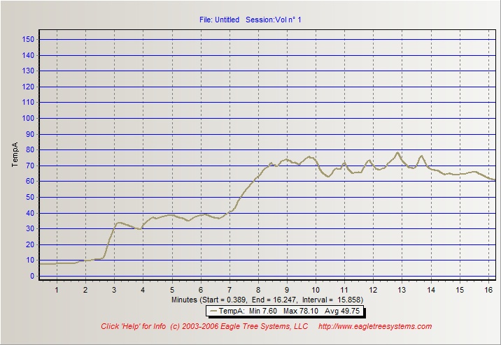

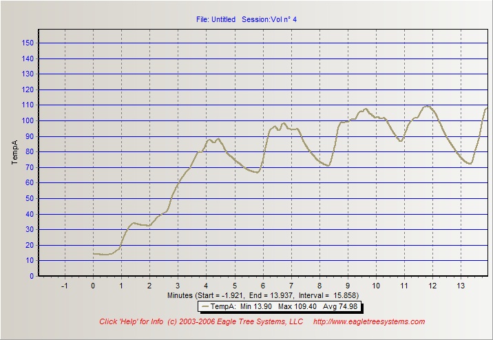

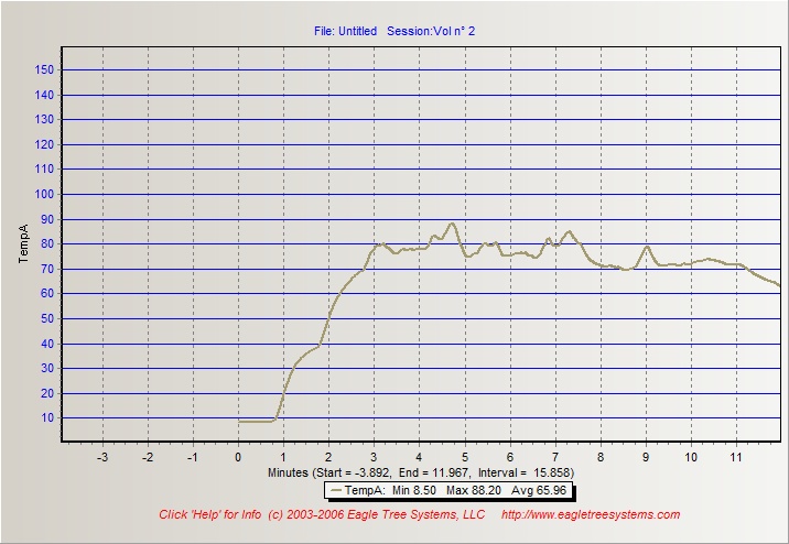

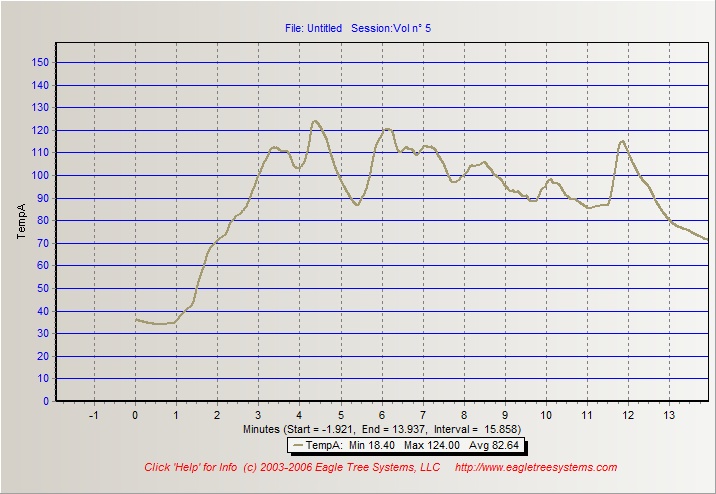

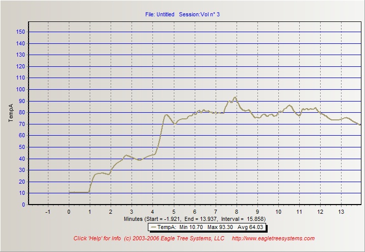

Ci-joint les courbes de température correspondant à cinq vols sucessifs avec un réglage de pointeau initial de 2 tours + 3 crans progressivement fermé jusqu'à 1 tour 3/4.
JF
  vevere a dit :
marrant ca, on voit bien a chauqe fois que tu t'es posé et quand on a refermé le pointeau icon_cool.gif
par contre il n'y a pas un soucis de timing sur tes graphs ??
je ne crois pas que tu voles 11 à 12 minutes avec
vevere.
En fait l'enregistrement démarre dès que datalogger est sous tension donc parfois plusieurs minutes avant le vol proprement dit surtout quand ça ne veux pas démarrer ;-)

Plus que la valeur absolue, je trouve étonnante l'évolution de la structure des courbes.
Au fur et à mesure de la fermeture du pointeau la température moyenne augmente finalement assez peu, mais les écarts grandissent et la courbe prend une structure en vague alors qu'avec le pointeau ouvert la température est beaucoup plus stable.
Je me demande si le meilleur réglage n'est pas celui qui donnerait une courbe plate
comme la session n° 3.
Vos commentaires ? ;-)
  vevere a dit :
marrant ca, on voit bien a chaque fois que tu t'es posé et quand on a refermé le pointeau icon_cool.gif
C'est flagrant sur la 4 ;-)
Tu te souviens combien tu as mis de crans à chaque fois ?
Par contre sur la cinq on n'a pas modifié le réglage mais la courbe reste assez cahotique !?!
JF
