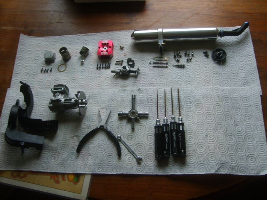

si-si, le moulin est démonté, il ne me reste plus qu'a tomber le vilo pour regarder l'état des roulement et du vilebrequin, je ne me fais pas de soucis là-dessus. piston/cylindre sont nickel, tout est très coloré en verts (PM15% oblige) et une très très légère coloration brune apparait aux envirrons du segment car on a atteind les 105°€ avant de réouvrir un peu le pointeau
côté pointeau je suis donc entre 2-1/8 et 2-1/4 tours, le contre-pointeau étant sur le réglage d'origine.
Pour le moment tout va donc pour le mieux, maintenant je vais pouvoir travailler mes tic-tac icon_wink.gif
j'envoi quelques photos après le déjeuner

le TT53 est remonté, toutes les pieces sont donc très belles et le rodage a fait son job, le compression est bonne, les roulements nickel (ce serait frustrant après seulement 5L) etc ...
pour l'instant c'est que du bonheur, maintenant il faut bosser, bosser, bosser pour faire honneur à cette mécanique ... et là c'est pas encore gagné vu les compétences du bonhomme icon_redface.gif
encore quelques centaines de litres en perspéctive pour le TT53 donc icon_wink.gif
