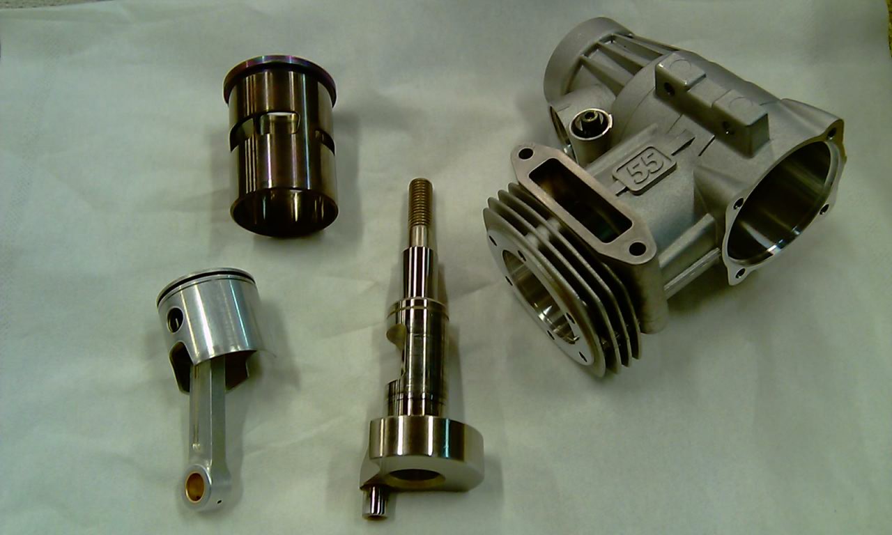

Hop des nouvelles de mon 55 ...
Le piston était bien atteint et la chemise marquée, mais on va quand même remettre un segment et advienne que pourra.
( Merci delichoc45 ;) )
Petit couac au montage, roulement avant trop petit.
J'avais vaguement vérifié, 20 mm en diamètre extérieur me semblait bon, mais pas du tout ...
Le 699 ZZ en place ... y a comme un jeu non ?
Du coup l'ancien est retourné à sa place ... :lol:
J'aurais dû vérifier en démontant le ventilo.
J'ai mesuré et trouvé 22 mm en réalité.

Pour ma part, je démonte et dégraisse toujours mes moteurs avant même la première utilisation.
Je contrôle les roulements dégraissés et je remonte le tout à l'after run.
C'est une habitude de mon époque voiture :wink:
Et assez souvent il y a encore quelques micros limailles qui sont collées sur la cage du roulement arrière.
A mon avis c'est ce qui explique tes stries sur ton piston et sur le passage de bielle.
