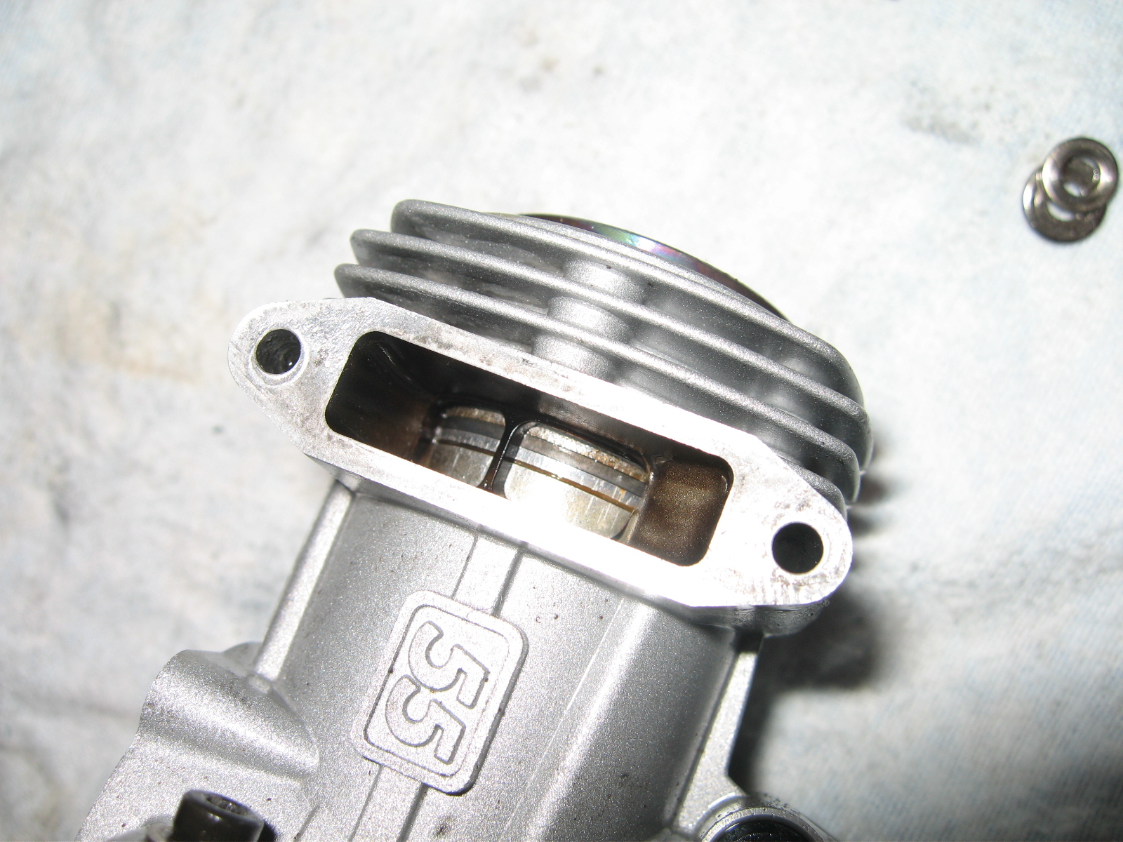

En passant en regardant par la lumière du pot on distingue des rayures sur le piston et la chemise
sans doute le fil de la bougie qui a du faire des dégats lors de la première casse de bougie ou les suivantes.

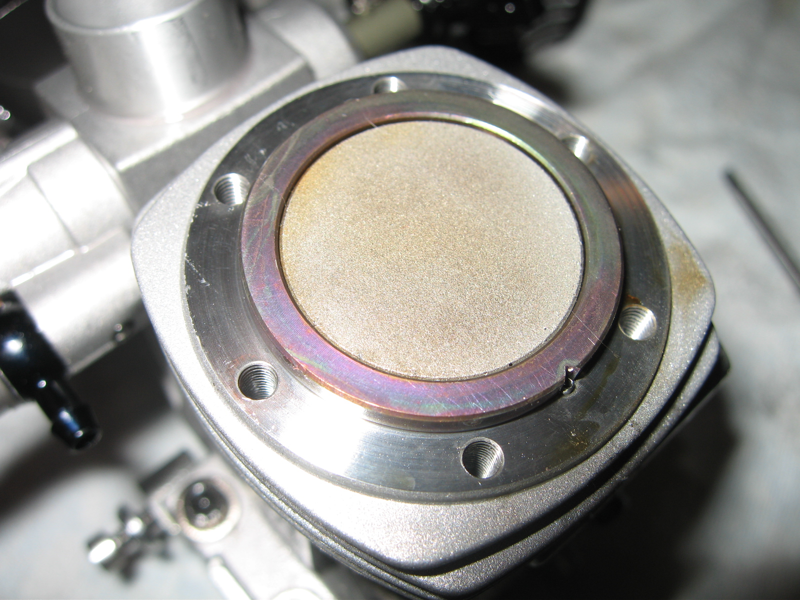

Salut, l'intérieur de la culasse est propre brillant sans aucun dépôt ou couleur étrange.
Demain je check l'autre roulement.
Ce qui m'inquiète plus c'est que je ne vois pas trop où j'ai merdé sur le rodage ...

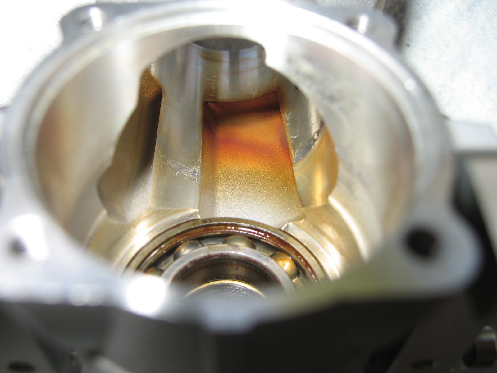

Salut, j'ai démonté le piston et regardé les roulements.
Verdict en photos :
Le roulement arrière est mort, il gratte beaucoup. Le avant n'a rien.
Le arrière est bien un SKF, on le voit sur la photo 2. C'est bien un mélange trop pauvre qui a cassé le roulement.
Sur la 2 ème photo on distingue des particules collées dans le passage de la bielle.
La bielle est fortement marqué sur la bas de la tête, sans doute rayée par ces particules
qui sont surement des restes de filament de bougie cuit.
Bilan : roulements à changer, culasse à nettoyer et prier pour qu'au remontage il ait gardé de la pêche.
Bilan perso : J'aurais dû m'inquiéter dés le claquage de la première bougie en vol, et démonter le moteur pour voir.
Restons positif, c'est le métier qui rentre ... premier rodage sans aide ou presque.

le piston à l'air d'avoir des toutes petites amorces de serrage, et vu les rayures verticales du piston il serait peut etre bon de mettre un segment neuf.
