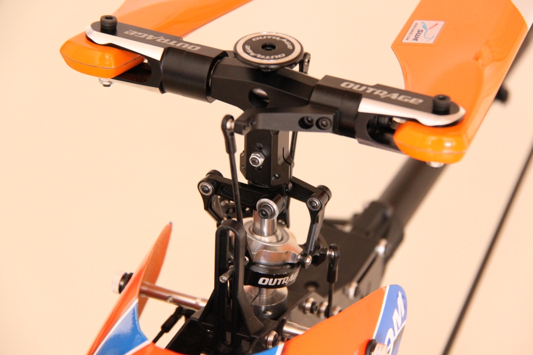

Mis à part ça voila le kit de conversion pour la tête Outrage

Trou du milieu, ça va nickel..pour la longueur des tringlerie vers les pieds de pales, tu sers au max et c'est tout bon.
Coté palonniers de servo, il faut repasser vers le centre tes boules (21mm entre les boules).
coté pieds de pale, la boule doit être sur le second trou (celui vers l'exterieur).
Voili voilou..
Bruno
non, ça va pas le faire, tu auras beaucoup trop de debattement (cyclique mais surtout du pas)..
Et alors, tu seras obligé de diminuer les courses des servos par la radio et donc tu perdras en resolution..
C'est pour cela que sur quasiment toutes les transformations flybarless, on passe sur des boules plus pres du centre (dernier exemple, c'est sur le 3G ALign..Align a livré des nouveaux palonniers avec les trous plus pres du centre)
Bruno

Pour ma part je voulais commencer avec les réglages flybar et les réglages préconisés dans la notice de la tête OUTRAGE.
Il est vrai que l'on voit de tout sur les photos
L'idéal serait peut être que chacun donne sa config pour avoir des idées de ce qui se fait...
Trou du milieu, chappes serrées a fond... (comme sur la photo de Thierry)
Pour les autres trous pas testé (tu mets la longueur pour avoir du pas 0 avec le manche au milieu...comme c'est de la
liaison directe, tu devrait trouver facilement. Le seul risque c'est si tu dois desserer trop les chappes qu'elles ne tiennent pas bien en effort sur la tringle).
