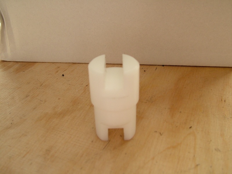

Plus embêtant, mais on peut même aller jusqu'à carrément extraire l'ensemble piston/bielle/chemise, afin de ne solliciter vraiment que le maneton du vilebrequin.
Hello
Par l'arrière, il faut enfoncer le manche de brosse à dent (ou autre pièce) plastique jusqu'au roulement (en contact)!
Ce qui épargne le maneton, et ne bloque que le vilebrequin.

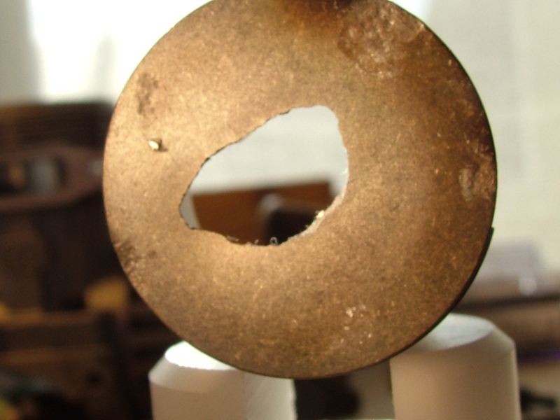

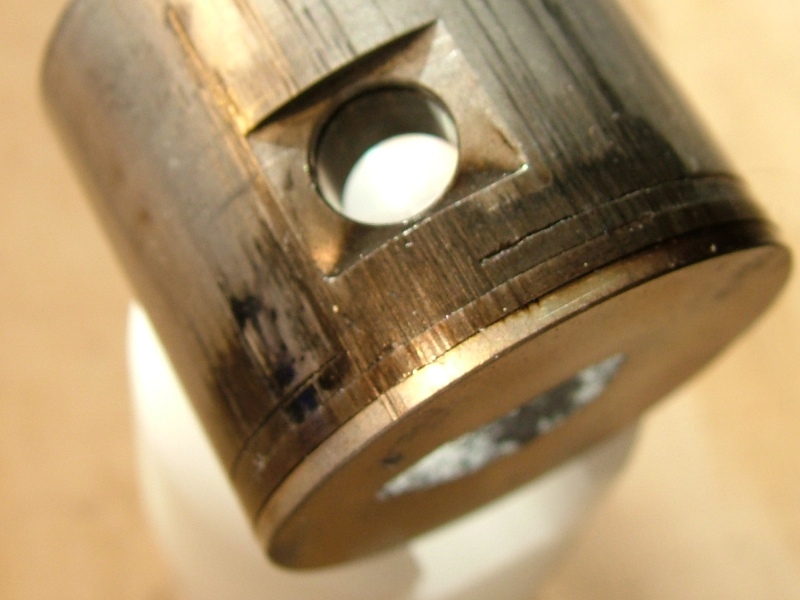

bon voila les dernières photos prise en plus gros plan, ceci vous aidera peut-etre a mieux comprendre .
Voila si l'un d'entre est un peu éclairer par ceci surtout qu'il se gêner pas pour donner son avis...
Pour ma part je vais repartir avec un moteur neuf, maintenant a voir si il y aura possibilité d'une éventuel garantie au cas où ce serait dû a un défaut, ou si sera pour la poche a bibi parce qu'il a été trop con sur ce coup...
Donc tu as utilisé un bloc vilebrequin en enlevant le bouchon de carter !
Bon bin, je suis dans le faux avec mon bloc piston (à la place de la bougie...).

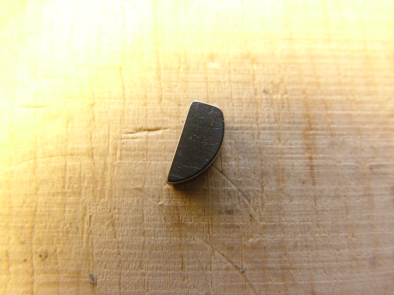

La première pièce me semble être une clavette qui sert pour mettre un plateau d'hélice je pense...
Sur le vilebrequin tu dois avoir une petite rainure dans laquelle se glisse la clavette...

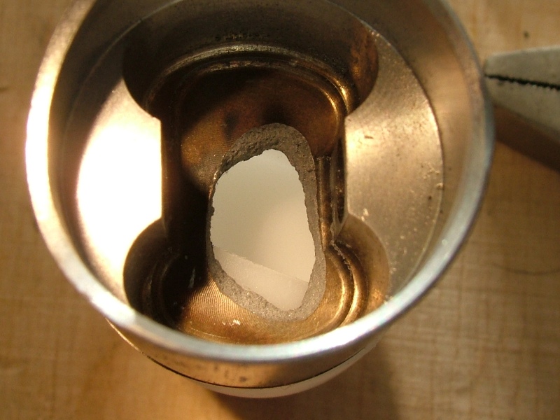

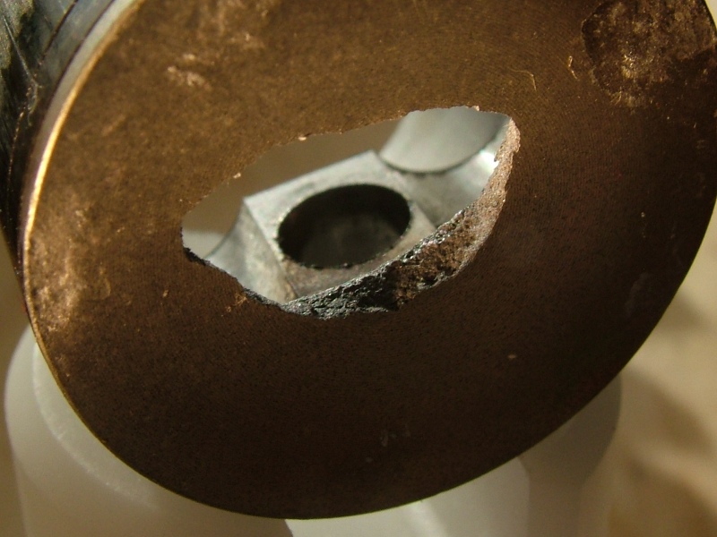

Le piston a bien mangé, un défaut n'est pas à exclure car sur une des vues, on voit comme un creux dans l'épaisseur de la parois du piston qui a cassé.
Peut-être une bulle d'air dans le métal ?
Tu n'as rien à perdre en tentant une prise en charge de la garantie constructeur par ton revendeur ou en écrivant directement soit à l'importateur, soit chez OS pourquoi pas...!
Car là il y aurait un vice...!
La première photo ressemble à une clavette qui se met sur la partie extérieur du vilbrequin, ton outil bloc piston n'a donc rien à voir avec ce problème.
Au vu des couleurs il n'y a pas de traces de chauffe.

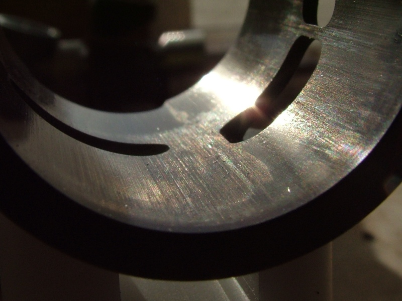

La chemise est pas mal rayée mais difficile de juger la profondeur sur la photo. J'imagine de l'intérieur du moteur a été labouré vu la taille du trou ...

oui c'était a peu près ce qu'il m'avait semblé comprendre pour cette sorte de clavette, mais je n'en trouvais l'utilité pour l'hélico d'autant que je n'ai eu aucun souci pour monter la turbine de refroidissement.

pour la chemise ce n'est pas très profond mais quand même bien marqué, donc même en admettant que le moteur soit refait il faudrait en changer, sinon je pense que c'est le segment qui va rapidement morfler.

Peux tu mettre des photos un peu moins zoomées pour mieux apprécier la couleur, prend aussi la culasse. J'aimerai comparer avec le mien pour voir si ton moteur à beaucoup chauffé avant de casser.
Regarde mes photos, elles sont un peu claires, pour la culasse c'est très net, on voit que ça avait chauffé fort:

pour ma part une chose reste certaine avec une ouverture de 3 tours sur chaque pointeau le moteur n'aurait jamais dû chauffer a ce point et donc là il doit bien y avoir problème d'usine . Car surchauffe c'est sur qu'il y a eu puisque le bas de la tuyère de refridissement a fondu sur le haut de culasse. Pour le contre pointeau je suis quasi certain que problème ne vient pas de là.
Maintenant reste a savoir si le piston a péter a cause da la température ou pour une autre raison ( défaut dans l'aliage ).

Bon ben a première vue il semblerai bien que ce soit dû a une bêtise de ma part. icon_confused.gif
j'ai discuter le coup avec un collègue qui était mécano, je lui ai aussi montrer les photos. d'après lui ce pourrait être dû a une suralimentation...le surplus de carburant brule d'un coup et provoque une surpression ou quelque chose du genre je ne me rappel plus exactement les termes employés.
Je suis passé au magasin cette après, il m'a aussi dit que cela pourrait venir d'une chauffe due a un mauvais réglage ( trop riche ). A priori en changeant le piston, segment la chemise et les roulements je devrais pouvoir le refaire.
Pour l'heure comme je n'arrivais pas démonter la turbine de refroidissement, il va me la demonter, ensuite je verrai à combien me reviennent les pièces et là je verrai si je le refais ou si je change. Mais je pense que jusqu'a concurrence de la moitier du prix du moteur je le réparerai, comme c'est visiblement de ma faute et que je ne suis pas crésus non plus je vais sans doute opter pour la solution la moin onéreuse icon_wink.gif

une chose aussi me vient a l'esprit a présent, une mauvaise ventilation ou plutôt aération de la culasse. en effet le boitier sous ensemble de refroidissement était quasi en contact avec le haut de culasse ( 1mm au max), il a d'ailleur fondu dessus, en premier lieu lors du montage ça m'avait semblé un peu serré et pas l'ideal, mais après relecture de la notice et suite du montage jen'y ai plus porté attention...maintenant je me dis que c'est peut être la source du problème.
