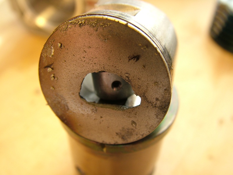

Voila ce matin j'ai fait mon premier vol avec mon nouveau raptor 90. celui-ci avait pour but de justement roder le moteur et voir les petit régalages a faire sur la mécanique...( sur ce dernier point tout joue parfaitement )
par contre gros problème côté moteur, ce dernier est probablement mort ( je l'ai pas encore ouver ), avoir par la sortie d'échappement le piston a un gros trou au milieu.
Bon commençons par le commencement, d'après la notice les deux pointeau doivent être ouvert a deux tours pour le premier démarrage, j'ai donc ouvert mes deux pointesu a deux tours. Démarrage impeccable, la courbe de gaz va bien, tout a l'air de bien tourner, mais je trouve qu'il ne fume pas assez et tourne trop vite. j'ai donc ré-ouvert un peu jusqu a environ 3 tours. Là ça va pas mal, petite translation tranquille et hop légère perte de régime suivie d'un petit clac sec et hop moteur calé et mdr...va pour l'autorot....ouf posé nikel de ce côté pas de casse.
Par contre comme dit plus haut ça a salement chauffer, le bas de la tuyère de refroidissementa fondu sur le haut de culasse et a voir par la sortie d'échapemment le piston a un gros trou et c'est rempli de merde dans la culasse.
en gros je me demande ce qui a bien se passer, niveau richesse je devais être plus que bon et niveau carburant jamais eu de soucis c'est de la wildcat 20%. Alors problème d'usine, connerie de ma part icon_question.gif je mettrais des photos dès que j'aurais ouvert le moteur. En attendant si c'est un défaut d'usine y a t-il des garanties sur les moulins, parce que un un os 91SZ neuf j'ai plus que les boules.icon_evil.gificon_evil.gificon_evil.gif

Ben oui, c'est sûr que le trou est du une surchauffe, ça me paraissait évident. Le piston est la pièce la plus chaude du moteur, il est en alu et dans sa partie centrale il est assez fin, ça casse donc toujours à cet endroit quand il atteint une température proche de son point de fusion.
L'origine de la surchauffe elle est un mélange trop pauvre. Après, ça se complique. Il peut y avoir plein de raisons au mélange trop pauvre:
- mauvais réglage des pointeaux, visiblement pas le cas ici.
- crasse dans l'alimentation qui bouche la durite ou le carbu.
- carbu mal monté qui laisse entrer de l'air à sa base
- défaut de fabrication du carbu au niveau des lumières d'alimentation.
Et encore d'autres auquelles je n'ai pas pensé.

Si tu as tourné un peu sec, je pense qu'il aurait serré... pas cassé !
Pour ma part, je pense que tu as bloqué ta turbine un peu fort avec le bloc piston, et que le piston ayant une faiblesse due au serrage trop fort (pourquoi pas une amorce de félure...?) il a cédé.
Ce qui me fait dire ça est la taille du trou...
Comparé à celui d'Antony, qui a l'air beaucoup plus petit...
Désolé si pour certain ça marche (dsl xcloneicon_wink.gif) mais le bloc piston ne m'a jamais inspiré confiance...icon_wink.gif
je suis d'accord avec Pilou pour la validité des règalges de base, de plus sont moteur est neuf, et faire un trou comme ça à cause d'un règlage un tout petit peu sec?icon_eek.gificon_rolleyes.gif
Anthony a troué son piston mais il disait que peut être il tournait trop sec depuis un moment si mes souvenirs sont bons. le trou est beaucoup moins gros et décentré.
du même avis que Stef et d'autres membres aussi qui pensent que le bloc piston est une abération car lors du serrage on force sur la bielle et la partie recevant celle ci!

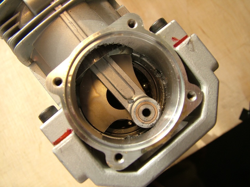

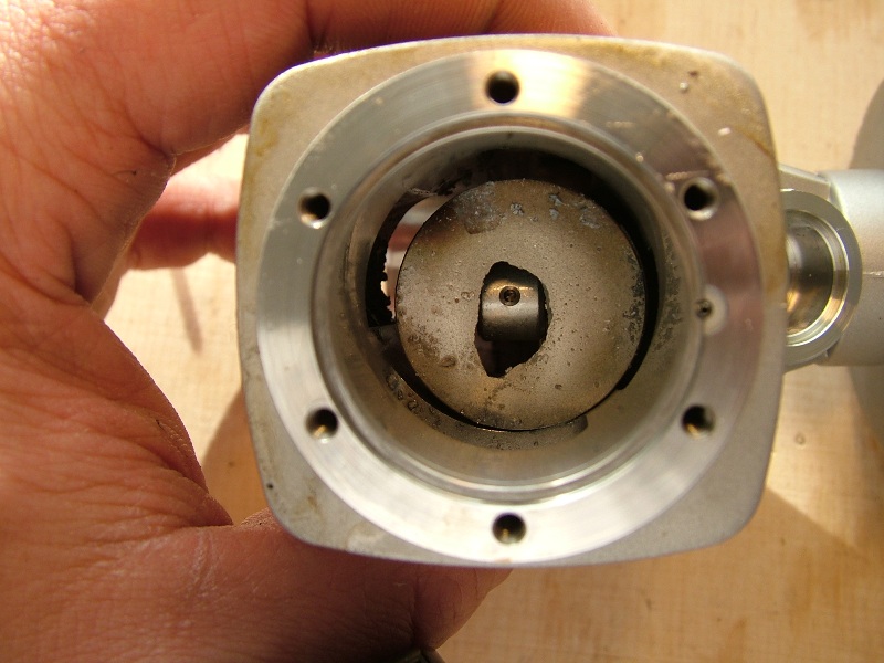

Hello a vous et merci pour pour toutes vos réponses.
j'apporte quelques précisions
avec quoi as-tu serré la turbine ou l'embrayage ? , cale-piston en alu , ou l'outil en nylon cale-vilebrequin
j'ai utilisé un cale piston en nylon, par contre c'est celui prévu pour les os 50...peut-être de la le souci, je ne sais pas...je n'ai pas forcé non plus.
ensuite effectivement le moteur est neuf le problème est survenu a la moitié du réservoir. Visiblement il n'y a pas vraiment de trace de surchauffe a l'endroit de la cassure et puis le moteur n'était pas vraiment sec a l'intérieur c'était même plutot l'inverse.
Pour le pot c'est un hatori 90FS-3D.S
Je n'exclut pas une erreur de ma part mais je me demande laquelle, je pense tout de même qu'il n'y avait pas de souci au niveau du contre pointeau car aucun souci au niveau de la reprise.
je mettrai d'autres photos en gros plan demain

Je reste persuadé que c'est ton bloc piston qui a bouzillé le haut du piston, et en tournant il a cassé ce qui a projeté des particules de métal dans le bas carter le temps de s'arrêter de tourner.
Pas de surchauffe, non car il n'y a pas de brunissement.
Pour serrer les turbines sur les 91, je préfère le manche de broose à dent mais en enlevant le bouchon de carter puis en bloquant le vilebrequin avec le manche poussé jusqu'au roulement.
Par l'ouverture carbu, j'ai déjà découper le manche en serrant trop fort...
Tu peux le réparer en changeant seulement le piston si la chemise est intact...
