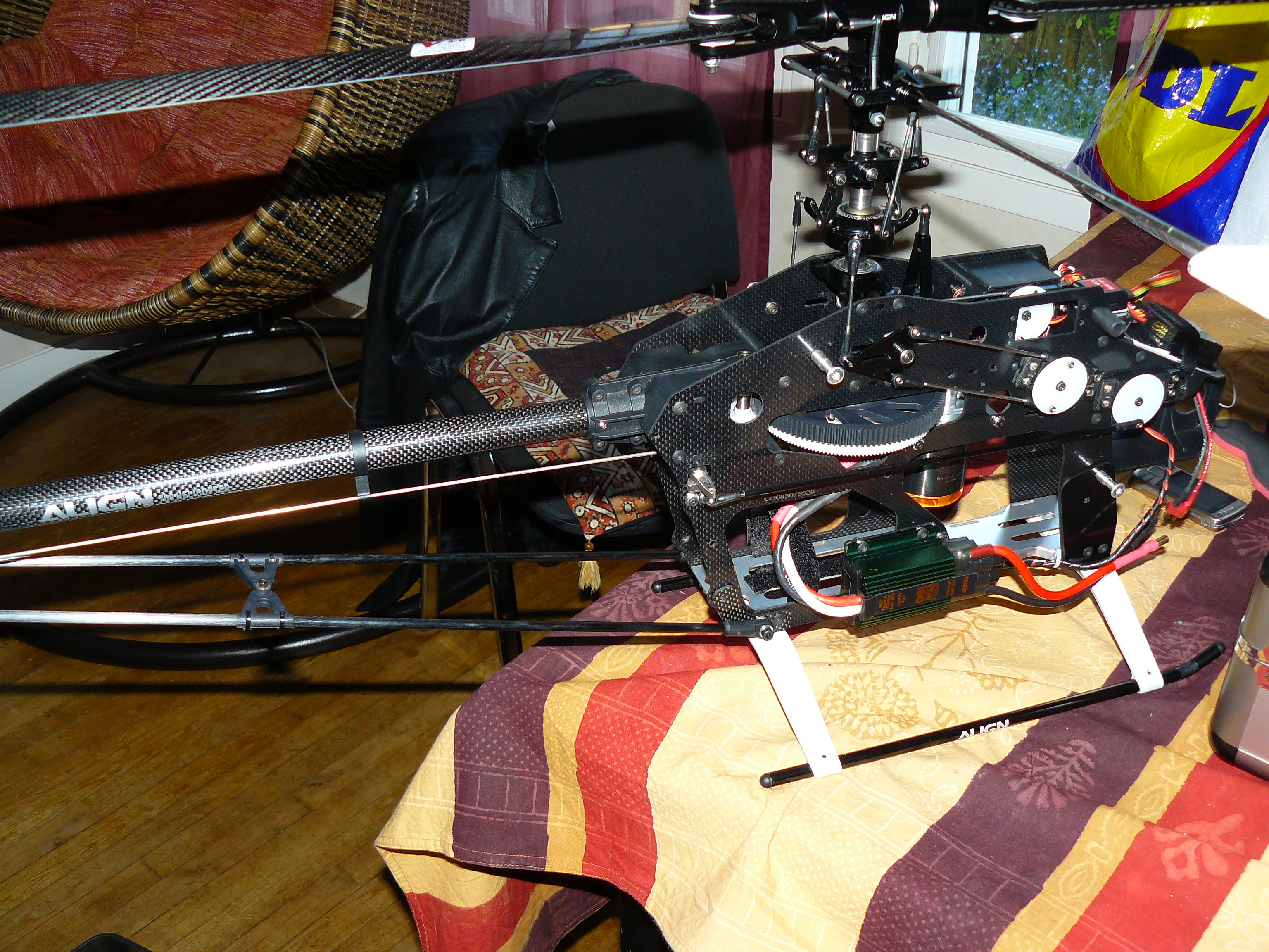

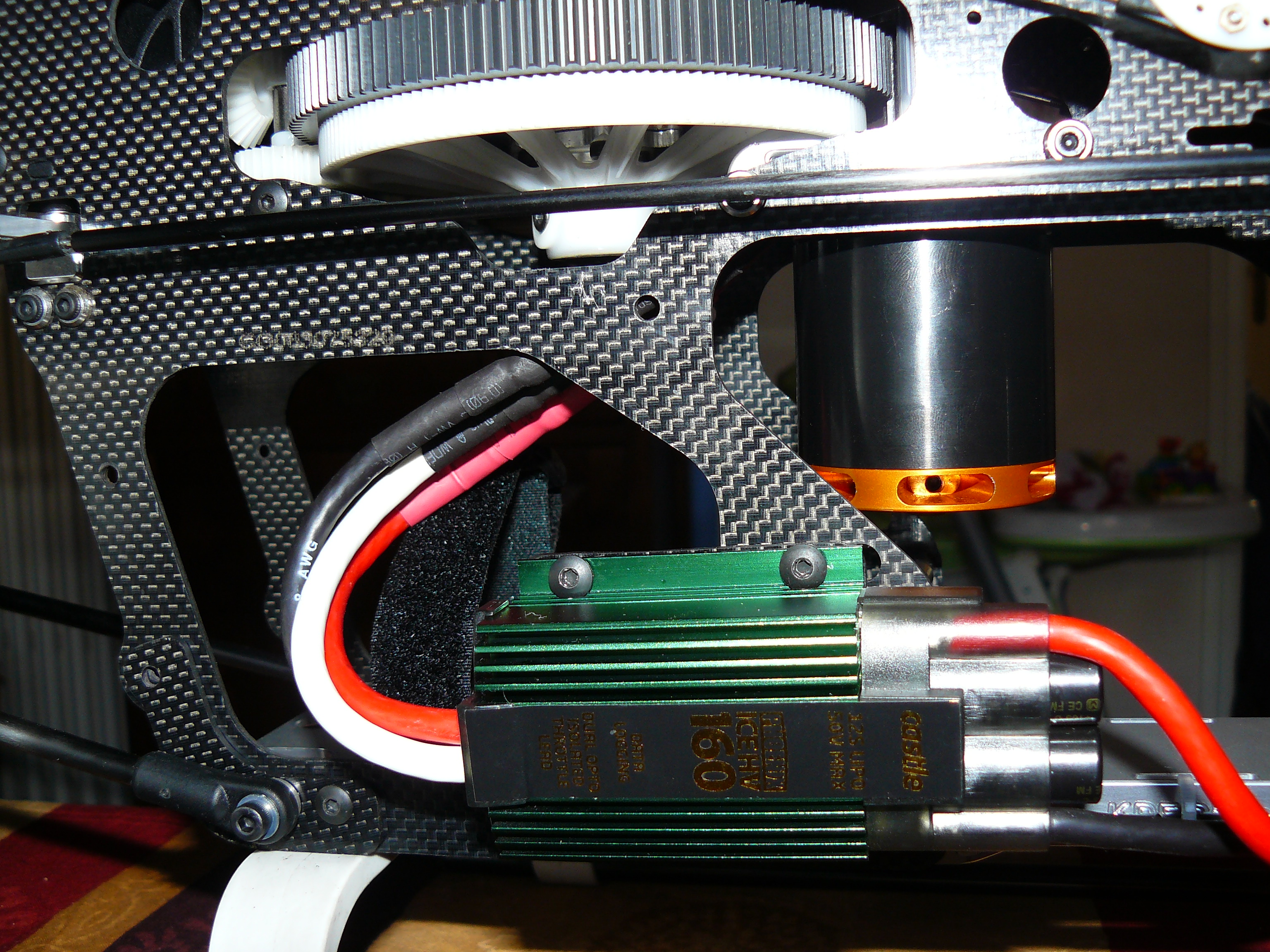

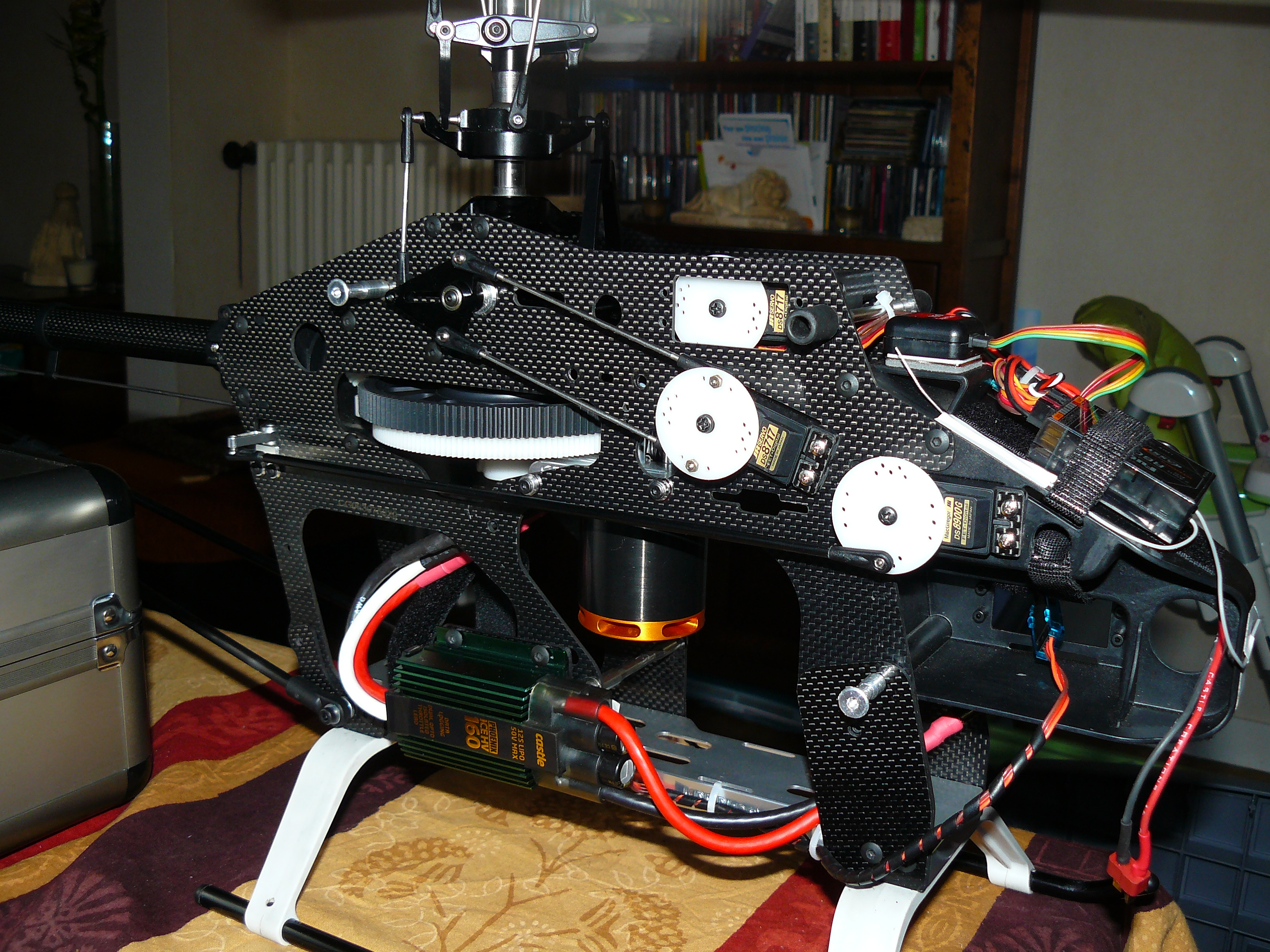

Voila j ais un probleme avec mon t700 E (convertion)moteur Scorpion 560KV
J ais un pignon Scorpion 11 dents M1 et une couronne 115 dents M1(la premiere etais une Microheli et les autres des Align)
Le truc c est qu a chaque vol je casse une couronne, y a t il une marque de pignon ou de couronne mieux que ce que j ais.

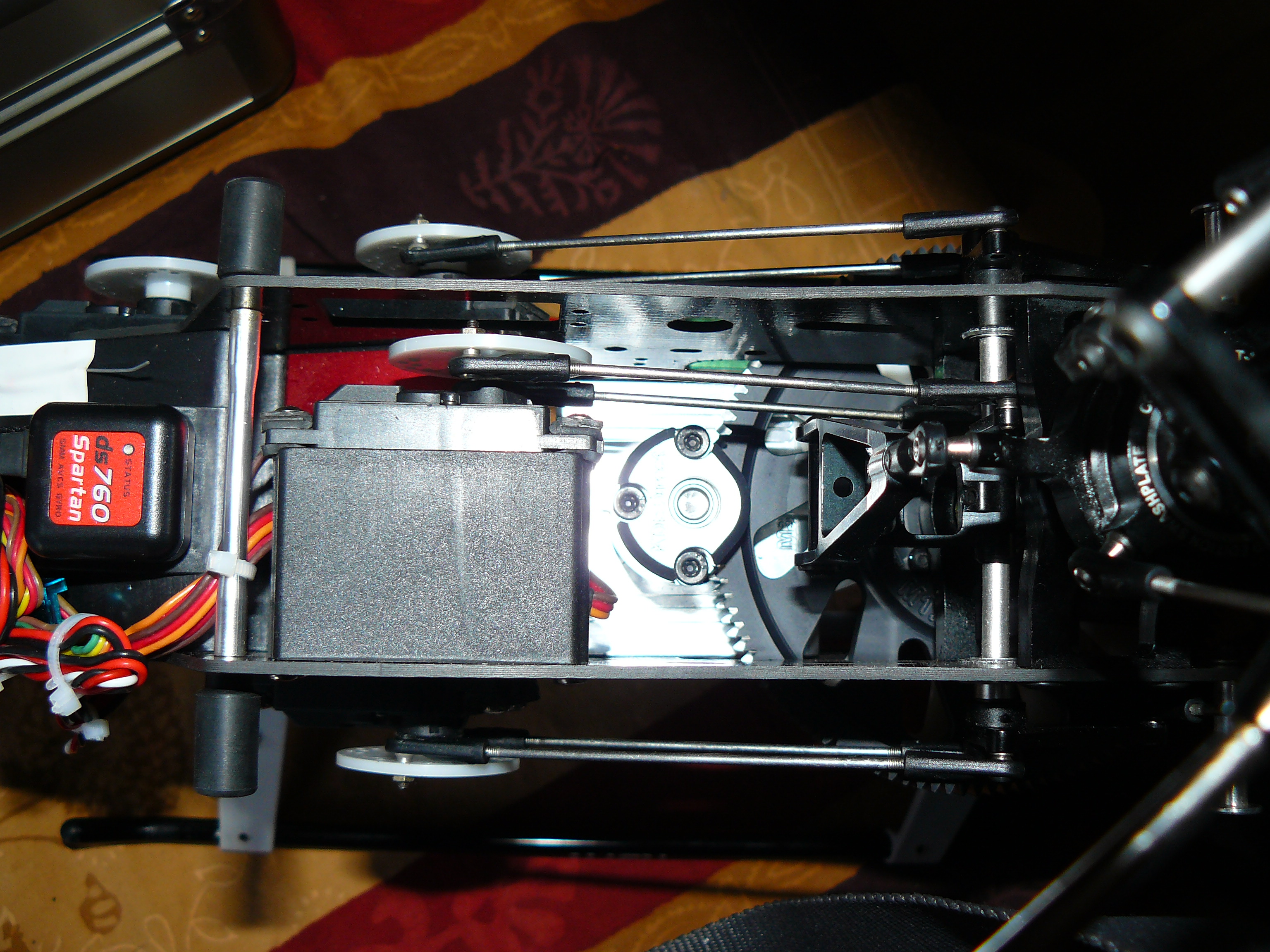

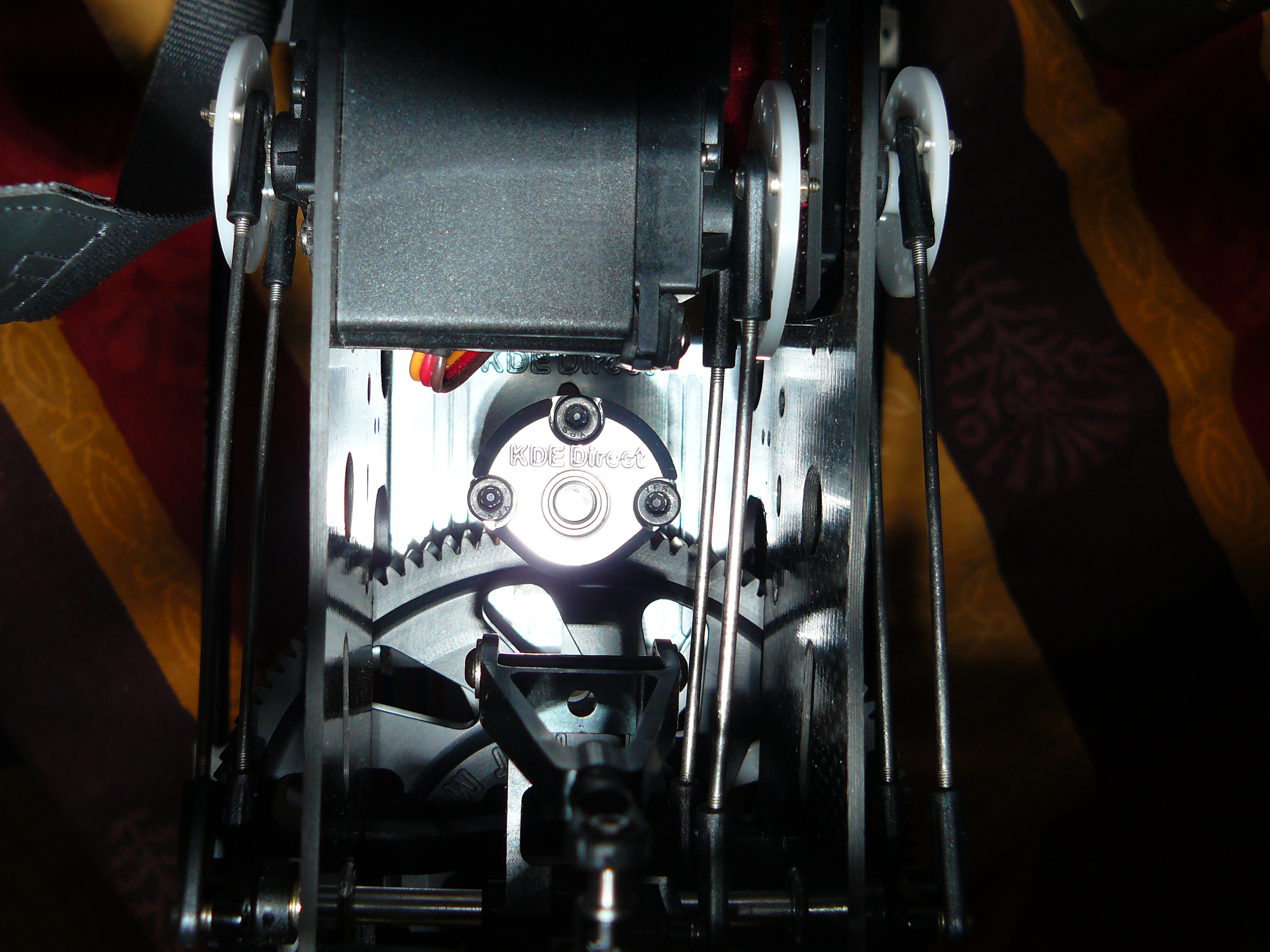

Pour le réglage de l'entredent j'utilise la technique de la feuille de papier.
En premier tu règles le pinion en hauteur sur l'axe moteur par rapport à la couronne.
Ensuite tu fais glisser le moteur vers la couronne pour que le pinion soit contre la couronne et tu serres un peu le moteur.
Ensuite tu découpes des bandes sur une feuille de papier (standard d'imprimante) de la hauteur des dents de ton pinion.
Puis tu mets une bande de papier entre la couronne et le pinion et tu fais tourner le moteur à la main.
Tu récupères ta bande de papier, elle doit ressortir avec le dessin de la couronne. C'est à dire avec un beau crantage pointu. Si il y à des arrondis, il faut serrer + le pinion vers la couronne, si au contraire la feuille est arraché par endroit il faut éloigner le pinion de la couronne. Fait plusieurs essais pour être sur. Ce test te permet aussi de vérifier l'inclinaison du support moteur, si jamais la bande est arraché en haut et pas en bas ou inversement, ta plaque support moteur est incliné.
