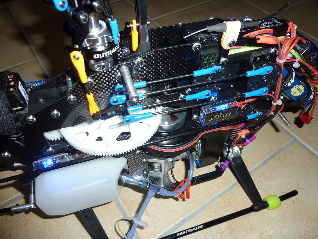

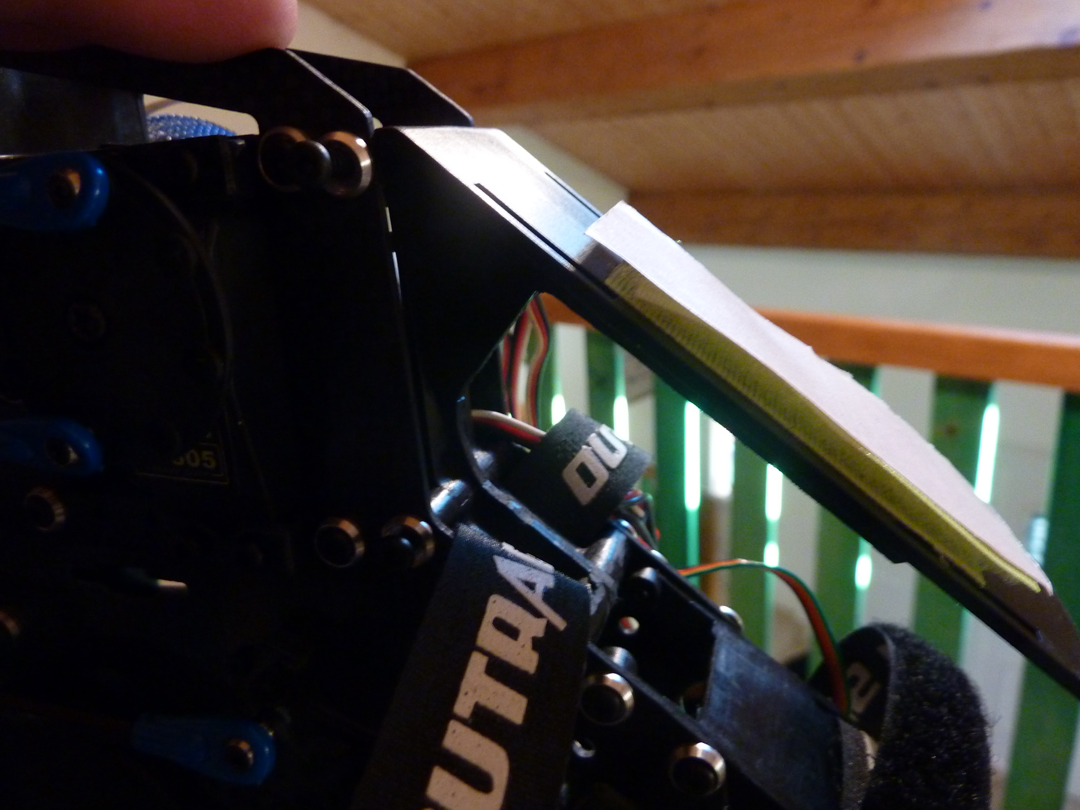

Bon voici le petit truc pour les pocesseurs du governor GV1 pour réussir à installer le capteur sans repercer le chassis ou fabriquer une nouvelle pate.
Utilisez le support du Velocity et fixez le sur la vis du support de roulement de l'axe de démarrage.
Il faut ensuite percer voir élargir les trous de fixation du capteur et le tour est joué :D
Entre autre j'ai réussi à nettoyer le roulement arrière du moteur qui était sali par la poussière que le carburateur avait avalé, ouf j'ia sauvé les meubles.

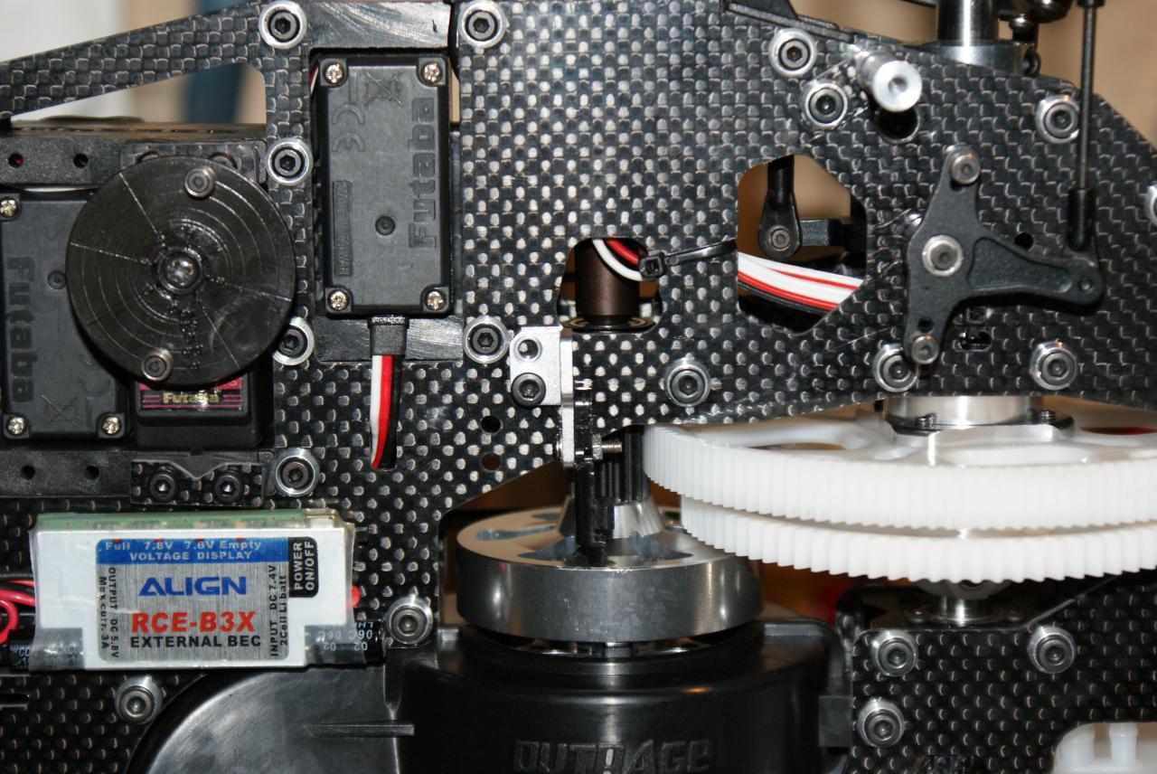

Salut Hélitoftère :character-grommit: ,
Je me permet d'ajouter "une lègere erreur" dans ton montage...toi qui nous parlait récemment de sécurité :mrgreen:
D'abord merci pour les photos qui m'ont fait réagir:
-ne jamais monter des fils contre un châssis carbone sans une tresse plastique:
http://www.fast-lad.co.uk/store/expand_braid_black_5-12mm_b005-p-1690.html
-pas cher, avec un bout de gaine thermo de chaque coté...
Voilà, déjà que ton 1er vol était pas terrible, le 10eme pourrait être en première page "catégorie accident" dans les journaux locaux ;)
-Ne te vexe pas, j'en profite juste pour alerter l'ensemble des pilotes à monter une machine "beau-propre" :dance:
....même si une "merde" répandu sur 20metres c'est "beau propre" aussi à mon gout :lol:
Donc profite, dans l'attente du facteur(les roulements), pour sécuriser tous ça..
A+ Patensen.
Je te rassure pour le fil de servo qui passe dans le chassis c'est réctifié depuis le début car je sais qu'il ne faut pas mettre ses fils sur les arrêtes des flancs carbone puisqu'ils risquent d'être coupé par les vibrations et créer des interférences.
Je n'ai pas utilisé les gaines plastique que tu montres et que j'ai déjà depuis très longtemps. J'ai mis des morceau de durite coupées en deux.
